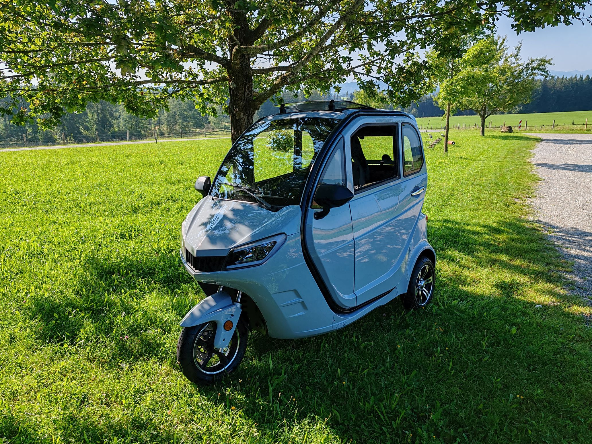

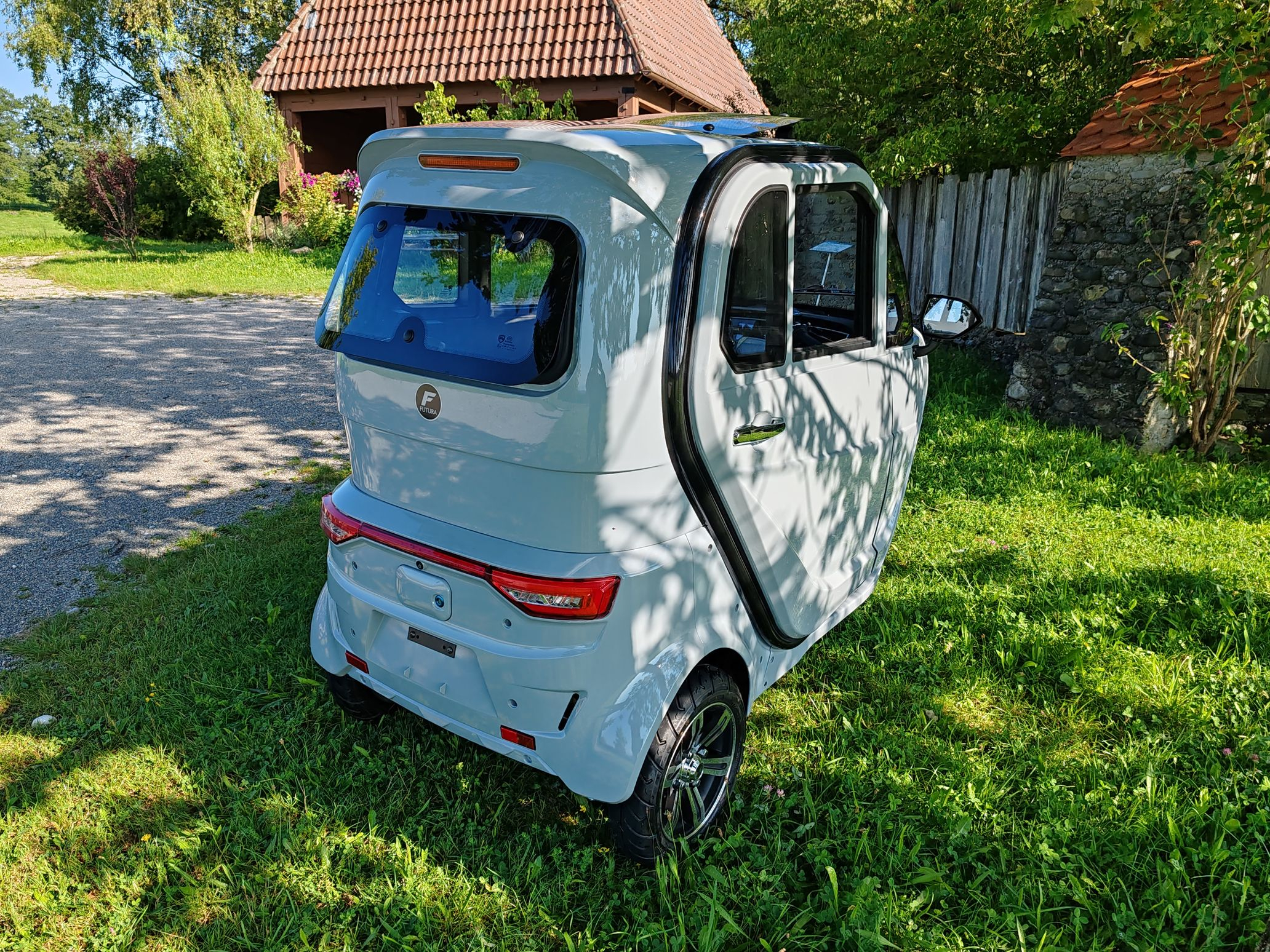

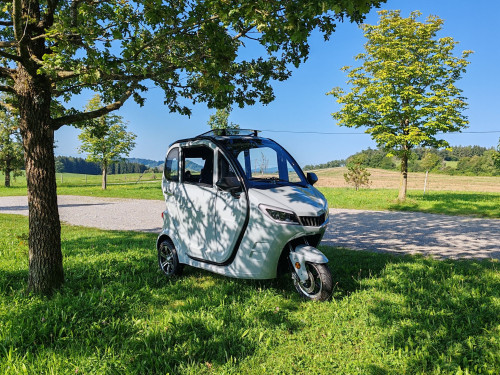

Ich schau morgen gleich mal unter die Sitzbank ! Danke !
Komisch ist nur das Video von Futura, was die Drosselung auf 25km/h zeigt (oder zeigen soll ???). Werden diese beiden, Stecker+Buchse, verbunden, läuft der Roller auch nur 25km/h...also irgendwie alles sehr verwirrend !!!? :roll:
Der Controller befindet sich beim Cruise Li unter dem Fahrersitz ! ...ist heut bei mir gelandet und fand viel Anklang !!! :D
https://youtu.be/P-bWIrJ1iE0
Gruß, Uwe. 8-)
