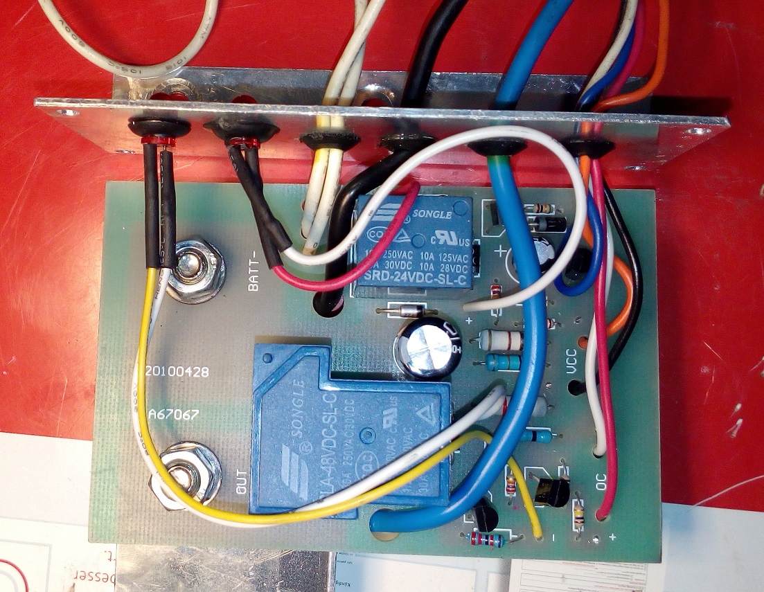

- Joehannes
- Beiträge: 3419
- PLZ: 9645
- Wohnort: Oberfranken
Re: ERIDER Thunder mit Ladehemmung. ...
Willst Du die Daisychain wieder aktivieren? Das ist doch die Schaltung davon.
