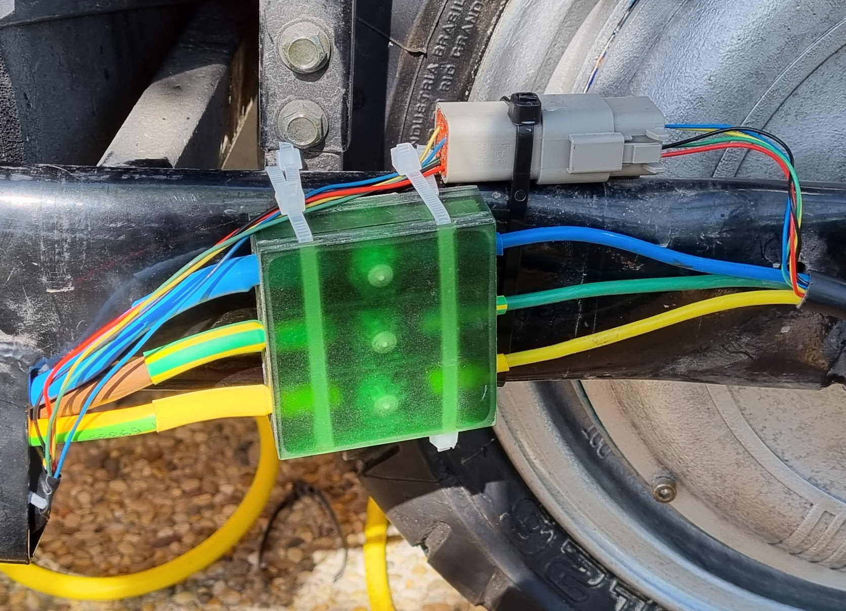

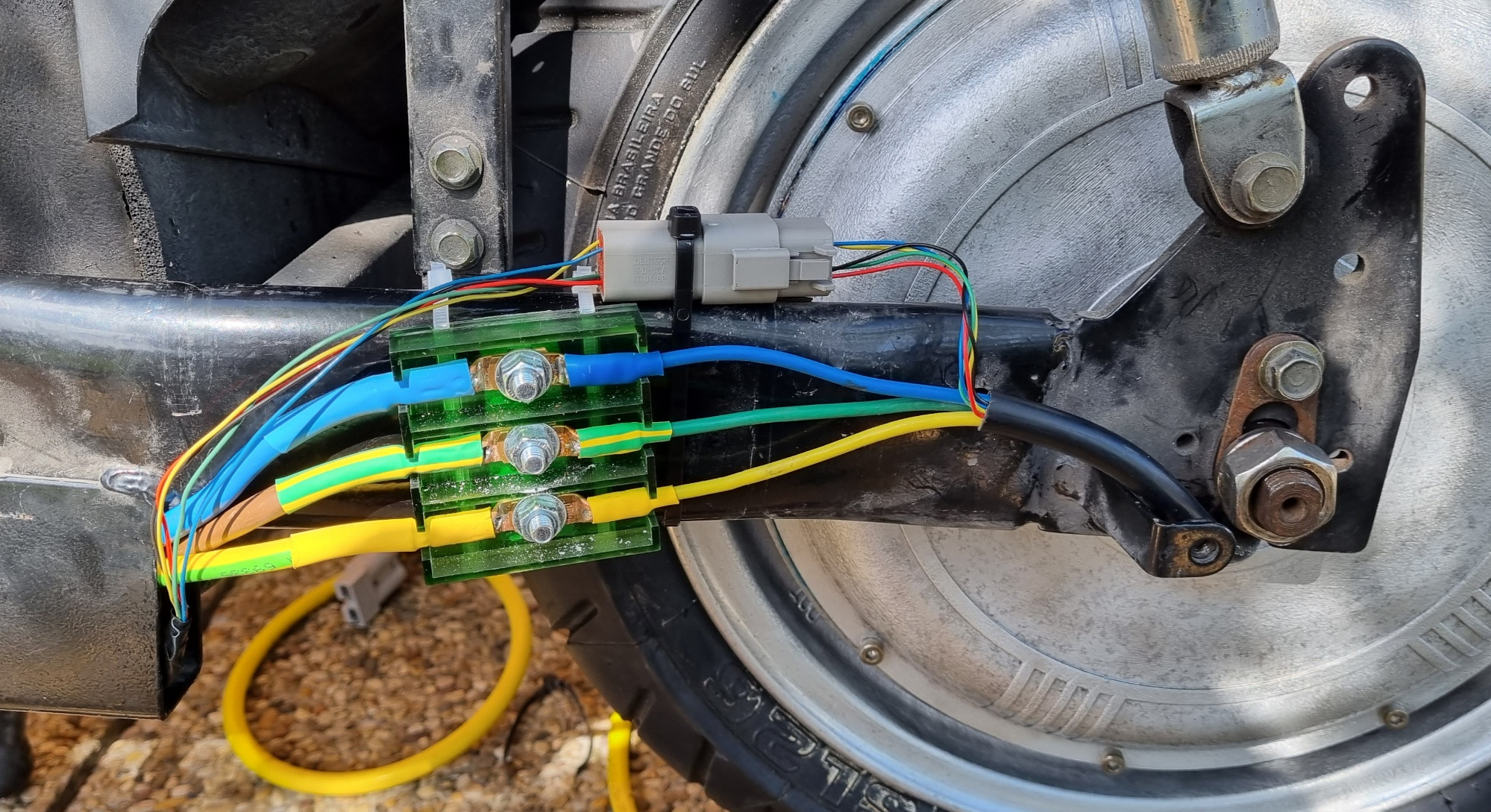

Klemme für schnelleren tausch!
Die Farbe ist zwar nicht der Hingucker für eine Klemme aber das Resin im SLA Drucker wechseln ist halt viel Arbeit

Die Farbe würde gut zu meinem schwarz grünen passen. ;)
Warum sind deine Kabelschuhe nicht verzinkt? Oder täuscht das auf dem Bild.

Es sind Kupfer-Kabelschuhe die auch im Stromnetz verbaut werden. CU hat eine bessere Leitfähigkeit und ich bekomm diese einfach schneller und leichter, kann mann nach dem crinpen auch noch schön verlöten damit da kein grünspan etc im schuh entsteht.

Beiträge: 19383
Re: erider 5kW Radnabenmotor
Eine saubere Klemmleiste ist das, und so ähnlich, wie es bei ALLEN E-Rollern mit Radnabenmotor sein sollte, serienmäßig schon!
