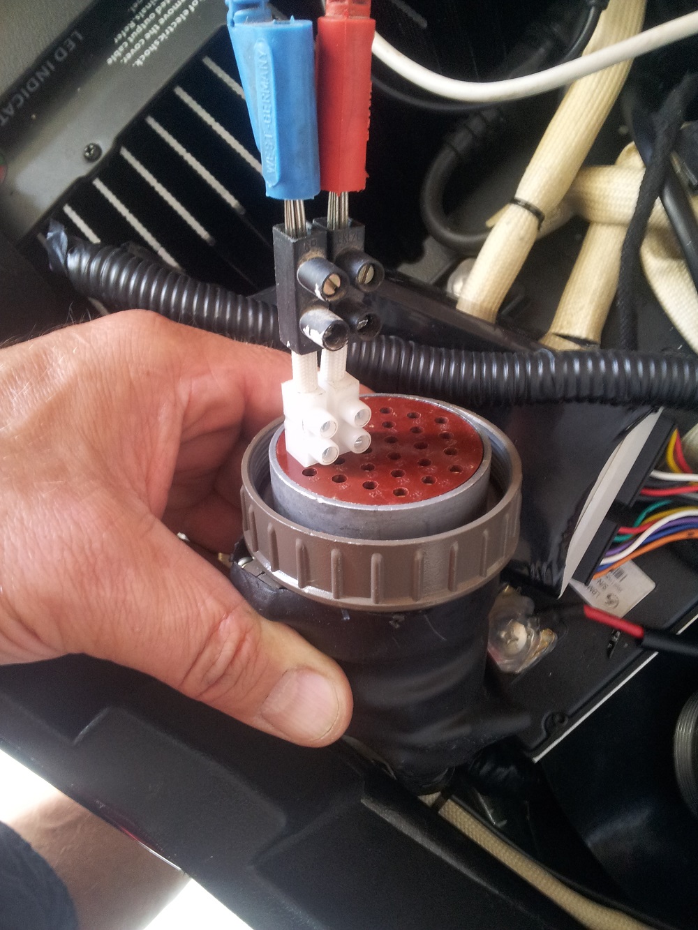

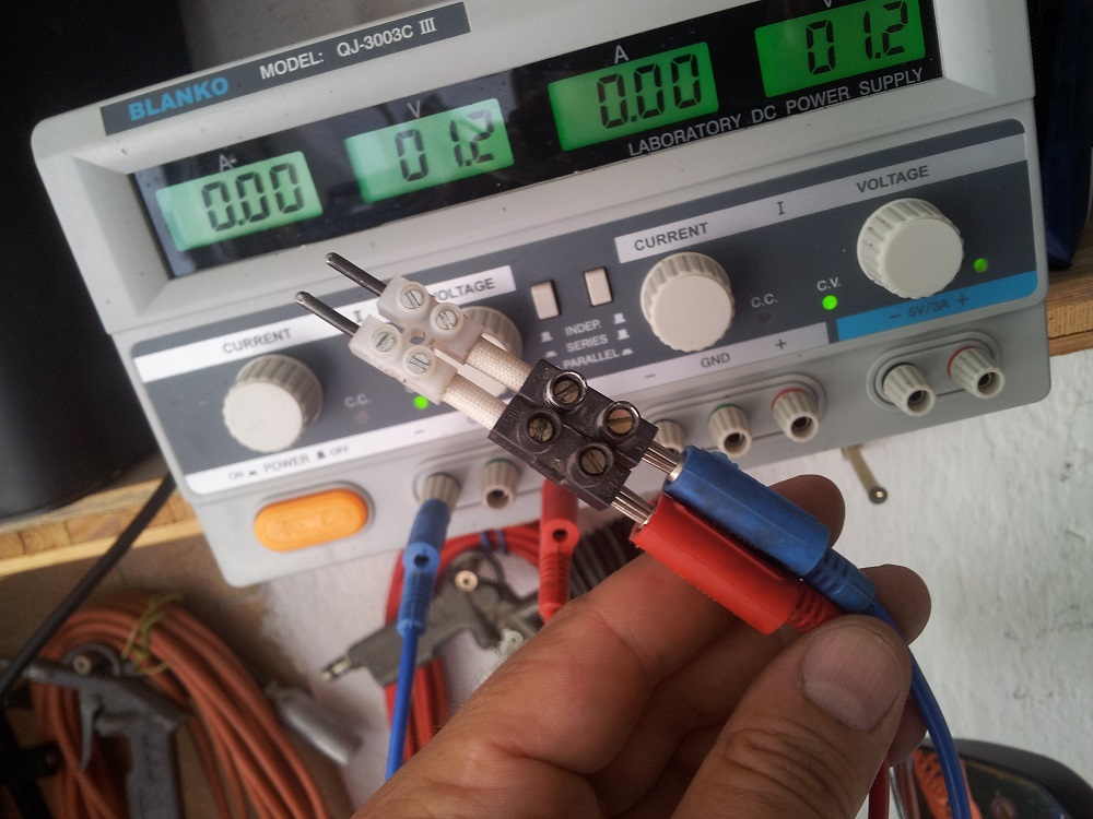

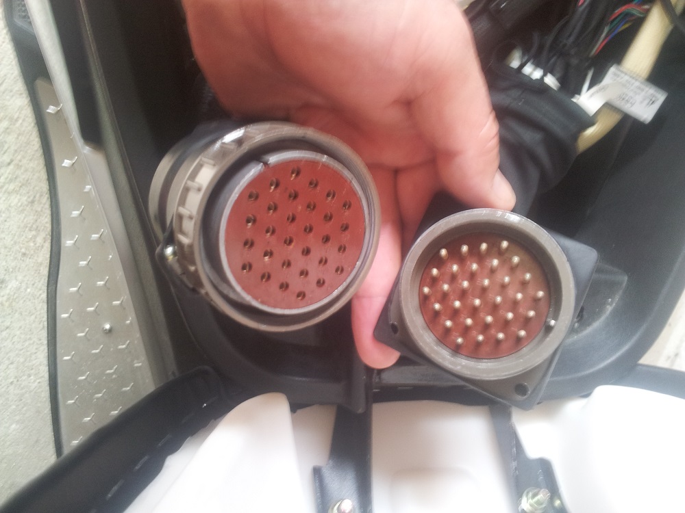

habe mir soeben den von MEroller beschriebenen Stecker näher angesehen und die Schrumpffolie entfernt.
positiv überrascht war ich darüber, dass eine Rückmeldung mit weiteren Fragen vom efun sales manager innerhalb eines Tages kam - wenn auch ohne Zusage...mal sehen..
Der Stecker ist mit einer Art Überwurfmutter verschraubt bzw. kommt nach Öffnen derselben ein für meine Begriffe brauchbarer Stecker zum Vorschein. Hat jemand eine Idee wo ich einen derartigen Stecker erwerben kann? Dann würde ich mir das Aufdröseln des ganzen Kabelstranges ersparen und damit eine Lösung mit Balancern/Lastmodulen bauen. Vorläufig werde ich versuchen die Zelle 9 über diesen Stecker aufzupäppeln.

Ja, genau der ist es. Ich würde nicht den Gegenstecker suchen wollen, sondern eine Möglichkeit, die Pins einzeln zu kontaktieren, ohne andere Pins leitend zu berühren. Da gibt es doch so Prüfspitzen mit Greifer.
Und daheim kann ich mal schauen, ob ich eine Belegung für den Stecker finde, der zu 28 Zellen passen würde.

bei ali habe ich Stecker in der Art gefunden. Die laufen unter Luftfahrt - Stecker 55p-30. Allerdings brauche ich keine 1000 Stück...naja ich werde weitersuchen.
Beim Laden der einzelnen Zelle sehe ich auch kein Problem für ein Provisorium. Aber für dauerhaftes Balancing hätte ich gerne eine weitere Garnitur dieser Stecker. Dann könnte ich die Lastmodule einfach dazwischen integrieren.

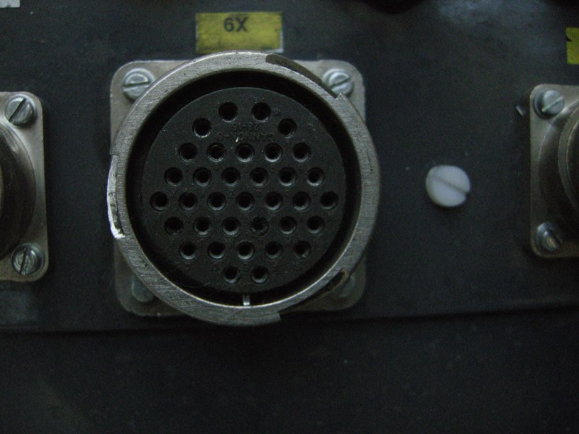

- Beiträge: 2915
- PLZ: 79
- Tätigkeit: Elektromeister
Re: Puma 12kw

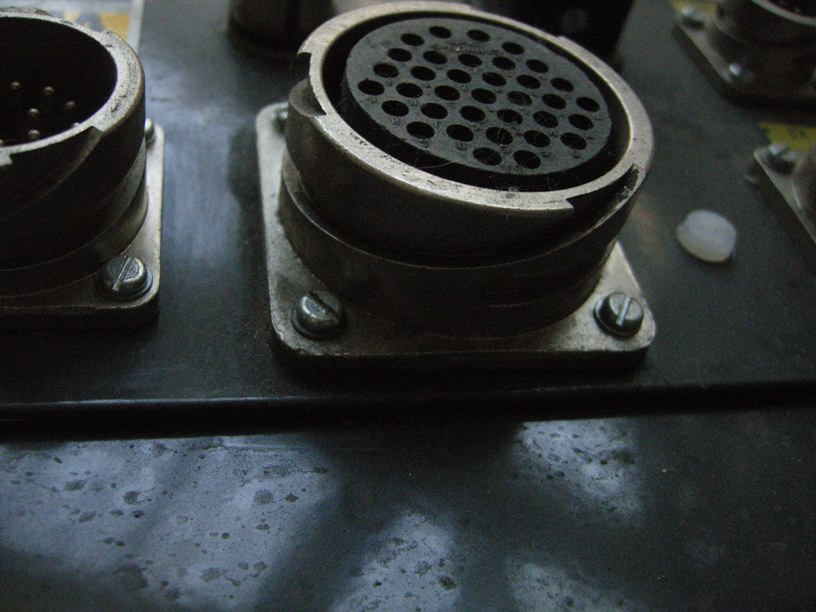

Hast du dir mal die ITT CANON Stecker nach MIL Standard angeschaut.
Das sieht ziemlich ähnlich aus.
Die gibt es bei RS , Farnell und Conrad dürfte die auch haben.
Anbei mal eine Bild von einem 40polige, 30er haben wir leider keine.
- Beiträge: 103
- Registriert: So 29. Jun 2014, 22:19
- Roller: puma, e-sprit fury, scp 3540, think city
- PLZ: 4073
- Wohnort: Wilhering, OÖ
Re: Puma 12kw
Ja, das sieht bis auf den Bajonettverschluss sehr ähnlich aus. Danke für den Hinweis. Ich werde mich da mal weiter umsehen.

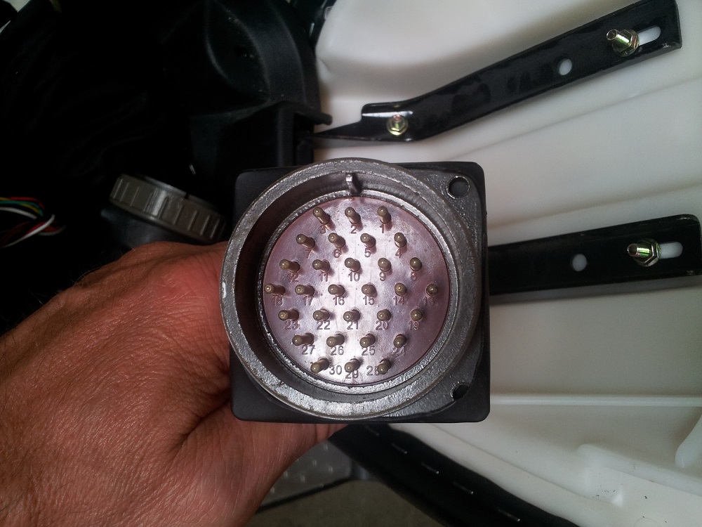

Die Belegung der Pole habe ich mir angesehen:
Pol 30 = Minus
Pol 1 = Plus der Zelle 1
Pol 2 = Plus der Zelle 2 usw.
Alle haben Durchmesser 2,5mm
Ich habe auch einen "Spezialstecker" angefertigt und päpple gerade die eine Zelle wieder auf.
Pol 30 = Minus
