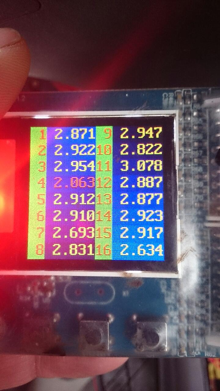

Unter wenig Last, also Hauptständer und speed auf high, rutschen die 19 Zellen auf 3,21V- 3,25V.
Nur eine Zelle läuft dann auf 2,99V. Auch diese Zelle hatte bereits eine Initialladung auf 4V gehabt.
Diese wird dann natürlich auch unter sehr viel Last in Richtung 2,xxV rutschen.
Nach diesem Test sind alle Zellen wieder auf 3,31V hoch. Alle......
Auch beim erneuten Aufladen ist die Zelle S4 wieder auffällig geworden. Sie hat zuerst die Balancerschwelle von 3,62V erreicht.
Der Originallader von Thundersky schaltet bei 72,5V ab. Alle Balancer-LED leuchten leicht auf bevor der Lader abschaltet.
So schlecht können sie also doch nicht sein.
Die Zelle S4 hat also was weg. Diese könnte man vielleicht tauschen. Aber die Aussage unter sehr viel Last steht noch aus.
Hier wird der Monitor die tiefsten Zellspannungen fixieren. Wenn das Wetter besser wird hole ich das nach.
Das verbaute Schätzeisen rutscht nicht mehr zur Mitte und auch der Controller schaltet nicht mehr ab.
Zelle S4 bekommt einen Huckebalancer mit 3,62V um den übrigen Zellen noch Futter zu lassen. Die Testhuckebackbalancer kommen auch noch runter.

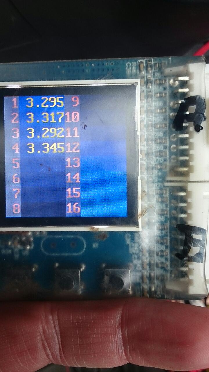

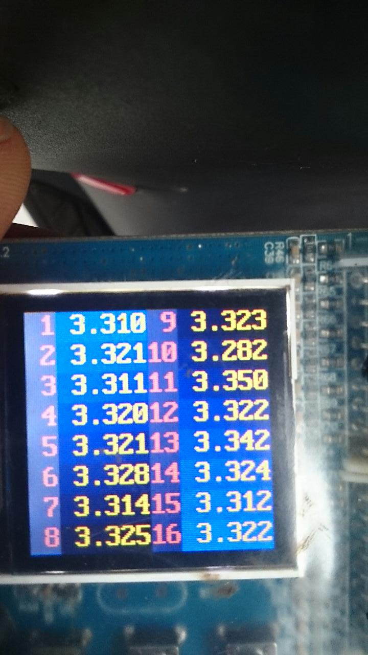

Der Monitor von Lipopower hat das Prob bestätigt. Die Zelle S4 ist TOT. Der Rest aber lebt und wird seinen Job weiter machen können. Sie sind nicht neu,
aber wurden durch die Huckepackbalancer etwas geschützt. Auch der Originallader hat viel dazu beigetragen.
Okay, Zelle S 7 und Zelle S16 könnten auch in die Verhandlungen aufgenommen werden, aber auch sie sind jetzt auch schon
6 Jahre alt und haben sehr schlechte Übergangswiderstände in der Vergangenheit gehabt.
Die Bilder des Monitor schreiben das Resultat. Damit kann ich leben. Einen fast intakten L3e Roller mit 19 brauchbaren Zellen und 18 funktionsfähigen
Huckepackbalancer für gutes Geld.

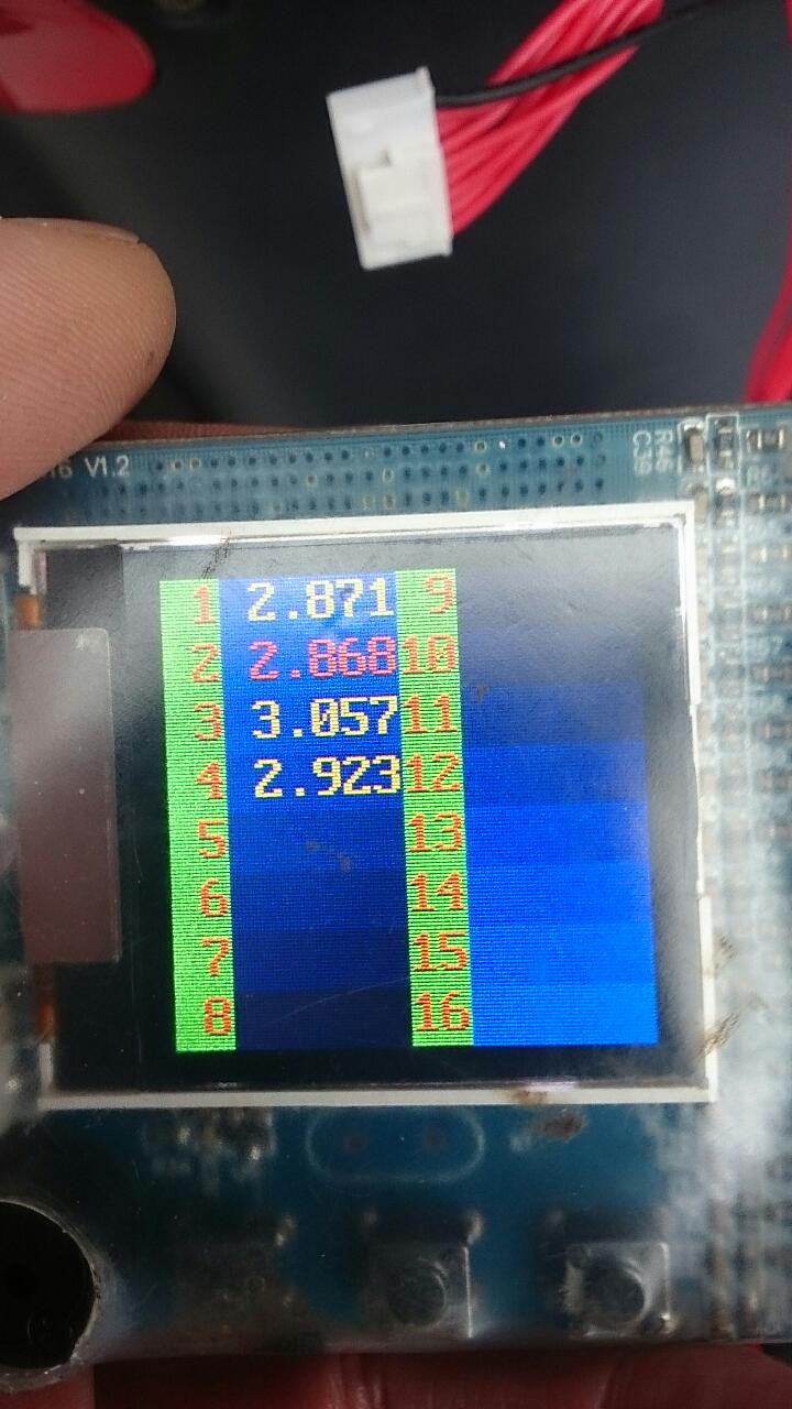

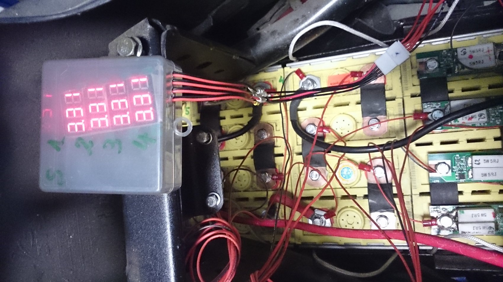

Die ersten 2 Bilder sind Zelle 1- Zelle 20 unter sehr viel Last. Fahrbetrieb am Berg.
Die Bilder 3 und 4 sind die folgenden Ruhespannungen danach.
Verhalten der Zellen im Korsett ist sehr locker, also kein Spannungen erkennbar. Die Zelle S4 könnte also ohne Prob getauscht werden.
Oder ein Pack mit 4 Zellen bleibt übrig, natürlich Block 1 mit looser S4. Dann hätte ich Neuland für e-max 90S.
Ich wes es net? Jedenfalls kein schlechter Kauf, oder was meint Ihr dazu?

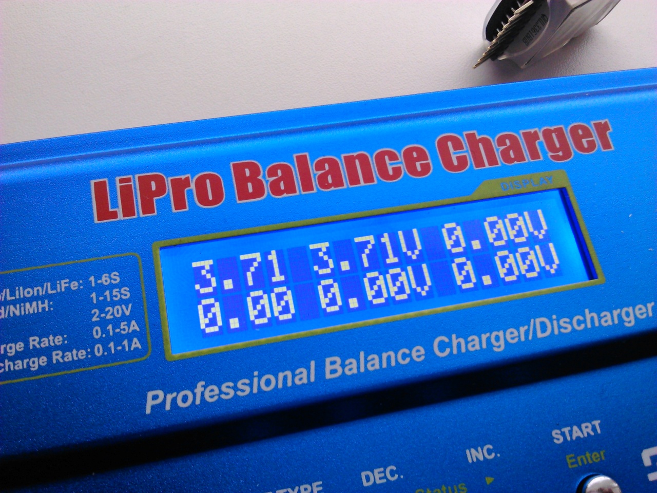

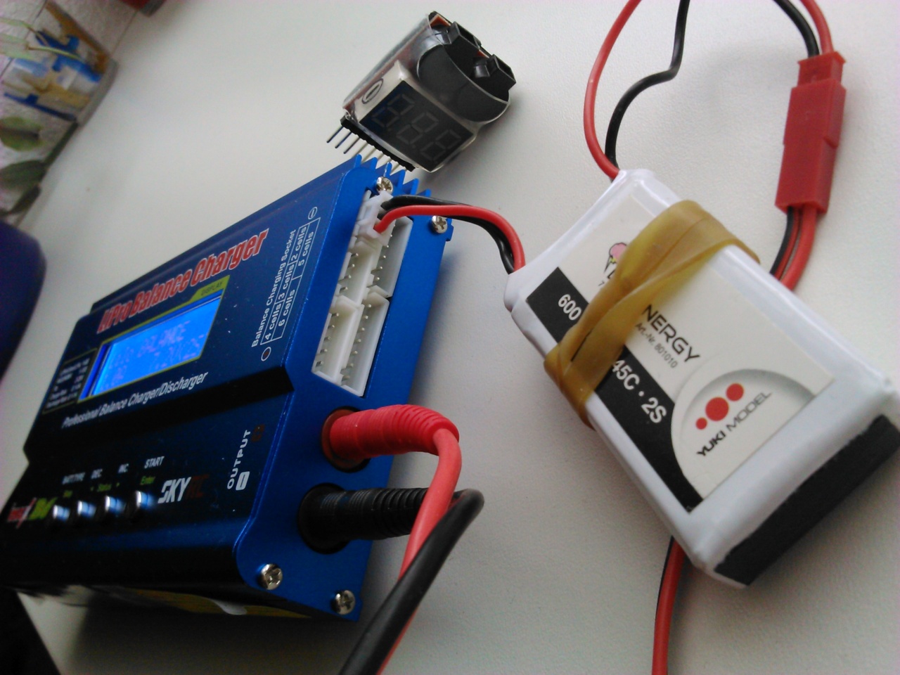

ich iMaxe jetzt auch Bisher nur Modellflugakkus, warum nicht auch die LiFePo4 im Roller. Haben ja hier auch einige Leute gemacht
Da es ein bis 6s Lader ist, möchte ich immer einen 4er Pack balancieren. D.h. also 14.4V über den 4er Pack am "großen" Output und 4s Balancerstecker am iMax.
Bisher habe ich als Außenabgriff für meine beiden Junsi (2x 8s) zwei 8s Balancerkabel bis unter die Wartungsklappe gezogen. Hier könnte ich die benötigten 4s für's Balancieren anklemmen.
Wenn ich das vom Laden der 2s Modellflugakkus richtig verstanden habe brauche ich aber immer auch die Spannungsversorgung über den gesamten Strang aus dem großen Output des iMax also 4x 3,60V. Gut dass ich die Bananenbuchsen meiner alten Plattform für's Labornetzteil nicht entfernt habe.
Da rein kommt dann wohl das Output vom iMax. Hier mit 2s

Ausgangslage:
der imax lädt die Zellen im Balanciermodus schrittweise einzeln in 0.01V Schritten hoch.
Man kann in der Einzelzellenansicht am Display schön erkennen, wie mal die eine und mal die andere Zelle (2s) angefüttert wird, bis beide oben gleich sind.
Beim Galactica hatte ich immer vermutet, dass das Ladegerät über den gesamten Strang (16s) lädt und die Balancer jeweils überschüssige Spannung verbraten und nur so (auf gut Glück?) die Gleichheit der Zellenspannungen erreicht wird. Oder "verteilt" das eingebaute BMS tatsächlich wie beim imax häppchenweise die Ladung an jede Zelle einzeln?
Aber:
Beim Einsatz des imax als Einzelzellen-Balancier-Alternative würden die auf den Zellen aufgeschraubten Balancermodule dazwischen funken, weil die Zellen durch die auf rund 3,5V(?) eingestellte Vmax spannungsmäßig wieder runtergehen die im imax eingestellte Schlußspannung von 3,6V nie erreichen würden.
- Beiträge: 19299
Re: Erider, Arngren, Vespino T4000W88 Bj. 2008 tabula rasa
Korrekt, die Balancer-Platinen funken Dir beim iMaxen dazwischen...
