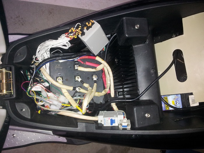

Ich habe heute den Roller besichtigt. Probefahrt war leider nicht möglich.
Der Besitzer hatte ihn im Herbst 2014 bei "Zukunftwerkstatt Verkehr" gekauft und war mit der Abwicklung soweit zufrieden.
Die Technik entsprach ungefähr dem was ich erwartet hatte und in diversen anderen Beiträgen nachzulesen ist. Für mich wichtige Punkte waren:
Optischer Gesamteindruck...laut meiner Frau ein klares OK :)
Reichweite laut bisheriger Testfahrten: ca. 80km
Geschwindigkeit: lt. Tacho 120 km/h, real wohl weniger aber mit GPS bisher nicht gemessen
Bisherige km Leistung. ca. 2300
Akku: 28 Zellen 60Ah
Controller: keine Aufschrift, Sevcon wars ziemlich sicher keiner
Anfahrverhalten: butterweich
Das Helmfach reicht für meinen einfachen Helm.
Radstand: ca. 1600mm, laut Masszeichnung sollten es eigentlich 1530 sein, vermutlich wegen Akkukasten verlängerte Hinterradschwinge, (vgl Fury: 1440mm, IO Manhattan:1550mm)
BMS: ist eine aus meiner Sicht nicht ausgereifte Lösung: es unterbricht bei Überspannung einer Zelle lediglich den Ladevorgang und es können alle Einzelzellspannungen am PC angesehen werden,
es scheint sich um eine Eigenbaulösung zu handeln. Ein Typenschild o.ä. konnte ich nicht entdecken
was ich vermisse: aktives Ausgleichen von Spannungsdifferenzen und Alarm bei Unter- oder Überschreiten der Zellspannungsgrenzen.
Der Besitzer hat dann noch Lastmodule 2,1 (evtl. 2,3) A nachgerüstet.
Ich werde noch ein paar mal drüber schlafen aber wenn, dann aus jetziger Sicht eher einen ohne Akkus bestellen.
