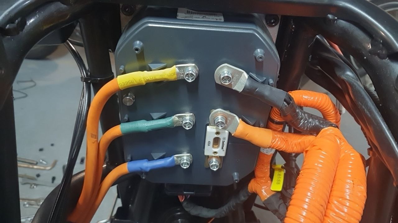

Re: NIU RQi
Interessant finde ich das Bild vom Controller.
Zwei Leitungen auf einen 70mm² Kableschuh zu führen ist nicht gerade die eleganteste Lösung.
400A Sicherung ist schon mal ganz ordentlich.
Motorleitungen scheinen 25mm² zu sein.
