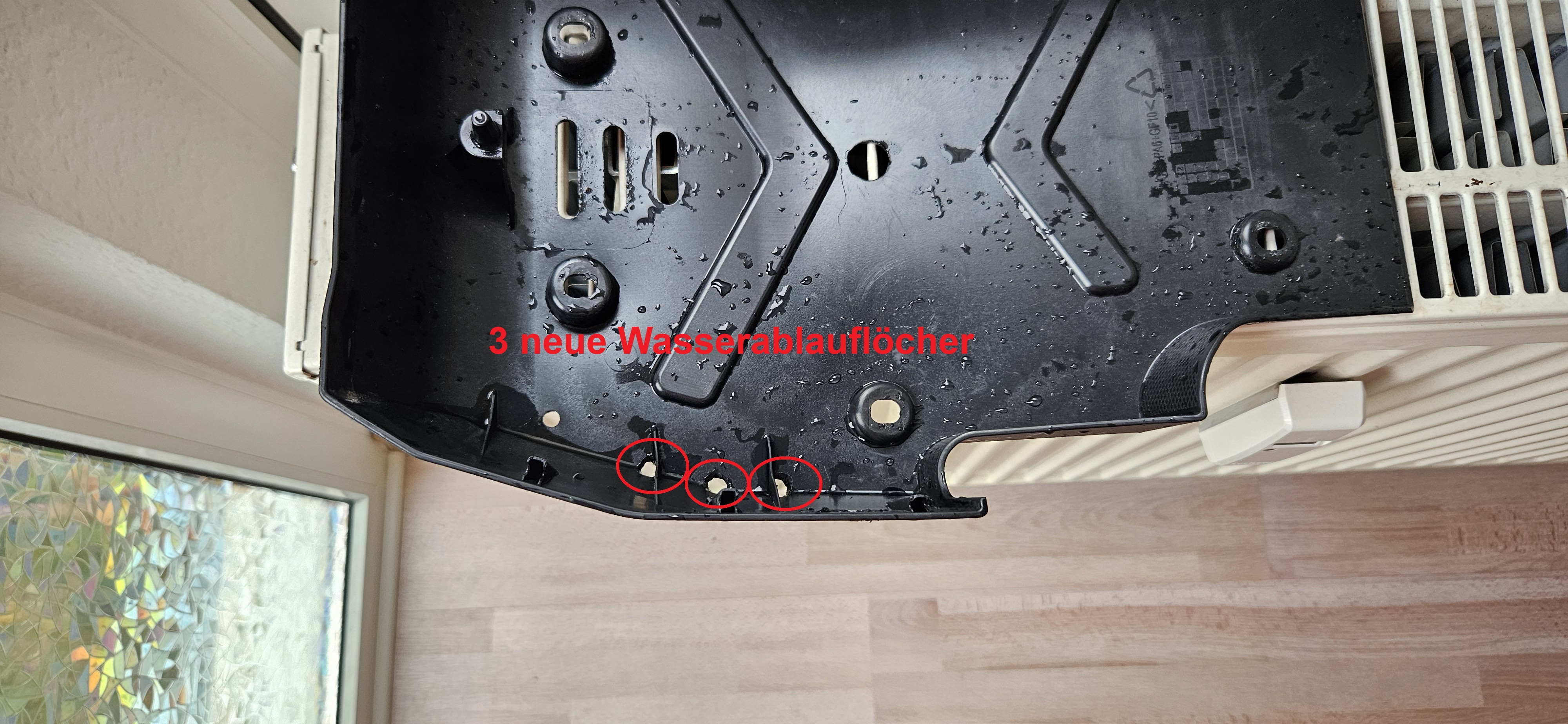

Nach meiner Regenfahrt Gestern hatte sich bei meiner Pro viel Wasser in der Bodenplatte angesammelt.
Damit das Wasser ablaufen kann sobald die Pro auf dem Seitenständer geparkt ist hab ich soeben 3 Wasserablauflöcher angebracht.
3 zusätzliche Wasserablauflöcher in der Bodenplatte

Das scheinen viele Hersteller zu vergessen , ich habe das auch schon bei 3 Chassis an der richtigen Stelle gemacht .
