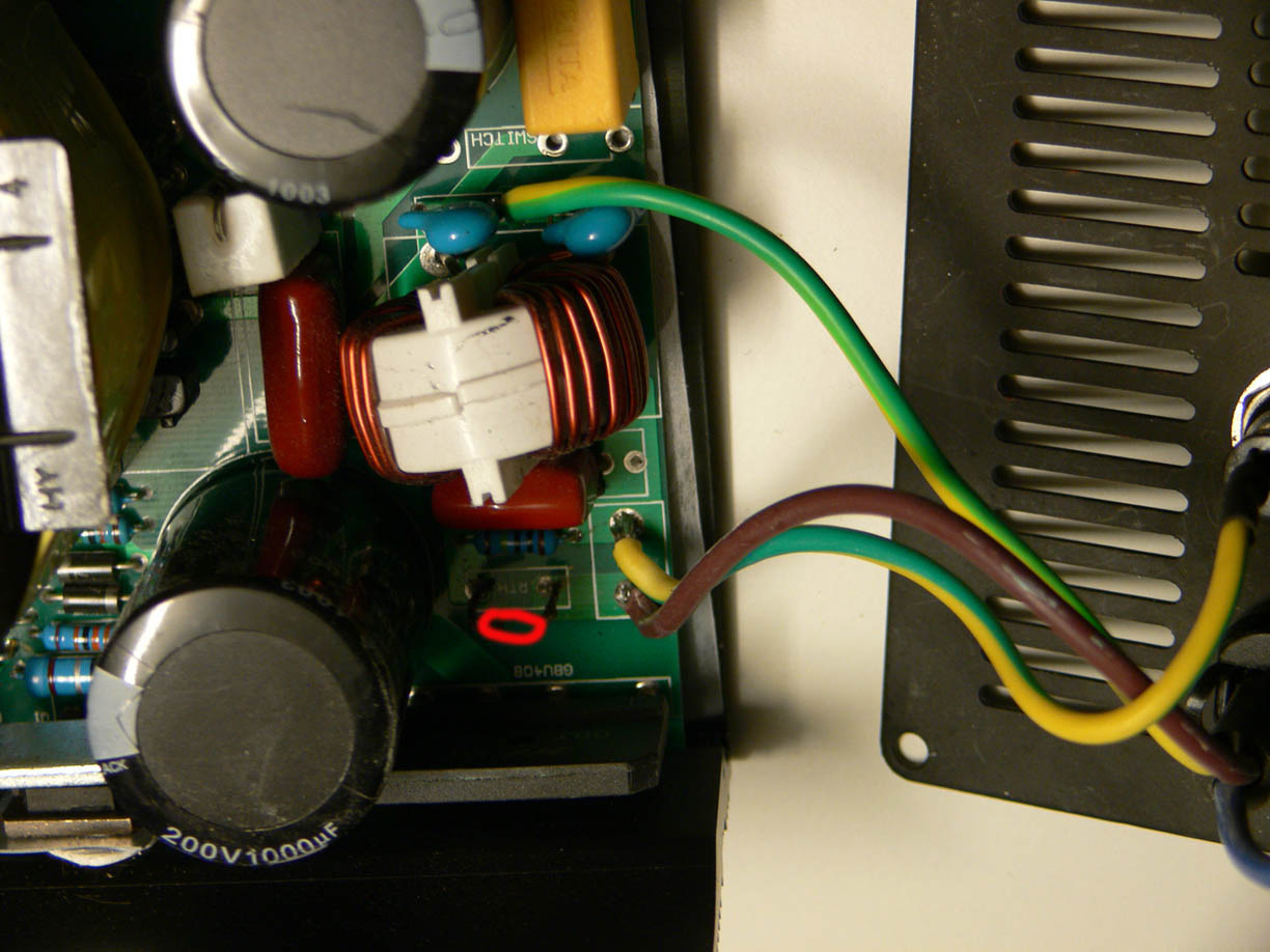

Heute hat sich in meinem Ladegerät das gleiche Bauteil (auf dem Bild rot markiert) in Rauch aufgelöst. Ladegerät ist völlig tot. Auf der Platine ist das Bauteil mit RTH gekennzeichnet. Das Bauteil selber kann ich nicht mehr identifizieren. Die Sicherung ist dabei heil geblieben. :o
Ich denke aber dass es ebenfalls der NTC (Heißleiter) ist. Warum hast du ihn durch zwei Bauteile (10+5 Ohm) ersetzt ? Einfach parallel geschaltet?
Kann ich nicht einach einen 10 Ohm Typ nehmen?
Hast du einen Schaltplan für das Netzteil?
Nachtrag:
Dies habe ich noch im elektronik-kompendium gefunden:
6. Parallelschaltung streng verboten!
Bei bipolaren Transistoren gibt es den sogenannten "Zweiten Durchbruch" oder auch "Durchbruch zweiter Art" genannt. Diese schlechte Eigenschaft reduziert die maximale Verlustleistung dieser Transistoren beträchtlich. Bei grosser Verlustleistung auf dem Siliziumchip des Transistors wird nicht mehr genügend Wärme ans Gehäuse und von dort zum Kühlkörper abgeleitet. Die Temperatur ist hoch. Überschreitet sie einen kritischen Wert, kommt es wegen schwachen Inhomogenitäten der Leitfähigkeit und der thermischen Kopplung der Teilbereiche spontan zu einer besseren Stromleitung eines bestimmten Bereiches auf dem Chip. Strom und Temperatur steigen in diesem Bereich auf Kosten der restlichen Chipfläche. Es entsteht eine positive Rückkopplung, der Prozess schaukelt sich hoch und der Transistor geht sehr schnell kaputt, weil die Temperatur im bevorzugten Strombereich zu hoch wird.
Genau diesen Effekt hat man immer, wenn man es mit elektrischen oder elektronischen Bauteilen mit einem negativen Temperaturkoeffizienten (NTC-Effekt) zu tun hat. Anstelle eines einzigen Leistungstransistors (z.B. 2N3055) könnte man hundert Kleinsignaltransistoren (z.B. BC550) parallelschalten, also Kollektor mit Kollektor, Emitter mit Emitter und Basis mit Basis. Der Effekt des Durchbruchs zweiter Art wäre ganz extrem, weil es zwischen diesen Einzeltransistoren ausser Luft keine thermische Kopplung gibt und auch die Parameter stark von einander abweichen, wie z.B. die Stromverstärkungen und die Basis-Emitter-Schwellenspannungen.
Genau so verhält es sich mit NTCs und deshalb darf man diese zwecks Leistungserhöhung niemals parallelschalten. Schon ganz am Anfang der Erwärmung würde der NTC mit dem geringstfügig niederigerem Kaltwiderstand das Szepter in der Stromführung übernehmen und die parallelgeschalteten Nachbarn bleiben praktisch kalt. NTCs darf man nur in Serie schalten, so wie es weiter oben thematisiert ist.
(ich denke du wirst diese allerdings richtig in Reihe geschaltet haben) ;)

Re: Erfahrung mit dem China Selbstimport / GK183
Beitrag von STW »
Na, das nenne ich mal eine bedenkliche Farbgebung der 230V-Zuleitungen :D
Ab jetzt ohne Gewähr (obwohl ich denke, dass ich richtig liege):
Das RTH könnte für Resistor / Thermissch (oder Thermistor) stehen, und der Einbauort direkt an der stromführenden Zuleitung steht ebenso dafür.
Die Annahme serielle Verschaltung stimmt ebenso, falls man den richtigen Wert zusammenwürfeln muß. Jetzt bleibt nur noch die Frage, welcher Wert orginal verbaut war. In der Belastbarkeit sollte man ihn dann durchaus eine Nummer größer auswählen.

Beitrag von STW »
Die Teile im Link von Alfred sollten passen, den 10er und den 5er, der etwas darunter steht in der Liste. Die max. Strombelastung von 7.A bzw. 8.5A sollten auch dicke ausreichen.
Da die Farbgebung der Kabel ja verboten ist, solltest Du das Ladegerät natürlich nur noch nachts heimlich unter der Bettdecke in Betrieb nehmen, so dass es niemand merkt :twisted: (Sorry, Spaß muß sein). Aber so ist das halt mit chinesischer Fließbandarbeit, immer für eine Überraschung gut, die dem Elektroingenieur das Entsetzen ins Gesicht schreibt. Als Händler dürfte man das nicht so weiterverkaufen.
Tue Dir nach der Reparatur einen Gefallen: messe wenigsten per Ohmmeter durch, dass zwischen Schutzleiter und den beiden stromführenden Kabeln kein Durchgang ist. Dafür sollten zwischen Gehäuse und Schutzleiter 0 Ohm sein.
Noch besser: ab zum Radio- und Fernsehmeister mit dem Ladegerät, der mittels 1000V zwischen Schutzleiter und den anderen Kabeln prüft, ob das Gerät hinreichend isoliert ist. Dann klebt der vielleicht noch ein kleines Prüfsiegel drauf und im Brandfall ist dann auch die Versicherung zufrieden.
Beitrag von rollmops »
Danke für die vielen Tipps.
Vielleicht bekomme ich den Heißleiter auch schon morgen bei meinem Elektroniker, wenn nicht bestelle ich direkt ein paar Stück in Reserve.
Ich würde allerdings gerne den original Ohm Wert des Herstellers wählen. War der alte (originale) denn 10 Ohm oder 15 Ohm?
Der Hersteller wird sich bei dem Wert schon etwas gedacht haben.
Sehe den Sinn der Modifikation nicht, habe Angst dass sich das auf die Abschaltung der Ladegeräts auswirken kann. Die Akkus möchte ich nicht überladen wollen.
@STW
Zwischen Schutzleiter und den beiden stromführenden Kabeln ist kein Durchgang. Zwischen Gehäuse und Schutzleiter messe ich 0 Ohm. :D
Das stromführende grün/gelbe Kabel (die Chinesen verwerten wohl gerne Reststücke) werden ich umlöten oder besser umlackieren :mrgreen:

Der nette Elektroniker von nebenan hatte die NTCs mit 10 Ohm an Lager, leider nicht die 5 Ohm. Hab mal 2 Stück geholt für 3,- Euro das Paar.
Einen hab ich dann eingelötet und das Ladegerät funktioniert jetzt wieder prima. Roller ist gerade wieder aufgeladen und das Ladegerät hat auch brav wieder abgeschaltet.
Den einen NTC lasse ich dann mal als Reserve ;)
Danke nochmals :!:
