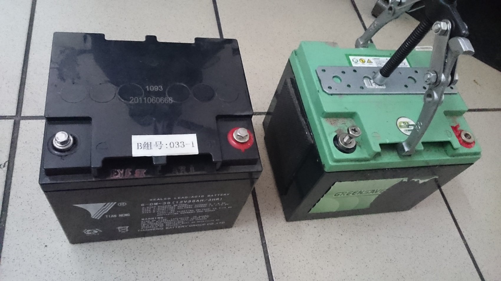

Eigentlich habe ich ja 1 greensaver Ersatz für Block 1 gesucht. Es kommt halt im Leben dann immer etwas anders als man denkt.
Jetzt habe ich einige Sätze gebrauchter Tianneng mit viel Roller rundum.
Davon werde ich jetzt mal nur Block 1 ersetzen. Heute bin ich mit dem GK wieder nur 20km weit gekommen. Mit dem Baoya Klon
und 5 Tianneng habe ich 35km gefahren. Die Spannungen sind dann bei 12,45V. Hier war die tiefste Spannung von 55,1V durch den
Wattmeter fixiert.
Also baue ich jetzt zu den 4greensaver mal einen Tianneng 12V 38Ah. Nur um den direkten Vergleich mal zu haben. Aber ich glaube
die übrigen 4 greensaver haben dann auch ihr Alter erreicht.
Es wird wohl ein Reset mit dann 5 Tianneng werden. Aber zuerst der Test mit 4 greensaver und 1 Tianneng.

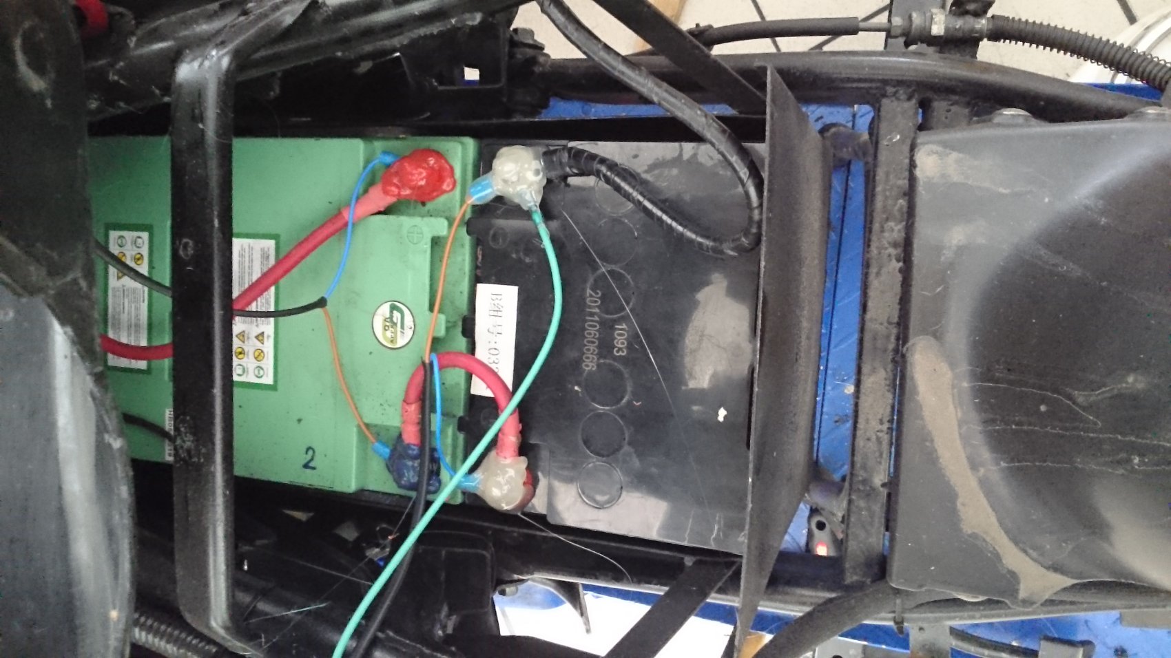

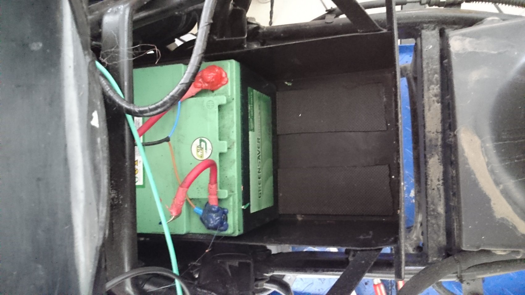

Re: GOLDENKEY EMOPEDS HRBJ-183 L3e 5000 Watt
Da konnte ich ja von Glück reden, denn der Block 1 ist gleich unter dem Helmfach.
Nicht vorn Huckepack oder sogar darunter.
Jetzt muss ich die Hochzeit greensaver / tianneng mal testen.

Jetzt hab ich das Pferd wohl von der falschen Seite bestiegen. Aber ich habe es ja schon geschrieben.
Da müssen wohl alle greensaver raus. Ich habe schon den schlechtesten Tianneng genommen. Aber
die Chemie passt jetzt in die andere Richtung nicht mehr. Die 4 greensaver sind jetzt die badboys an Bord.
Nach 20km Fahrt haben die Blöcke jetzt folgende Spannungen ohne Last:
1= 12,7V Tianneng
2= 12,3V
3= 12,3V
4= 12,3V
5= 12,3V = 61,9V sieht jetzt schon viel besser aus, aber:
Die Aufladung, Block 1 wird in die Höhe getrieben und die greensaver bekommen aweng weng ab.
Eine Einzelladung wäre hier sinnvoll.
Oder ich entlade Block 1 auf das Niveau der grennsaver um die Spitze über 14,4V von Block 1 zu vermeiden?
Die rechnerische Differenz von 0,4V unter den Blöcken wird dann zum Ende der Ladung wohl so aussehen:
1= 14,7V Tianneng
2= 14,3V
3= 14,3V
4= 14,3V
5= 14,3V = 71,9V oder so.
Ich werde die Ladung jetzt beobachten und wenn Block 1 die 14,4V erreicht hat, die Ladung beenden.
Besser als den Tianneng grillen bis die greensaver bei 14,4V sind.
