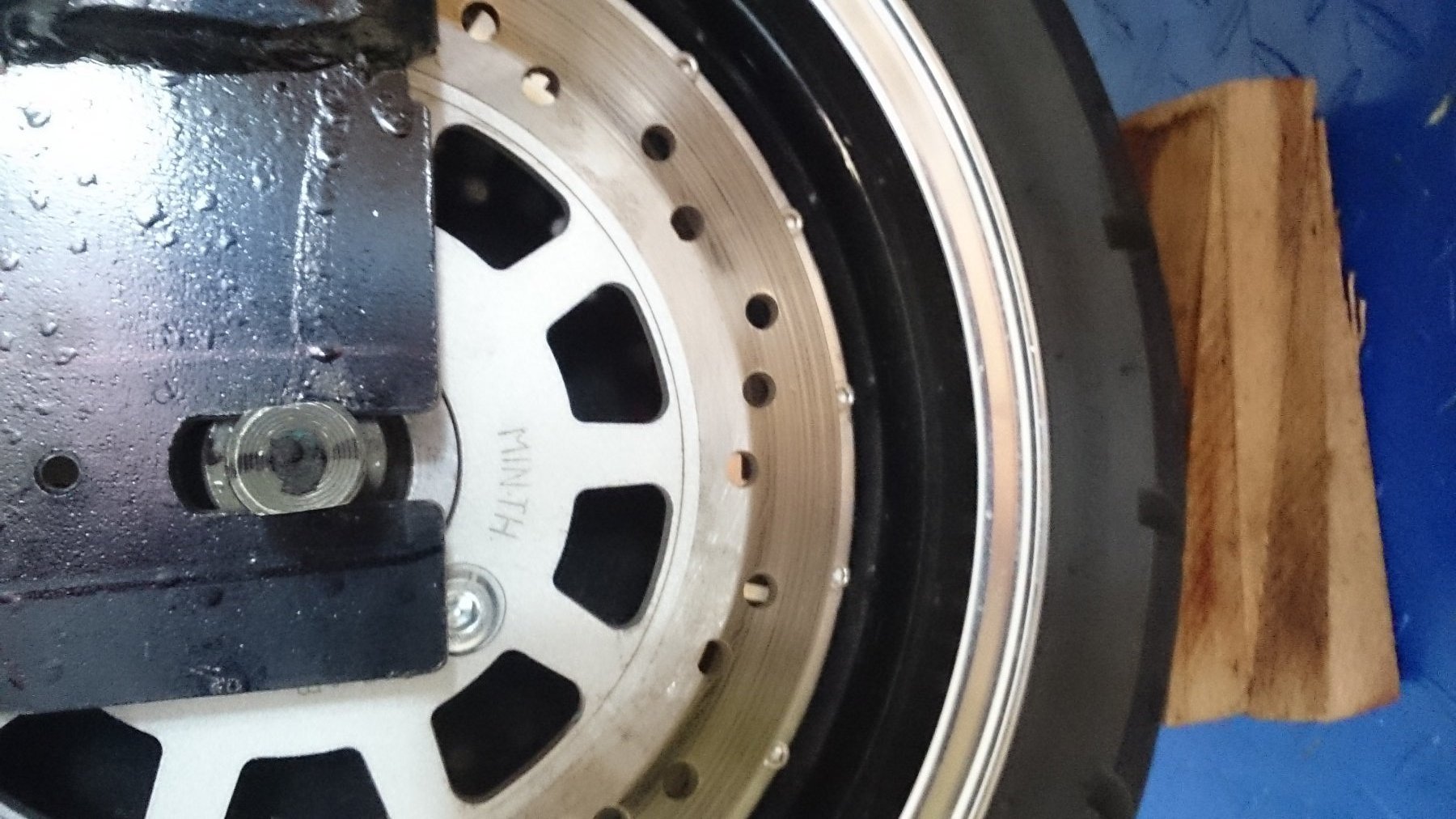

Das Übel liegt wirklich in der Radmontage. Die Welle muss höher in die Schwinge. Dein Belag ist zwar etwas anders, (Eisenbügel mit Öse)
Alfred ist mal wieder leicht über-motiviert. So kennen wir ihn doch schon. ;)
Aber Dominik hat wirklich die Lösung für mein Prob gefunden.

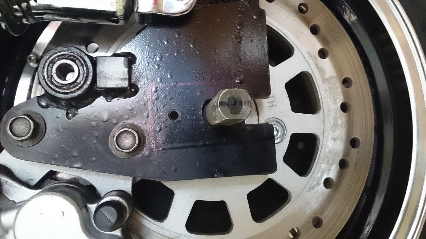

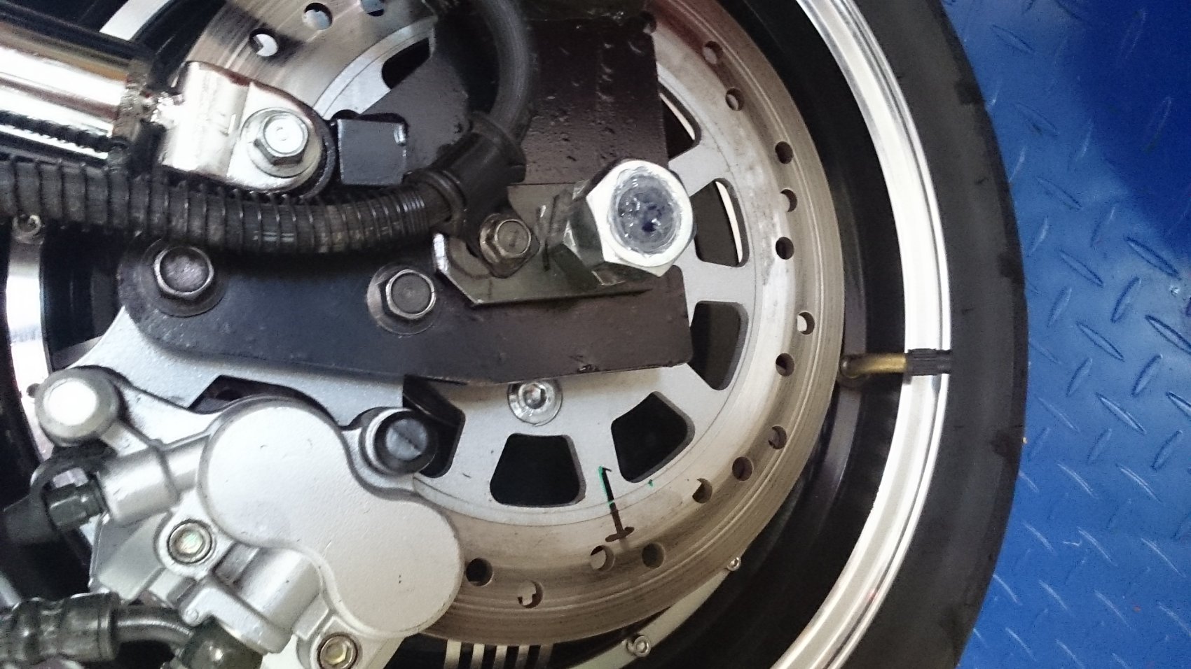

GK vorher
GK nachher

Lass Joehannes erst einmal ein paar mal die Bremse betätigen. Das Rad ist jetzt höher montiert, die Drehmomentstütze hat einen Schlitz für die Halteschraube, um eine Höhenbalance mitzumachen. Man sieht es gut am Bild auf der vorherigen Seite, dass nach oben noch etwas Luft war. Rad höher = Scheibe weiter in der Bremszange.

Bei mir steht die Drehmomentsicherungsplatte , wenn die Ache ganz oben ist, an der unteren Schraube der Bremssattelbefestigung an.
Auch da kann ich mit der "Feile" noch ein paar mm rausholen.
Irgendwie haben die Chinesen ihr Baukastensystem nicht wirklich im Griff.

An der Drehmomentstütze habe ich etwas an der Ecke weg. Der Edding ist jetzt der innere Rand des Belages.
Kontermutter ist mit Silikon versiegelt. Besser für die Nut der Welle.
