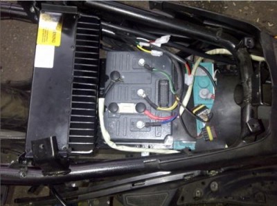

Sieht aus wie ein sauber verdrahteter Sevcon-Controller mit Streifensicherung. Sieht immer ordentlich aus von der Anordnung der Pole. Demnach ist der Sevcon state of the art und dies Kaliber dürfte schon 995 USD kosten.

... aber schmale Käbelchen, sowohl von der Batterie zum Sevcon als auch von dort zum Motor. Wenn das auch state-of-the-art ist ...
