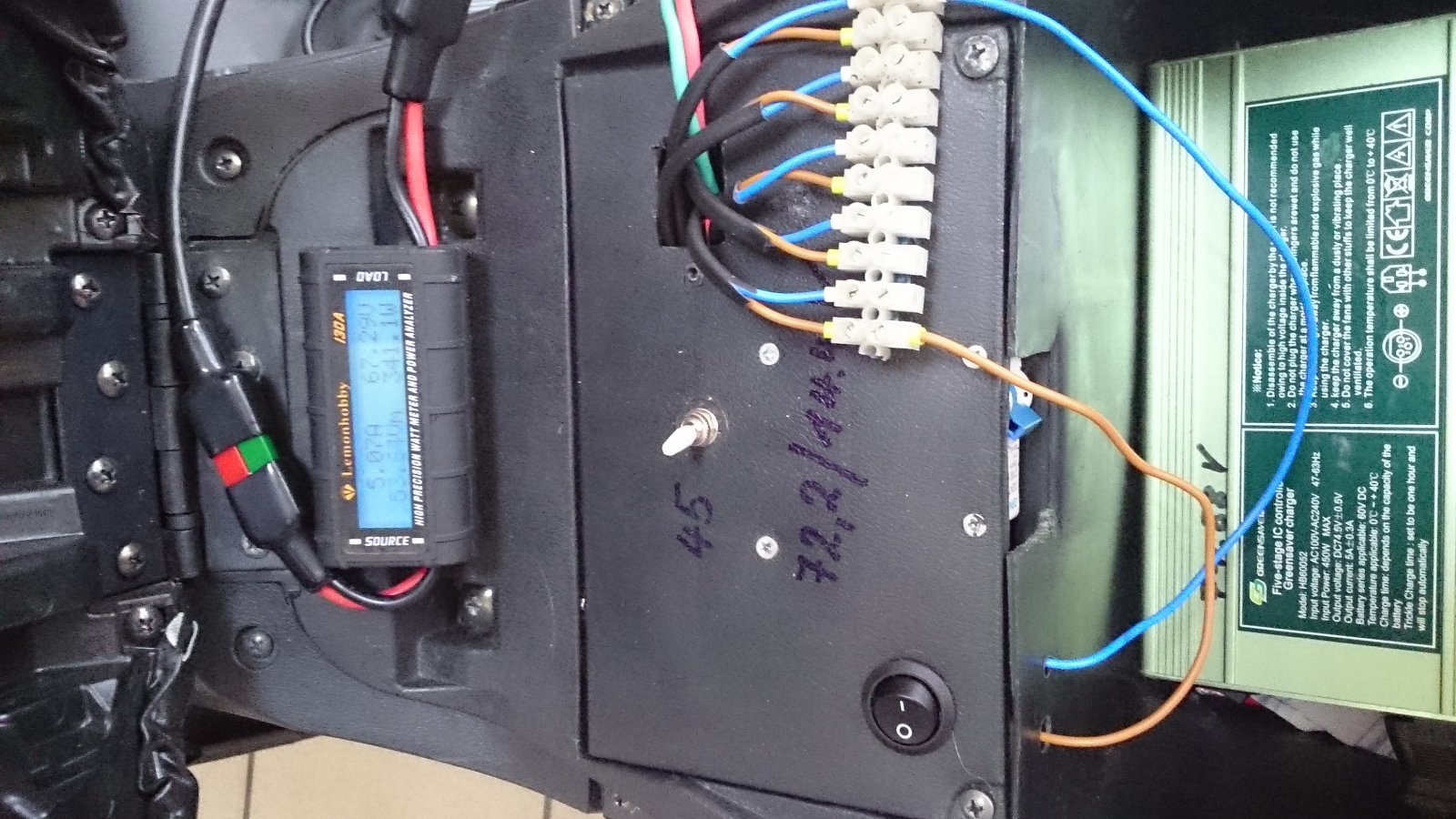

Re: GOLDENKEY EMOPEDS HRBJ-183 L3e 5000 Watt
Bilder können manchmal mehr ausdrücken.
Hier die Revisionsleiste für die 5 greensaver
-Einzelspannung
-Gesamtspannung
-Schalter Tachobremse
-Schalter für digitale Spannung im Cockpit
-Ladeüberwachung durch Watt Meter 150V ............einfach geiles Teil, registriert auch die tatsächlich Ladezeit.
Alfred wird bestimmt noch mehr erkennen.
Jedenfalls sind auch diese 5 greensaver noch Top. Mehr als 40 Kilometer können sie noch.
Der Wattmeter zeigte 25.000 mAh nach der Ladung. Er brauchte aber mehr als 8h mit weniger Ah bis 71V(5x14,2V)
Aber die Akkus kamen nicht unter 53V unter Last bei bis 45km/h.
-Einzelspannung
-Gesamtspannung

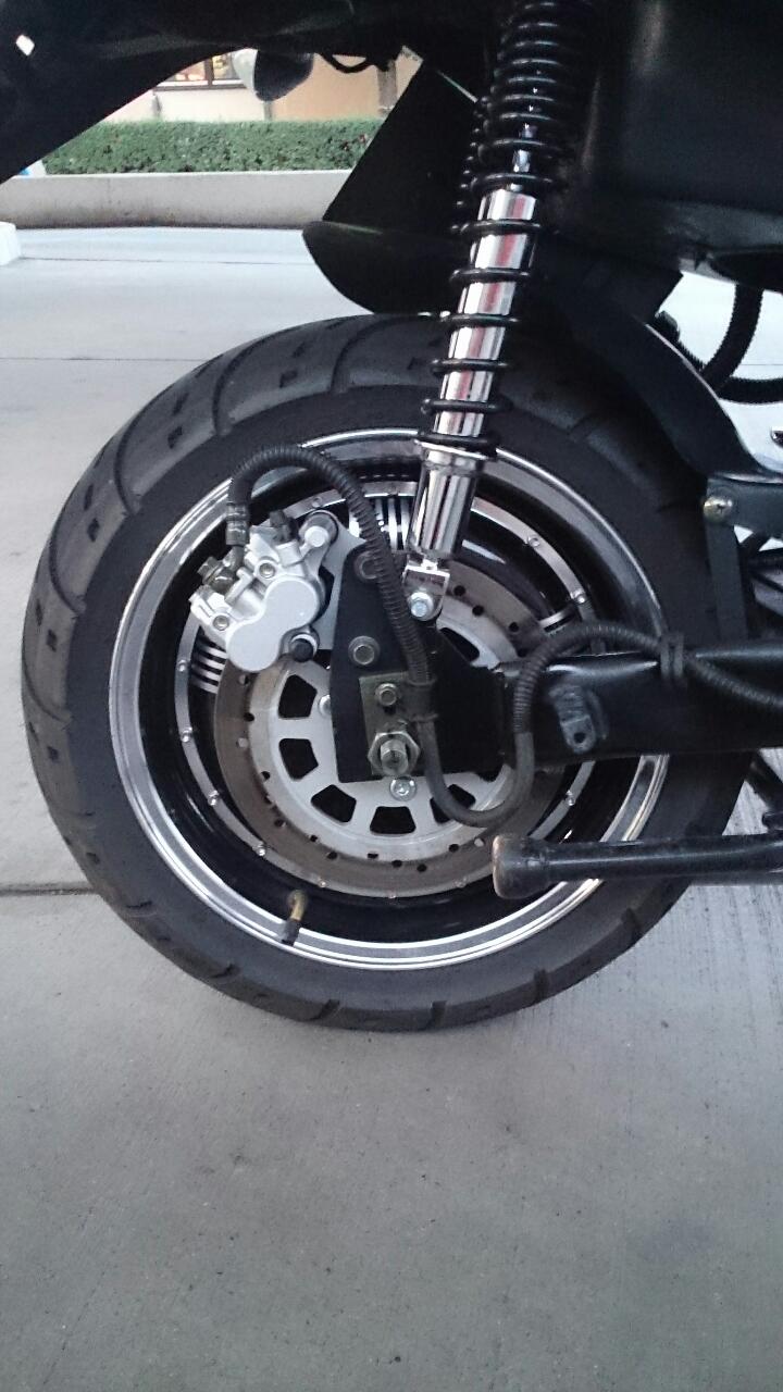

Bin mir jetzt noch nicht sicher.
Was fällt Euch dabei auf?
- Beiträge: 8407
1. Keine Stahlfkex-Bremsleitung - würde sich aber bei der Entfernung zum Handgriff lohnen
2. Beidseitig schräge Hinterachse für verdrehfreie Führung in der Achsaufnahme und zusätzliches Verstärkungsblech
3. Keine Kontermutter auf der Achse
4. Eddinglinie auf Mutter und Achse - das ersetzt wohl den Drehmomentschlüssel, denn das Gewinde wird in der reduzierten Form nicht viel halten
5. Reifenventil ist so gedreht, dass maximale Unwucht entsteht
