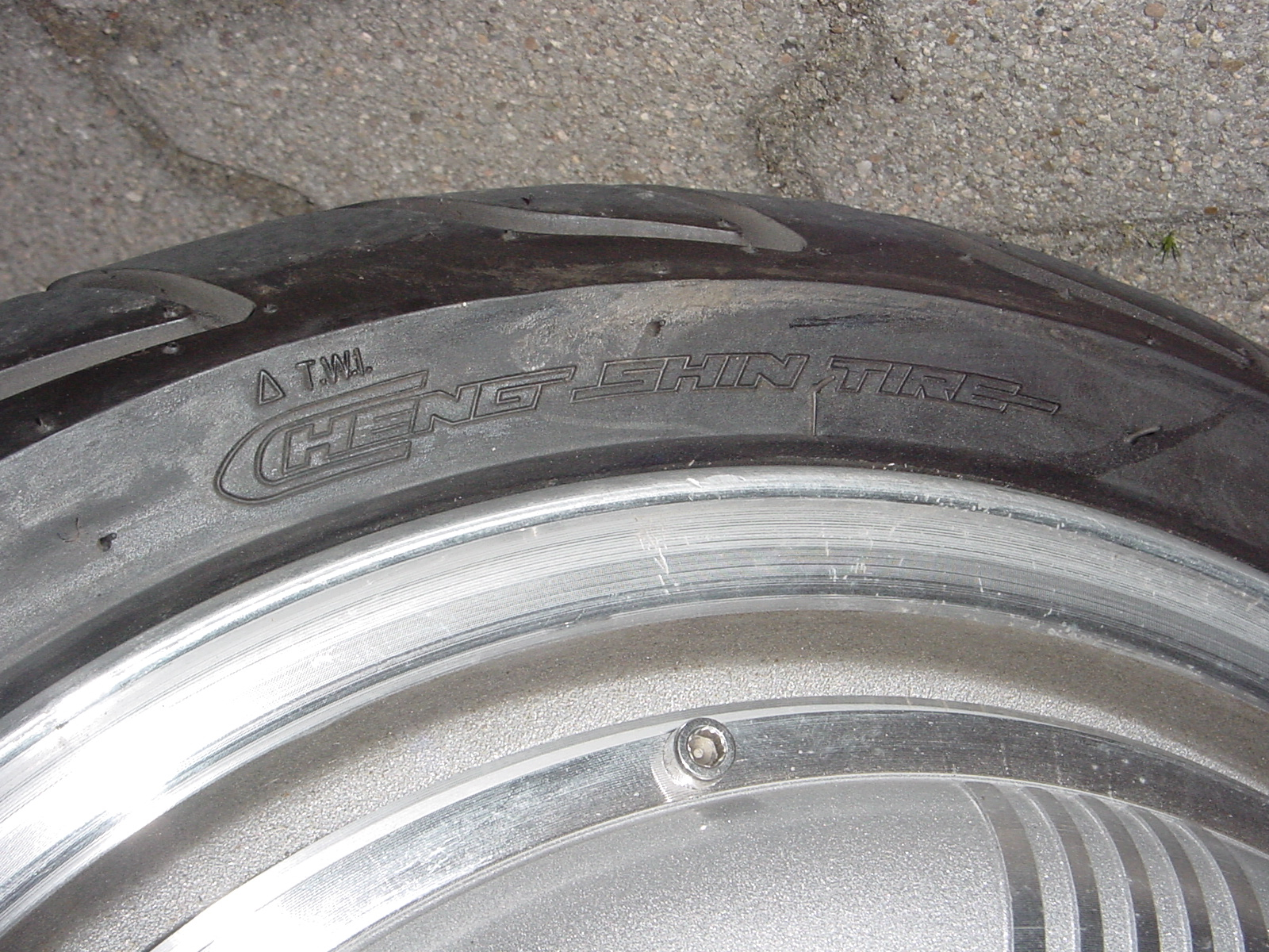

Re: GK-183 Umbau auf Li-Ion-Akku
Das ist der Bösewicht, Chinesischer semi-Slick, super auf trockener, sauberer Straße, furchtbar bis lebensgefährlich bei allen anderen Straßenverhältnissen

Mein Unfall-Roller war genau mit diesem "Übeltäter" bereift.

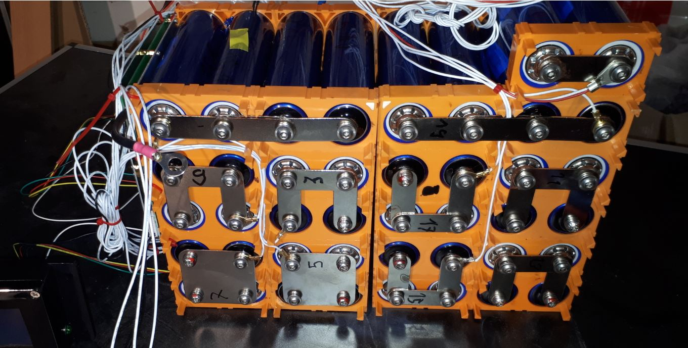

Während meiner Genesungszeit hat der Weiterbau am GK183-Akku zwar geruht, im sonstigen Rollerfuhrpark gabe es aber Veränderungen in Richtung des 72-Volt-Thunder-Modells.
Da ich nun ein Teil der Headway-Zellen als Test-Bank mit 24s LiFePO4 für die 72-Volt-Tests abgezweigt haben,
bekommt der GK183 nun ein hybrides Akku-System aus dem bestehenden NCA-Akku mit den Panasonic-Zellen (18s 12p NCR18650PF) mit 34Ah (siehe weiter oben) und einem 30Ah LiFePO4 in Headway15Ah (21s2p) mit ANT-BMS (fleißige Ameise): Wird interessant, wie sich 18s Liion und 21s LiFePO4 so vertragen.

- Beiträge: 19362
66,6 (18x3,7V) zu 67,2V (21x3,2V) Nennspannung wird wohl nicht so gut gehen? Außer mit stark unterschiedlichem Ladestand.
Wobei das nur für das Zusammenschließen gilt: NCA hat einen viel steileren Entaldespannungsspanungsverlauf als der fast lineare von LiFePO4, das wird zwangsläufig zu großen Spannungsungleichheiten und somit Ausgleichsströmen an beiden Enden der Ladekennlie führen. Ich halte diese Mischung von Zellchemien für sehr bedenklich
Hallo Mathias,
der NCA Akku (18x 3,6V) war ja vorher auch schon mit einem LCO-LiPo (18x3,7 V) gekoppelt. Der Controller holt sich seinen Strom natürlich zunächst überwiegend aus jener Akku-Partition, die momentan noch die leicht höhere Spannungslage liefern kann, wodurch sich die Haupt-Amperelast bei der Entladung vom einen Akku zum Anderen verlagert.
Betrieben werden beide Akkus gemeinsam zwischen den 75.6 Volt Ladeschlussspannung (NCA: 4,2 V, LiFe: 3,6V) und 55 Volt (NCA: 3,05 V, LiFe: 2,6 V).
Im NCA-Teil bleibt dann (im extremen Ernstfall) noch eine geringe Not-Reserve bis controller-cut/off bei 53 V (2,95 V) drin (für eine kurze Schleichfahrt), wenn das (aktive) LiFe-BMS seinen Akku-Teil schon gesperrt hat. Der NCA-Teil hat natürlich ein eigenes 70A-BMS, das Entladen theoretisch bis 2,8 Volt/je Zelle tollerieren würde.

- Beiträge: 19362
Mit BMSen, die aktiv eine Batterieseite wegschalten können, wird das sicherlich gehen, besonders praktikabel ist es trotzdem nicht
