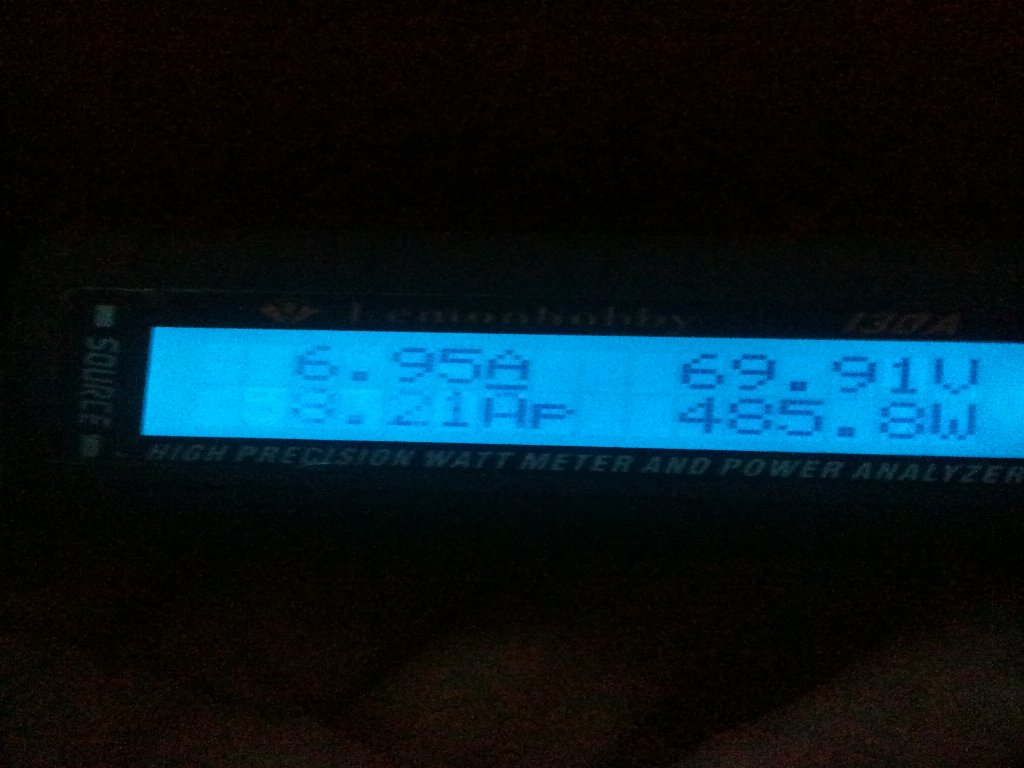

Ich habe jetzt auch die Saison mit dem GK 138 angefangen. Die Blei-Variante ist mir zu Zeit lieber.
Hier konnte ich gleich den neuen Watts Up beim Laden testen. Geiles Teil.

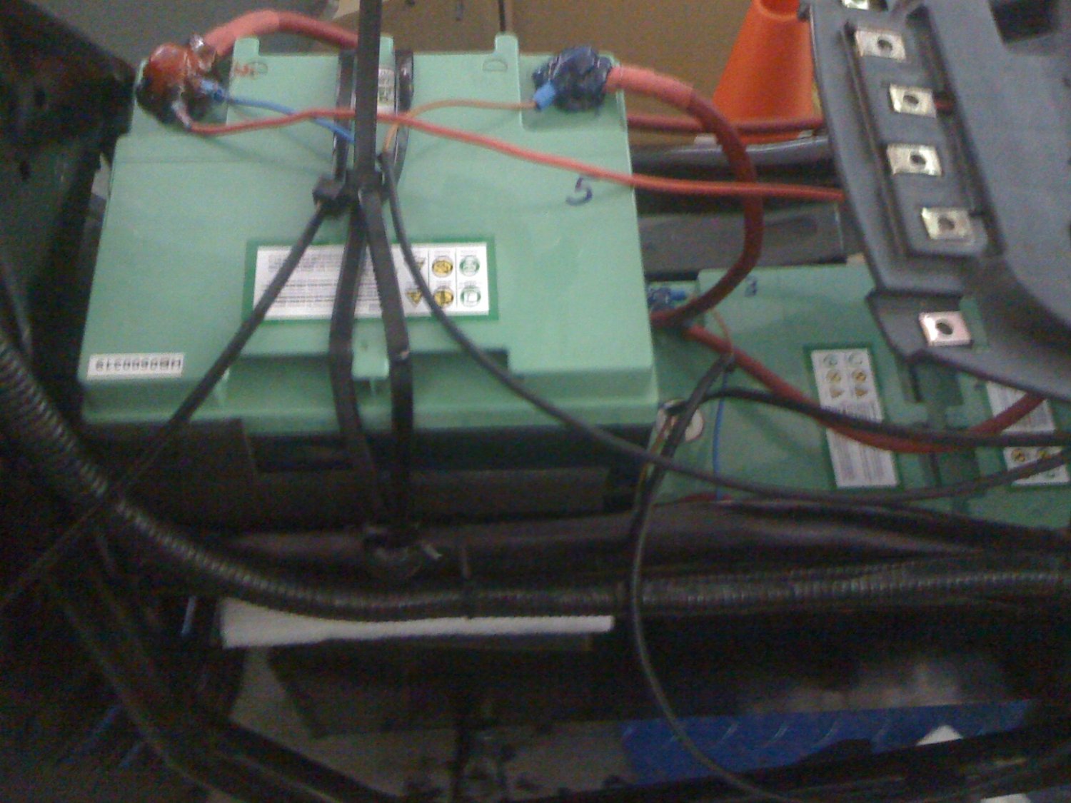

Da wurde sogar das Rahmenrohr für den 5.Akku verjüngt. Da kommt dann der 5. oben drauf.
Ich würde das Gewicht lieber nach hinten verlegen. Also Huckepack auf dem 1. Akku.
Was meint Ihr dazu. Weg von der Gabel Richtung Hinterrad?

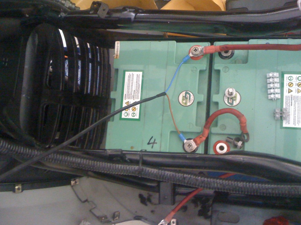

Die greensaver bekamen eine CTEK Einzelladung und eine Revisionsleiste für den Abgriff.

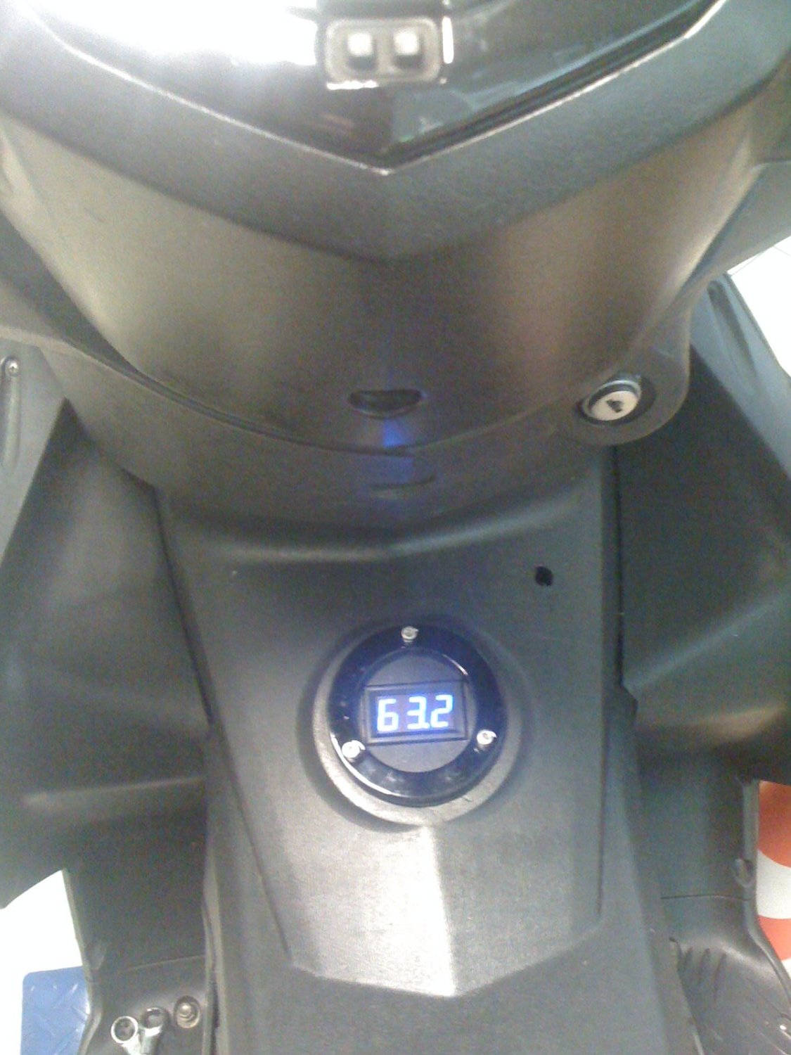

Jetzt will ich noch einen digitalen Spannungsanzeiger verbauen. Parallel zum Schätzeisen
im Cockpit oder im Tankstutzen. Diese Anzeige soll auch noch einen Schalter bekommen.
Muss ja nicht immer leuchten. Den Starterknopf kann ich hier leider nicht verwenden.
Hier wird der Dreistufencontroller geschaltet.
Noch eine andere Idee?

Die Frage nach dem 5. Akku-Platz ist leider noch offen.
Jetzt sitzt er wieder mal vorne.
- Beiträge: 6502
Re: GOLDENKEY EMOPEDS HRBJ-183 L3e 5000 Watt
Das ist doch 'mal eine gelungene Spannungsanzeige. Gefühlsmäßig würde ich den 5. Akku vorn (Huckepack) belassen. Schön mit einem Spanngurt sichern.

- Alfons Heck
- Beiträge: 1801
- PLZ: 60385
Wenn nein greift Joehannes so auf seine 5Blöcke zu um sie einzeln messen und laden zu können.2Alf20658 hat geschrieben:Aber was haste denn da für eine wilde Verdrahtung veranstaltet. Blau auf Plus, Braun auf Minus, alles in 1,5mm² ?
Versorgung fürs Messgerätchen ? Wenn ja...
Alfons.
...Dosenbier und Kaviar...
- Joehannes
- Beiträge: 3419
- PLZ: 9645
- Wohnort: Oberfranken
Richtig.
Jeder Block hat zur Einzelspannung die gleichen
Kabel zur Revisionsleiste. Die digitale Anzeige
Kann bis 99V, ist also an die Betriebspannung der
5 Blöcke angeschlossen.
