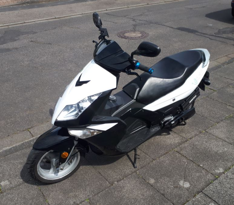

Mit ein paar Verkleidungsteilen eines Fury wurde der Roller auch optisch aufgewertet.

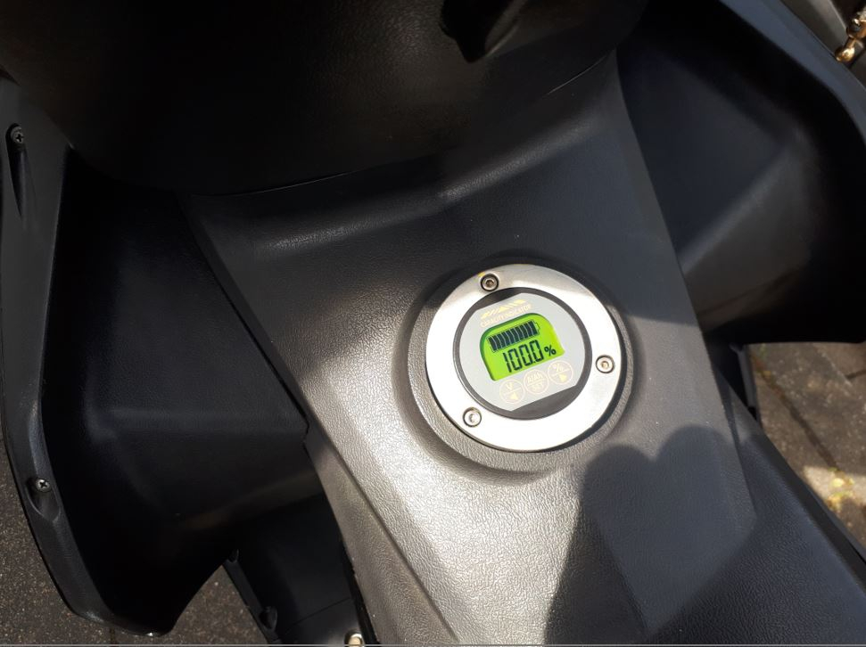

Bei dem Battery Indicator kann man die von Leer bis Voll aufgeladenen Ah als 100% festlegen und dann gut verfolgen, wie der Akku sich leert.
http://www.appbattery.com/product/ej-bc ... y-monitor/
Gemessener maximaler Strom zum Controller bis 75 A bei etwa 64 Volt. Bin mal gespannt, wie es mit größerem Akku und höherer Spannungslage aussehen wird. Ziel ist natürlich, dass der Motor die in den Papieren eingetragenen 5kW Antriebsleistung wenigstens von der Stromaufnahme her erreicht und dann wohl zu erwarten ist, dass über 4kW am Rad anliegen. Traum sind natürlich die 4,5-5 kW mit 80 km/h die mit der Zulassung ja gesetzeskonform abgedeckt wären.
