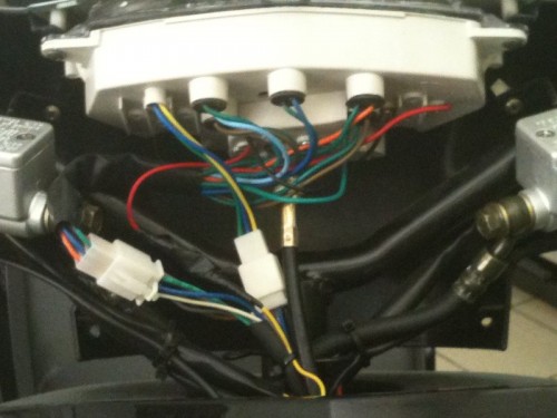

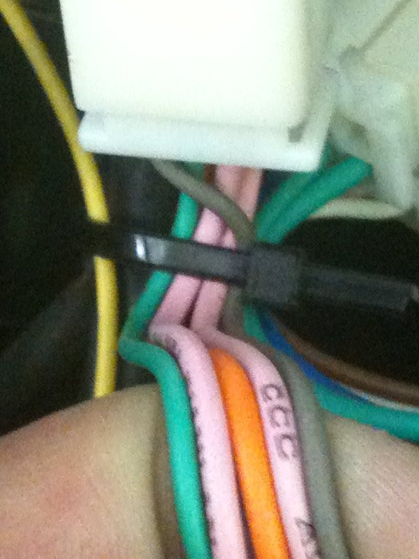

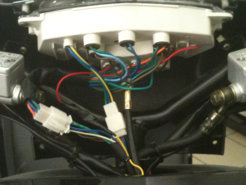

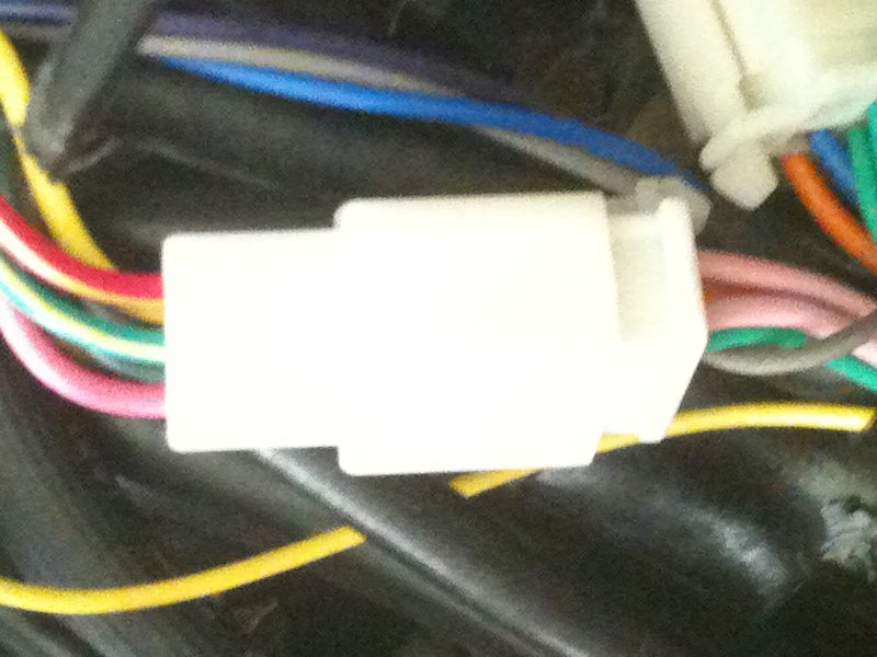

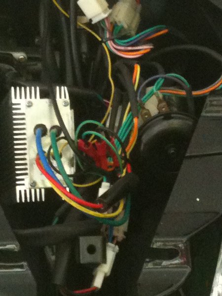

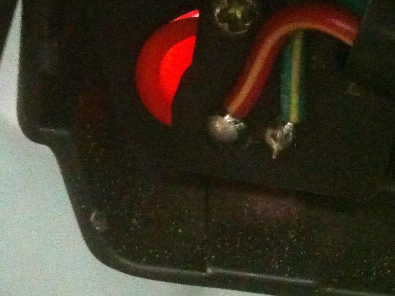

Bilder für Alfred ohne Text
Schalterkabel
rot/gelb
grün/gelb
Cockpit
rot/gelb auf rosa
grün/gelb auf rosa
DC/DC Wandler
Kabel in Richtung Controller/Kabelbaum

Die Anzeige der Schaltung des Controllers ist im zweiten Bild der linke Dreierstecker. grün/blau/gelb.

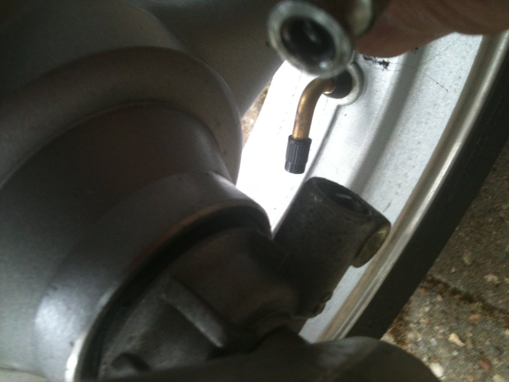

Auf die Schnelle ein Foto vom Thunder.
Oben Vierkant
Unten Stift mit Schlitz und Madenschraube M4
Bekommt man bei RP in Jena, Chinaware Baotian QT9
Tachowelle unten Thunder

Danke Prima, dann sollte die TACHO ANTRIEB SCHNECKE TYP 4 passend sein ;)
Z.B. eBay Artikel: 390497790157
http://www.ebay.de/itm/390497790157?ru= ... 26_rdc%3D1
Dann wird mir auch klar warum der Tacho so falsch geht, das sind Schnecken für 10Zoll Vorderräder :shock:

Baotian hatte mal Roller QT9 mit 10 Zoll Hinterrad und 12 Zoll Vorderrad.
Die Welle ist jedenfalls baugleich mit dem Thunder 13 Zoll.
Man sollte mal die Optik der Schnecken vergleichen und dessen Mitnehmerwelle.
Dann brauchen wir einen Roller im Vergleich mit 13 Zoll-Rädern.
Aber vielleicht hat Alfred auch Recht, das Übel oder die Justierung liegt im Tacho selbst.
