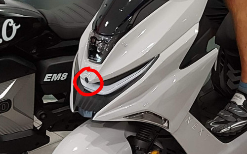

Trotzdem habe ich eine Frage: Da der Scheinwerfer eine Spur zu tief eingestellt ist, weiß zufällig jemand, wie ich ihn justieren kann? Bzw. wo die Schrauben dazu zu finden sind?

leider verrät die Bedienunganleitung des Modell dazu rein garnichts.
In der Regel muss man bei den Rollern mit einem +-Schraubendreher irgendwie an die Aufhängung der LED-Leuchteinheit kommen und mit einer Spindelschraube wird dann die Neigung verstellt.
Unter dem NEXT-Logo vorn ist doch so eine Kappe bzw. ein Loch, oder?
Vielleicht kommt man dadurch weiter und kann mal reinleuchten, wo der Mechanismuss sein könnte?

Danke, muss mir dieses Kunststoff-Teil genauer ansehen, ev. ist dies eine Abdeckung für die Schraube.

Du musst das Frontpanel, in dem der Scheinwerfer sitzt, abnehmen bzw. zumindest lösen. Dort findest Du die Stellschraube.buffalo hat geschrieben: ↑Fr 29. Aug 2025, 16:39Hallöchen
Ich habe seit 10 Tagen einen Next Nx2 und bin bislang sehr zufrieden damit.
LG
Friedrich
Siehe dieses kurze Video: https://tinyurl.com/3nrv67xy

Danke. Aber das ist ja dann ein sehr mühseliges Unterfangen!
D.h., ausbauen, die Schraube ein bisschen verstellen, einbauen, schauen, wohin der Scheinwerfer leuchtet, solange alle Schritte wiederholen, bis es passt....
Ich hätte doch gedacht, dass es komfortabler geht.
Jetzt wundert es mich auch nicht, dass hinter der von mir gezeigten Abdeckung nicht wirklich was zu finden ist.

Braucht es das Frontpanel montiert, um die Scheinwerfereinstellung zu prüfen? Denn wenn nicht, einfach so lange einstellen, bis es passt, und dann erst wieder montieren.

Denke schon, dass es notwendig ist, das Panel zu montieren. Denn sonst sehe ich ja nicht, wo es hinleuchtet.

Ist die Linse des Scheinwerfers an diesem Panel befestigt? Das wäre etwas sonderbar... Und Du muss ja draufsitzen, um die korrekte Einstellung zu prüfen, da siehst Du das Panel eh nicht.
