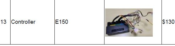

          Im Katalog steht unter Pos.13 ein Controller E150 zu $130. Hilft das? Soll der OEM das Steurgerät zum 50%/50% zusenden.
