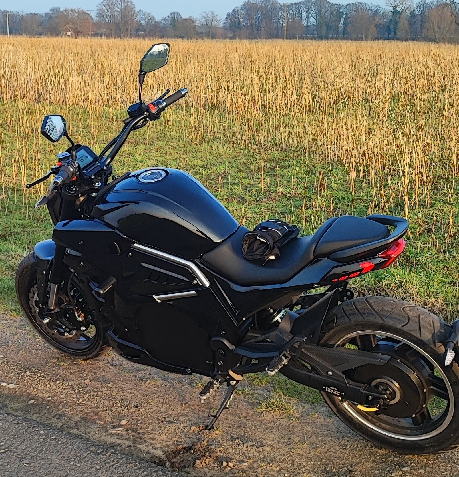

Meine sieht ähnlich aus😀👍
Aber Aussehen ist nicht alles.
Bei meiner 1 Tour mit der DMG fiel mir auf, dass sie doch ganz schön lahm war. Darauf wurde von Kingche behauptet man habe den falschen Motor verbaut.
Heute bei der 2. Ausfahrt, wollte ich die Reichweite des verbauten 100AH Akkus testen, bleib aber bereits nach 72km liegen🤮 der Akku zeigte zwar noch 22% an, aber der Motor lief nur noch in Schrittgeschwindigkeit u. dann gar nicht mehr.
Eigentlich sollte sie, in meiner bestellten Version, 90-100km laufen.👎
Nehme an die Chinesen haben mich abgezockt.🤑
Anstatt der bestellten High-end-, haben die mir die um 603$ günstigere Standard- Version, mit 60AH Akku geliefert.
Diese soll lt Spec. ja auch nur 72-90km fahren.
Werde mir morgen mal den verbauten Akku ansehen.
Bin i.M. ziemlich sauer auf die Chinesen, komme mir vor wie Andre von efieber bei seiner 2. Ausfahrt🤮🤮🤮https://youtu.be/SVvLTt0KC0c
Musste das Teil zum Glück nicht die 5km nach Hause schieben, da ich genau an einer Gaststätte stand, die mir ihre Steckdose zum Laden anbot. Hab mir das Ladegerät bringen lassen, eine Stunde geladen und gut war es.👍
Könnte aber trotzdem kotzen🤮, da meint man alles richtig gemacht zu haben und nach der 2. Ausfahrt der Schock.
Andre von efieber hat seine DMG auch verkauft, war ihm auch wohl zu heiß das Teil. https://youtu.be/u4zZ9jlGJmE

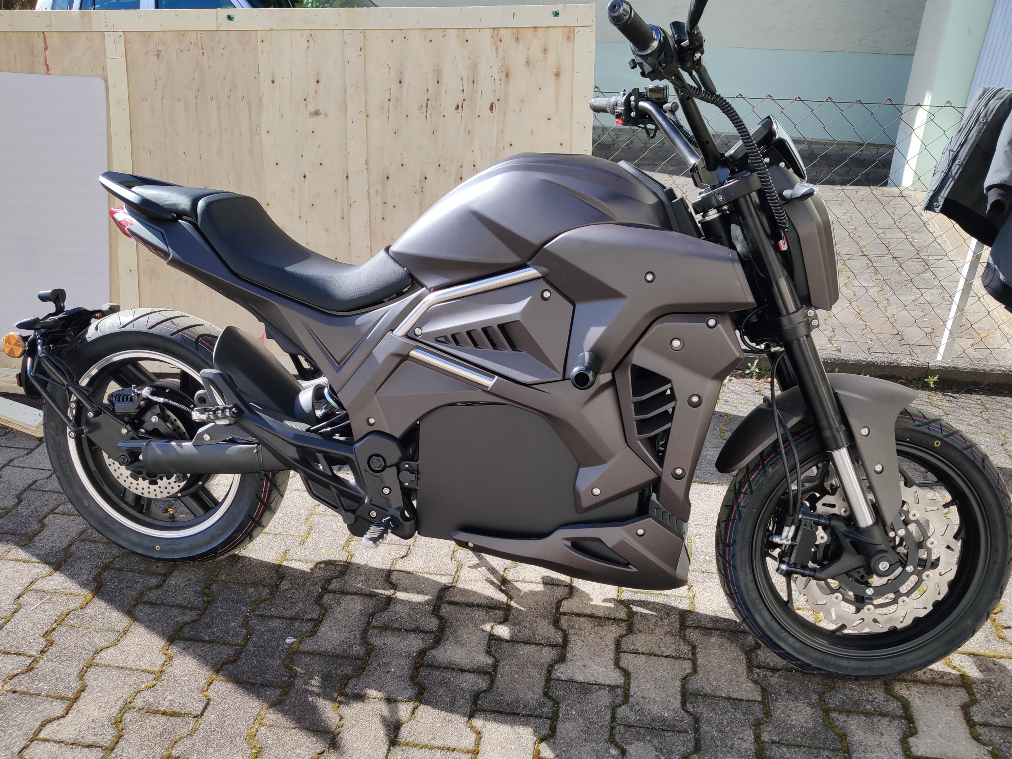

ich bin Matthias und komme aus Niederbayern, ich habe diese Moped auch gekauft direkt über den Hersteller allerdings in matt grau.
Long Range Version übrigens.
Servus

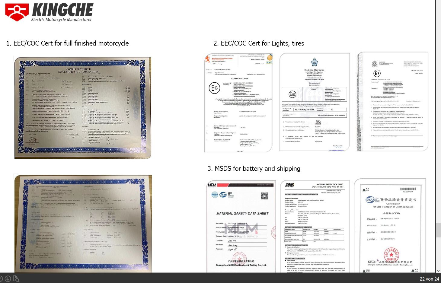

Kennt ihr auch den Kingchi Katalog? Dort sind die Zertifikate aufgelistet:
CoC - Battery Zertifikate

Zertifikate brauche ich eigentlich nicht oder? Habe doch eine coc Bescheinigung.
