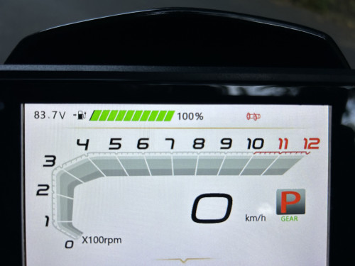

Ich habe seit 2 Jahren eine Kingche 5000 und es lief bis jetzt alles sehr gut. Jetzt nahm der Motor während der Fahrt kein Gas mehr an. Die Elektronik funktioniert. Trotz ein und ausschalten der Sicherung änderte sich nichts. Im Display leuchtet die Fehlermeldung mit einer roten Welle.
Es war keine Bedienungsanleitung dabei und im Werk in China bekommt man keine Rückmeldung. Ich vermute es ist etwas am Motor. Kann mir jemand weiterhelfen oder kennt eine Werstatt?

Das Symbol würde ich als Gasgriff interpretieren

Entweder ist der Fahrgriff nicht ganz am Leerlaufanschlag, oder sein Signal ist unplausibel.

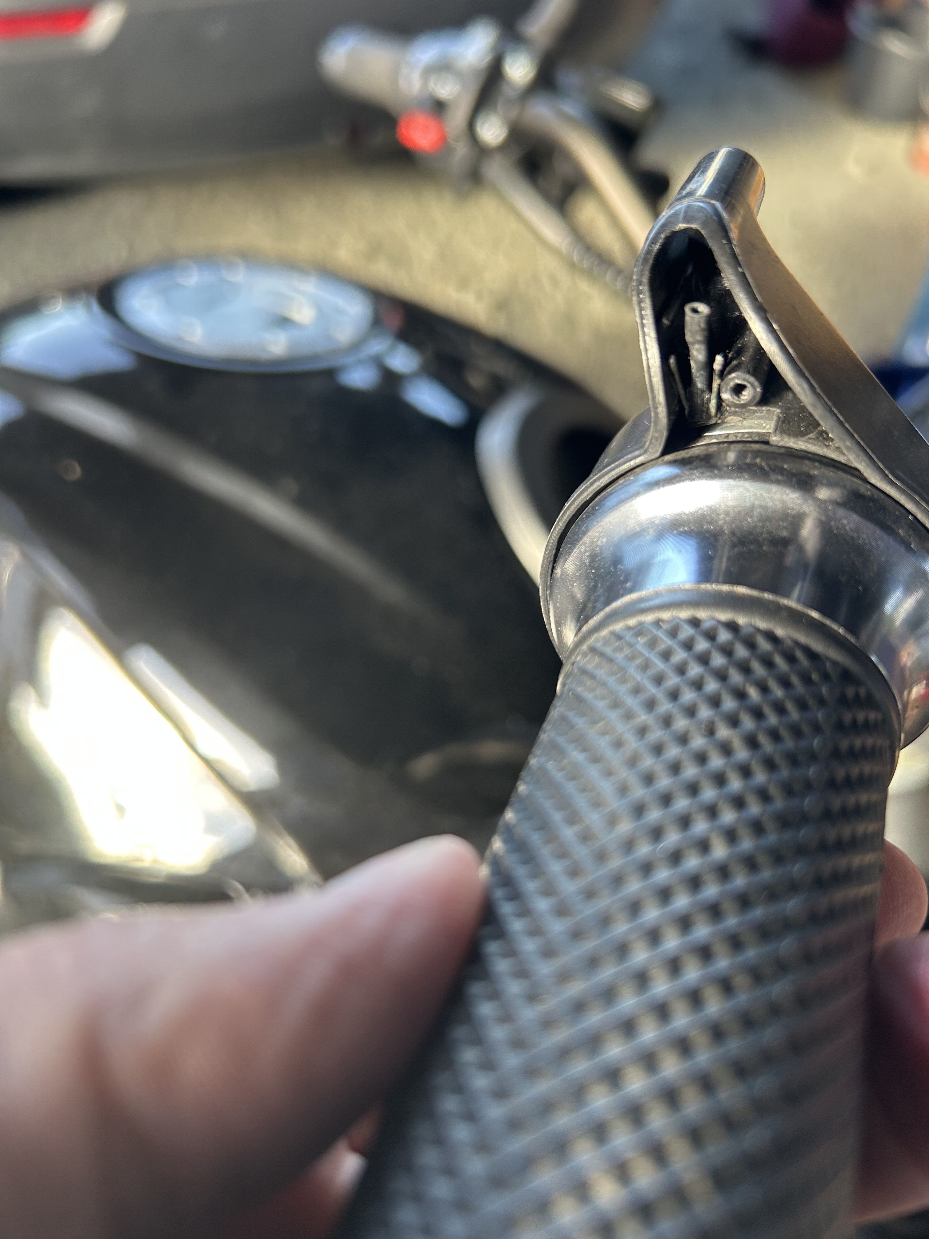

Ich habe mal den Gasgriff abgebaut und im Vorfeld kamen mir schon die 3 Drähte entgegen. Ich habe das mal zur Verdeutlichung fotografiert. Ebenfalls liegen die Anschlüsse am Gasgriff frei. Kennt jemand die Belegung der Anschlüsse. Ich müsste es sonst ausprobieren, habe aber Bedenken mehr kaputt zu machen.
