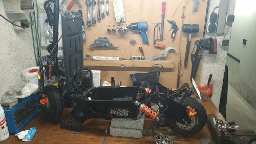

Mein Sohn hat sich ein gebrauchten Mach 1 Roller geholt leider hat dieser nir 3 Tage gehalten.

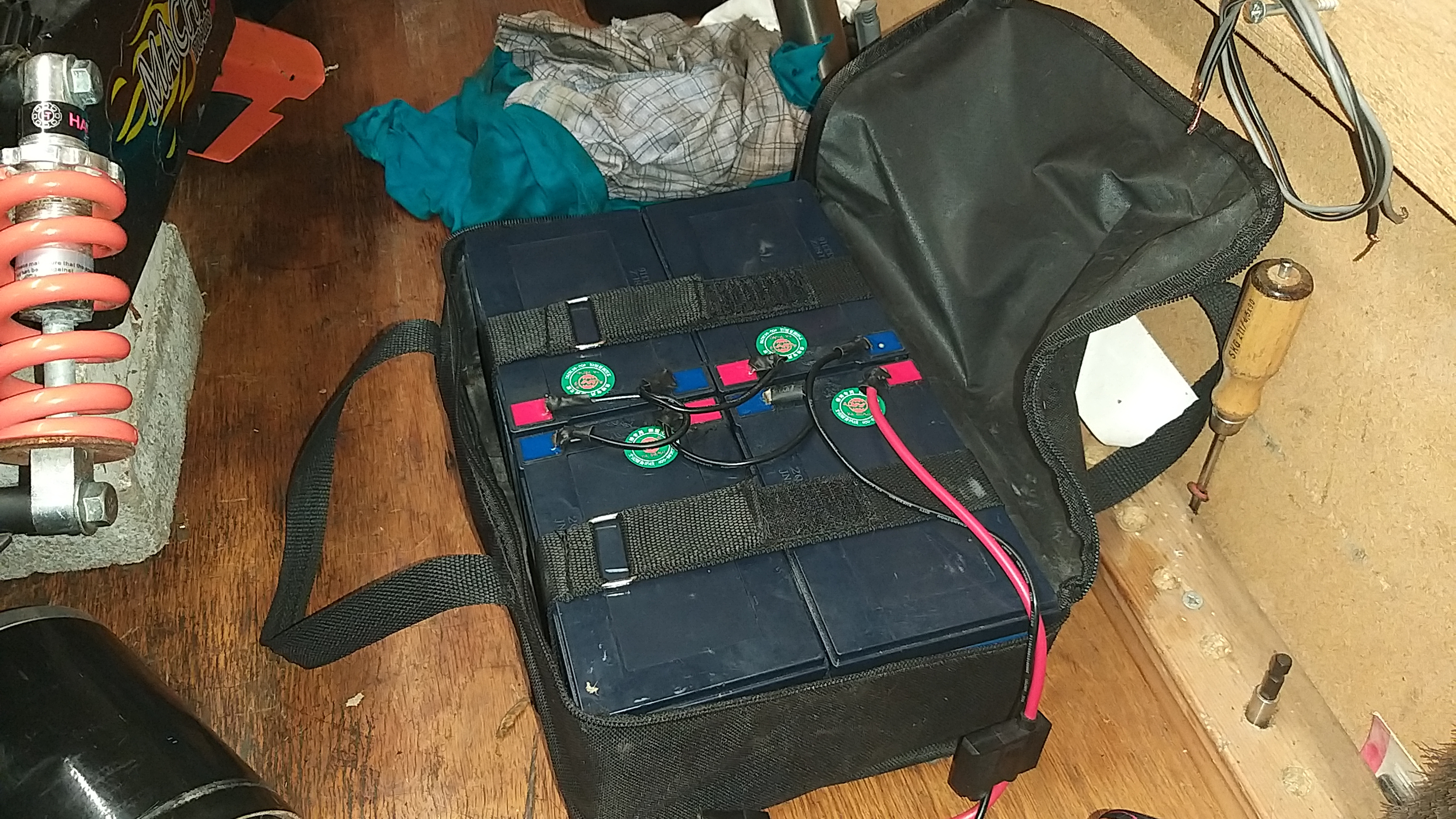

Es haben sich die 2 langen Schrauben an der Seite gelöst wo die Kohlen sitzen und der Deckel war komplett lose.habe dann alles festgezogen und den Akku wieder angeschlossen aber sobald ich den Stecker zusammen stecken knallt es aus dem Stecker.Zündung ist aus und Sicherung ist heile.wenn man dann trotzdem den Stecker eingesteckt funktioniert licht bremse usw aber wenn man Gas gibt klackt es nur ohne das er fährt
Hat jemand ne Idee was das sein könnte ????mfg

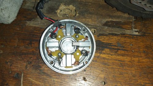

sind die Kohlen auch noch da wo sie hingehören?
Der Funke beim Zusammenstecken des Akku ist normal.

Ja denke schon das die kohlen an der richtigen Stelle waren bzw sind .weiß ja nicht wie sie stehen müssen.wenn das mit dem klacken beim Akku anstöpseln normal ist dann bin ich ja beruhigt .der vorbesitzer hat den Schalter am seitenständer überbrückt, warum auch immer.Licht und bremse gehen ja aber fahren tut er nicht .kann denn eigentlich überhaupt was kaputt gehen wenn die platte mit den Kontakten sich gelöst hat?weil Viel verdrehen konnte sie sich nicht da die schrauben vom stossdämpfer schlimmeres verhindert haben.nur das komische ist das wenn ich den Motor direkt an die Batterie halte dreht er sich trotzdem nicht .und der motor lässt sich von Hand drehen aber man spürt Widerstand .denk aber das das normal ist

Um die kohlen sitzen ja federn und die kohlen sitzen unten am Ausgang des Sitzes

Super ,das hilft mir weiter .hab die kohlen nicht weit genug rausgeholt.nur wie bekomm ich das Lager ab?

Wenn das Kugellager fest sitz brauchst du einen Spezialabzieher. Du kannst aber auch mit dem Kugellager die Kohlen in die richtige Position bringen.
