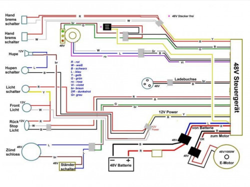

Kruschim Krugi
- Beiträge: 5
- Registriert: Fr 23. Apr 2021, 02:32
- Roller: Mach1 1700 Turbo
- PLZ: 67547
Re: Mach 1 48V 1000W Controller
Servus,
Ich bin Neu Hier,
Ich Habe mir einen Defekt/Gebrauchten
Mach1 1700 Turbo 48v 1000watt geholt,
Ich dachte anfangs es seien nur die Batterien,
Es scheint aber der Controller selbst zu sein
da,
Batteriespannung über der Nennspannung liegen tut,
was also über 48 Volt sind,
Was wiederum Reichen sollte,
Doch schalte ich den Scooter ein,-
-Batterieanzeige Voll
-Gashebel betätigt, nicht Rührt sich
-Hupe,Hupt nicht
-Vorder Licht, leuchtet nur eine Hälft der led‘s und Flackert
-Hinterlicht Also Bremslicht,Leuchtet auch nicht
-Ständerschalter durchgeklingt mit einem Multimeter, Schalter Funktioniert
Hat Jemand Eine Bezeichnungs-Übersicht
Der PINBELEGUNG AUF DER PLATINE DES zugehörigen Controllers für,
Mach1 1700 Turbo 48V 1000watt
Ich würde Gerne, die Von der Platine Ausgehenden
Pins Bezeichnen Können,
Um zu wissen welches teil (z.b. gashebel) wo an der Platine Ansteckt wird, um meinen Versuch den Scooter instand zusetzten näher zu kommen.
Die dan Fertige Übersicht würde ich hier dan natürlich veröffentlichen.
Mit Freundlichem Gruß
Kruschim Krugi

- Harry
- Beiträge: 2140
- PLZ: 49479
- Wohnort: Ibbenbüren
Hallo Kruschim,
ein Mitglied im Forum hat hat sich die Mühe gemacht und einen Stromlaufplan erstellt.
