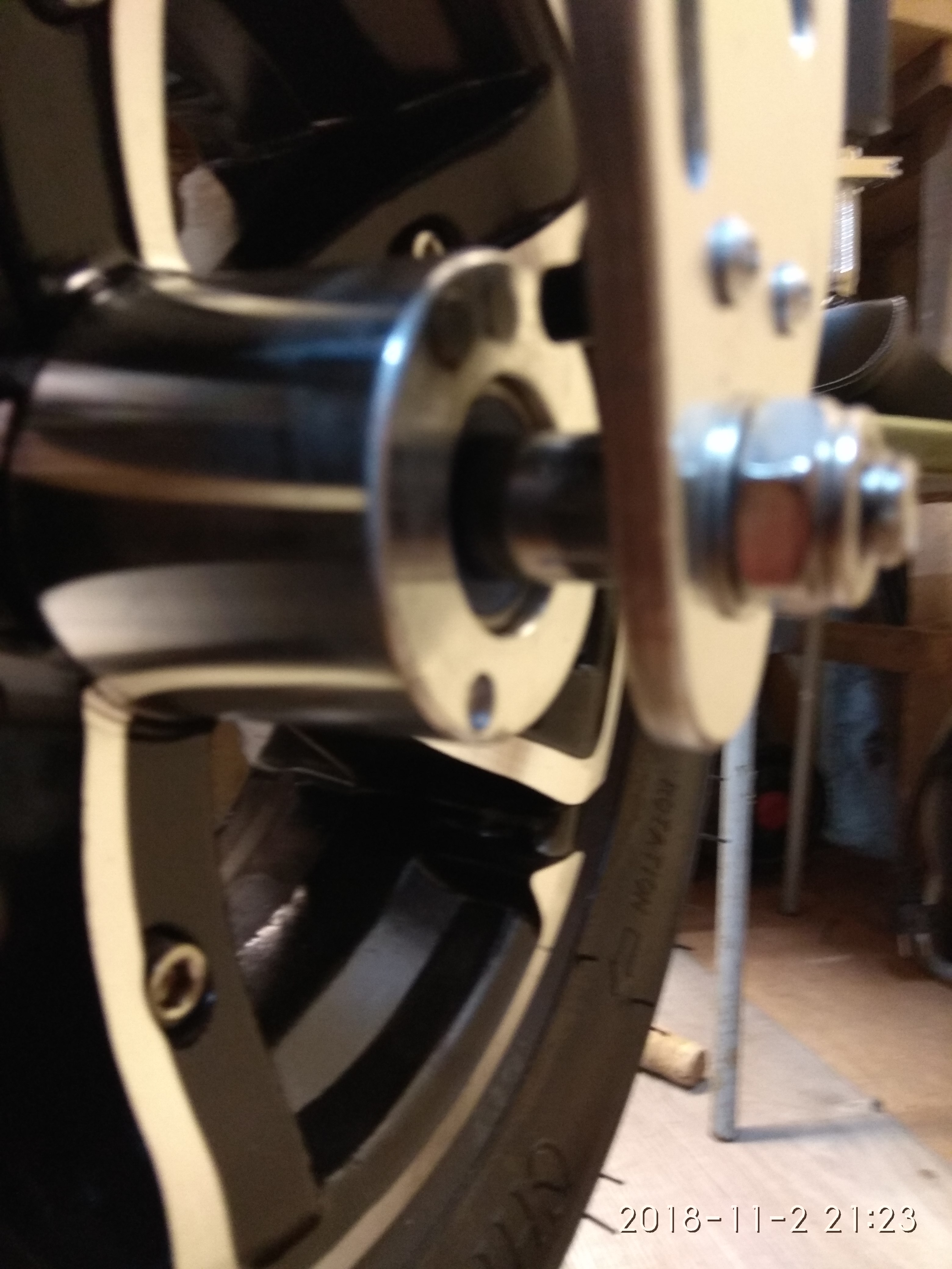

Hallo zusammen.
Der Fehler ist lokalisiert.
Am Donnerstag fehlen 2 von 3 Magneten.
Das ist in soweit suspekt, da der Roller erst vor 2 Tagen geliefert wurde und der Tacho noch nie funktionierte.
Also Mal mit S&S telefonieren.
Aber danke für den Tip vom Vorschreiber

Am Donnerstag oder am Vorderrad fehlen 2 von 3 Magneten?

Re: Neuer Tacho S886. Keine Geschwindigkeitanzeige
Natürlich ist das Vorderrad gemeint.
Kann mir evtl auch jemand sagen welche Werte der Tacho bei nur einem Magneten liefern müsste.
Er zeigt halt nix an. 00
Sollte doch das Tacho Kabel nicht am Steuergerät angeschlossen sein. Ich wollte nur nicht gleich am zweiten Tag alles demontieren.

Kurzes Update.
Hab mir das ganze Kabelwirwar da vorne drinnen Mal angeschaut.
Ein Kabel vom Tachogeber war nicht richtig an seinem Platz. Nun zeigt er mir zumindest eine Zahl an wenn ich das Vorderrad drehe.
Kann mir hier jemand sagen ob in jedes der 3 Löscher am Vorderrad ein Magnet sein muß oder reicht da der eine aus. Werde morgen Mal eine Runde mit GPS fahren und das dann schon heraus bekommen.

Dann ist ja gutSchuweumann hat geschrieben: ↑Fr 2. Nov 2018, 18:06Natürlich ist das Vorderrad gemeint.
Wenn statt 3 nur ein Magnet dran ist müsste der Tacho logischerweise 1/3 der eigentlichen Geschwindigkeit anzeigen. Wenn er aber 0 anzeigt, auch wenn sich das Vorderrad dreht, ist das ein klares Zeichen für eine elektrische Unterbrechung zwischen Sensor und Tacho. Da wirst Du um ein Demontieren nicht herum kommen...
Oh Mann, jetzt hat unsere Spam-Schutzfunktion der manuellen Beitragsfreigabe der ersten 5 Posts eines neuen Mitglieds meine Antwort fast ad absurdum geführt, denn Du hast den Fehler gefunden. Mehr Magnete als einen braucht es eigentlich nicht. Nur bei meinem Cycle Analyst V3 (ein Turbo-"Fahrradtacho"
