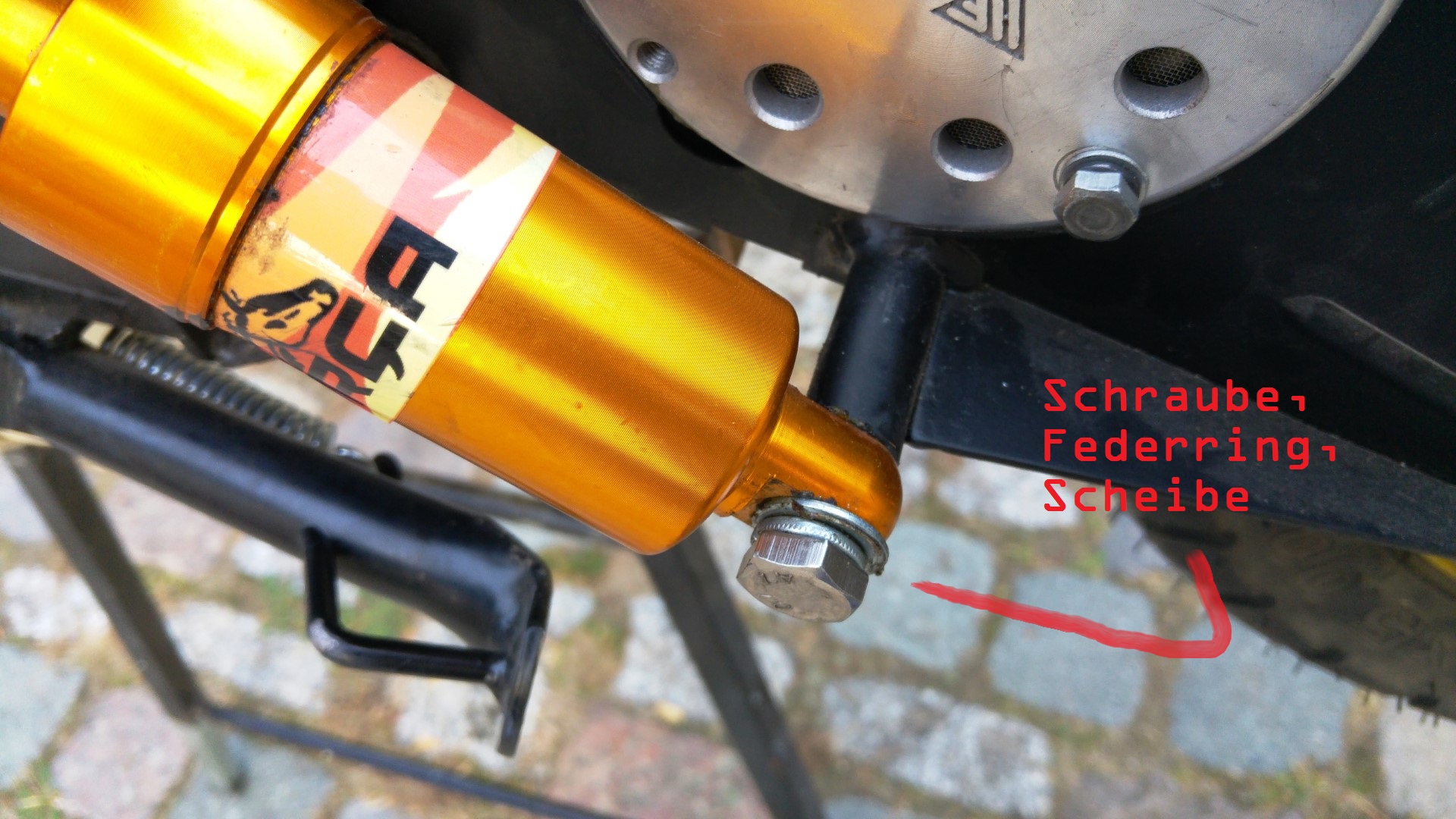

Außer am Lenkkopflager war an keiner Achse oder keinem Lager irgendwas gefettet.
Die Federn wie auch die Achse der Hinterradaufhängung waren komplett festgeschraubt! Da hat nichts gewackelt und so gut wie nichts gefedert.
Als Erstes habe ich mal die Federn abgebaut und die Hülsen aufgeschraubt. Hier war Schraubstock und Rohrzange nötig. Da rieselte mir schon Alu-Abrieb entgegen. Ich habe dann die Federn mit richtig schön viel Fett versehen (Gibt’s im Baumarkt in z.B. großen Tuben) und wieder zusammengeschraubt. Beim Anbau habe ich Federringe und Scheiben benutzt und diese nicht ganz fest angezogen um ihnen Bewegungsspiel zu lassen (Bild: „Aufhängung Dämpfer“).
Und siehe da – es sitzt sich jetzt wie auf einer Sänfte! Federt wunderbar! Die empfohlenen 3,5 bar auf den Reifen habe ich auf 2,0 bar reduziert. Ist bei meinen 100Kg kein Unterschied zu sehen, aber sehr wohl beim Fahren zu merken. Kanten nimmt er jetzt weitaus weicher! Wird vielleicht 1-2 Km weniger schaffen wegen höherem Rollwiderstand, aber weicher ist mir wichtiger!

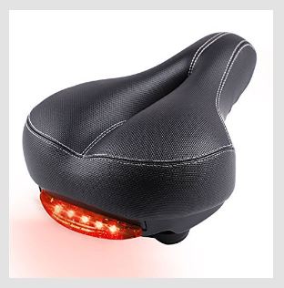

Da mir die Funzel über dem Hinterrad etwas klein vorkommt und sehr schnell verschmutzt, habe ich mir noch einen Sitz mit Licht zugelegt (Bild: „Sitz mit Licht“). Ich fahre des Öfteren im Dunkeln.

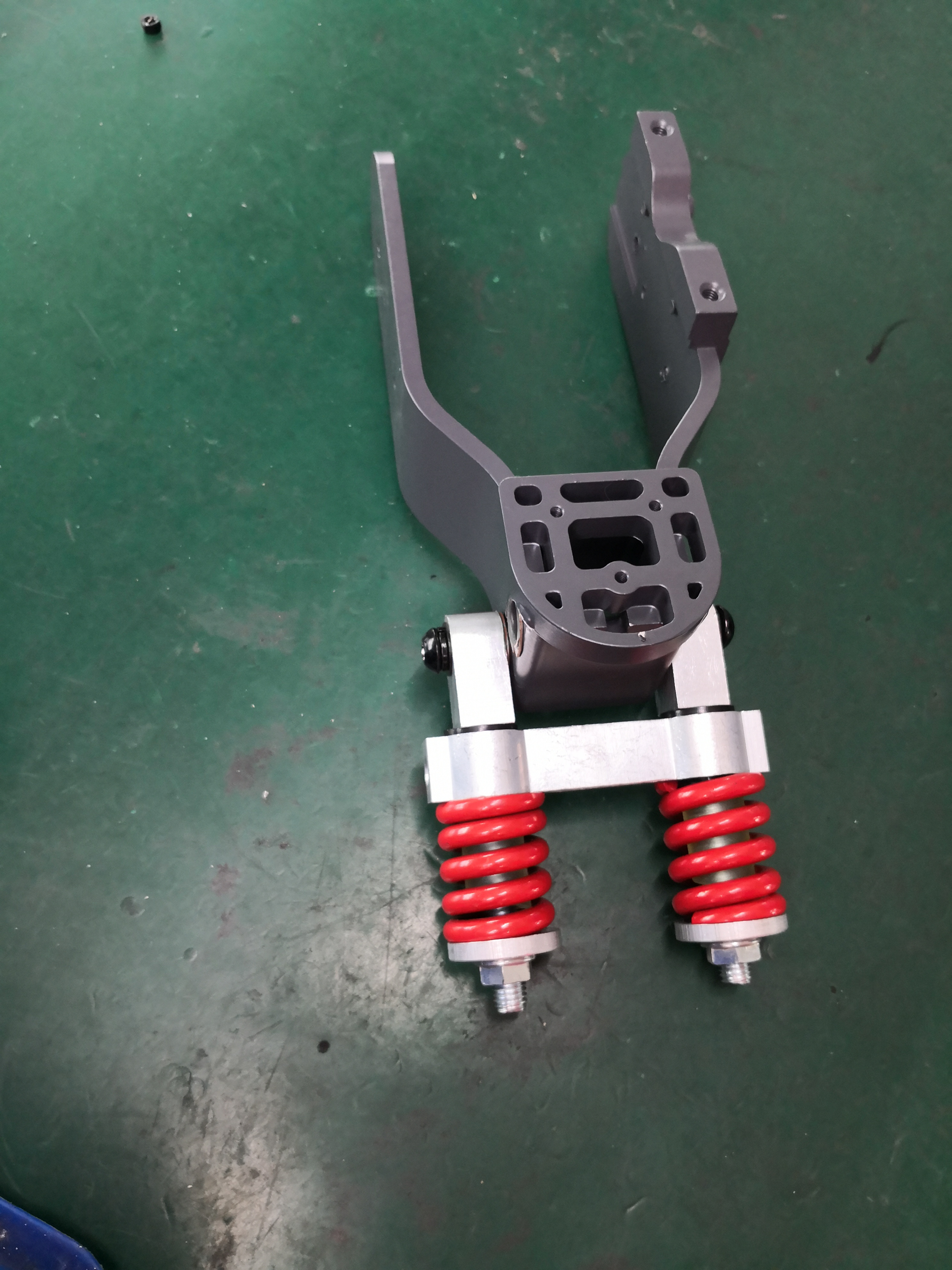

Hi, an den Federn sind häufig Muttern auf dem langen Gewinde, die die Feder zusammen mit einer dicken Unterlegscheibe spannen.
Bei doppelten Federbeinen dementsprechend beide Federn gleichmäßig mit einem passenden Schraubenschlüssel verstellen.
Beispiel-Schwinge mit doppelten Federn
