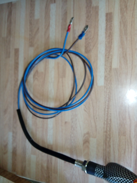

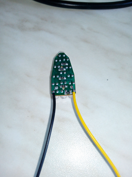

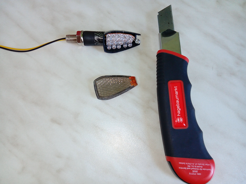

Das öffnen gestaltet sich von Blinkerart und typ immer ein wenig knifflig. Vorsichtiges öffnen geht aber mit einem guten Cuttermesser.
Vorher und nachher nach der verlängerung der kabel. Die kabelenden habe ich mit aderendhülsen zu gegrimpt, mit den entsprechenden kabelschuhen

Hoffentlich bis du über die Leuchtkraft nicht enttäuscht, denn die Blinker haben nur mehrere schwache LEDs mit einem Linsenkopf. Bei Sonnenschein und seitlicher Blickrichtung wirst du kaum etwas blinken sehen.
Die 20 LEDs haben zusammen nicht einmal 1W.
