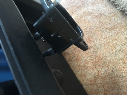

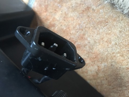

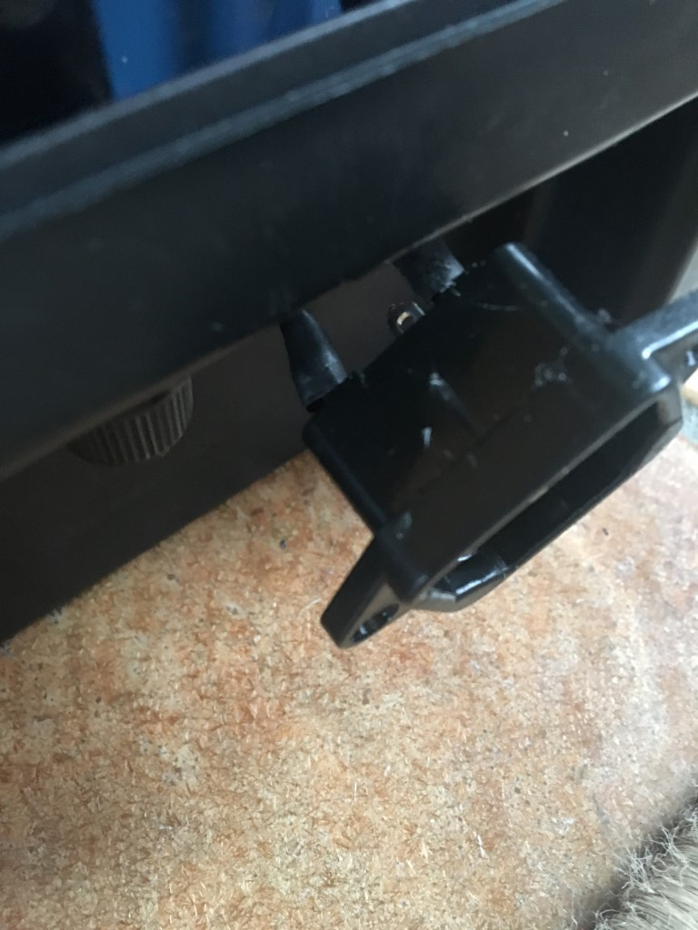

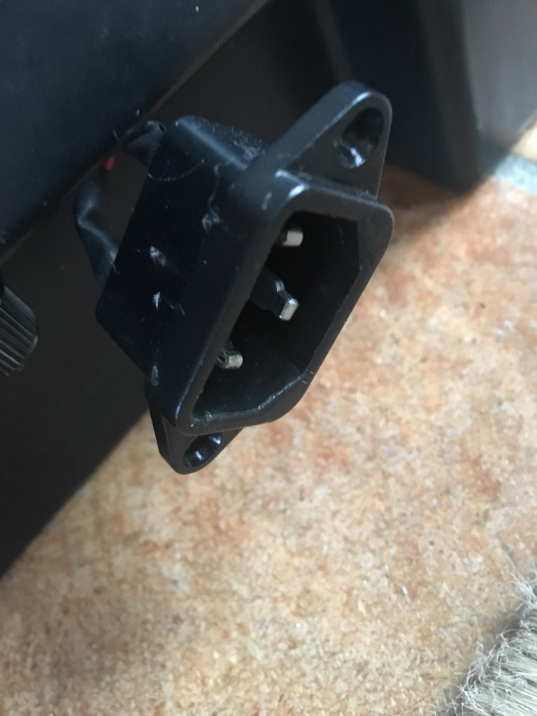

mein Rolektro eco-City 20 startet nicht. Das Kabel zum Stecker am Akku ist herausgerissen. Nach fachmännischen Überbrücken dieser Stelle laufen alle Verbraucher wie Hupe, Licht und Blinker, aber er startet nicht., Woran könnte das liegen???
Vielleicht hat jemand einen Tipp? Das wäre toll. Vielen Dank im Voraus.

Seitenständer war eingeklappt beim neuerlichen Startversuch? Ausgeklappt tut Licht und Hupe, aber der Scooter macht keinen mechanischen Mux. Das hat mich auch schon gefoppt :lol:

Vielen Dank für den schnellen Tipp. Wir haben es probiert, aber das war es leider nicht :(

Der Regler liegt in einem kleinen Fach vor dem Batteriefach. Sind alle Stecker des Reglers richtig verbunden mit Motor und Batterie?
