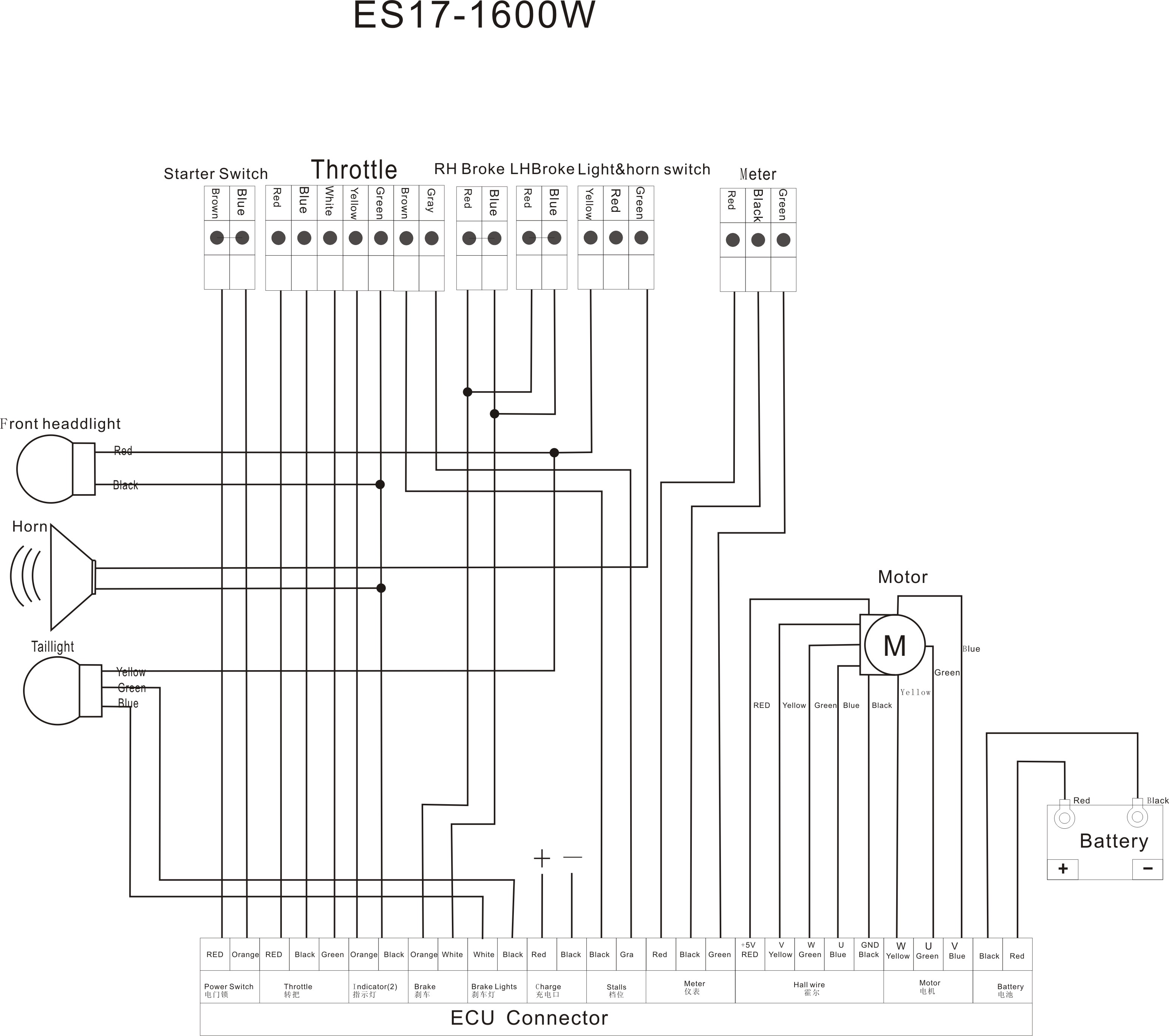

Ich habe von einen Bekannten einen Mach 1 Scooter bekommen, bzw. nur das Gestell.(Motor ist anscheinend ein windrad geworden)
Nun habe ich mir einen 48Volt Brushless Motor mit Steuergerät von Sxt gekauft .
Will mir den gerne fertig machen Für den Campingplatz mit langsamer übersetzung.
Nun habe ich bei den Kabelbaum der zum Batteriekasten geht einen 9 Poligen Stecker und einen 2 Poligen wo ich nicht weiß wie die belegt sind.
Kann mir zufällig jemand helfen ?

Derjenige der den Beitrag geschrieben hast ist keiner der Spam schreibt zumindest niemand von uns im Haus. Anbei mal der Schaltplan vom Steuergerät - falls Remigo noch hier mitliest - vielleicht hilft es ja weiter.
Bezgl. der Steckerbelegung des MACH1 Modells können wir leider nicht weiterhelfen da wir diese nicht kennen.
