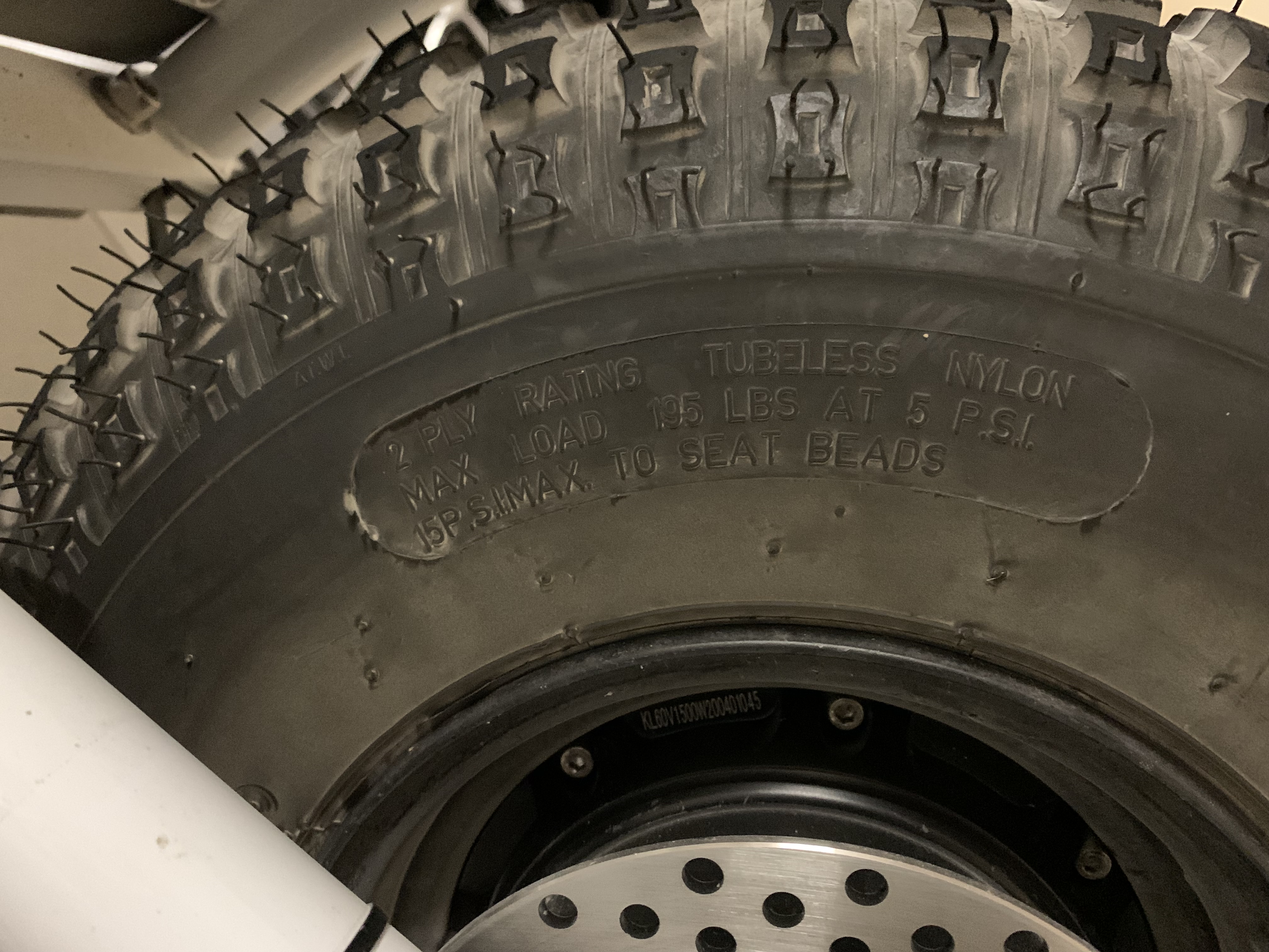

@amplifier,
Wie ist das zu verstehen?
Soll ich zwischen 0,34 bar und 1,03 bar rein machen? Verstehe ich das richtig?
Zuletzt geändert von Hämmy am Sa 30. Jul 2022, 15:34, insgesamt 1-mal geändert.
Beiträge: 19391
Re: Forca Knumo II - Reifendruck
Hämmy hat geschrieben:
Sa 30. Jul 2022, 15:28
Ein Gesamtgewicht auf dem Reifen von maximal 195lbs (88 kg) ist die maximale Tragfähigkeit, bei 5 PSI (0,34 bar) Fülldruck. Erscheint mir aber als sehr wenig Druck.
Die maximal 15PSI (1,03 bar) sind, wie auf dem Reifen zu lesen ist, für das korrekte ins Felgenhorn "ploppen" des Reifens nach dem neu Aufziehen notwendig, nicht zum Fahren.

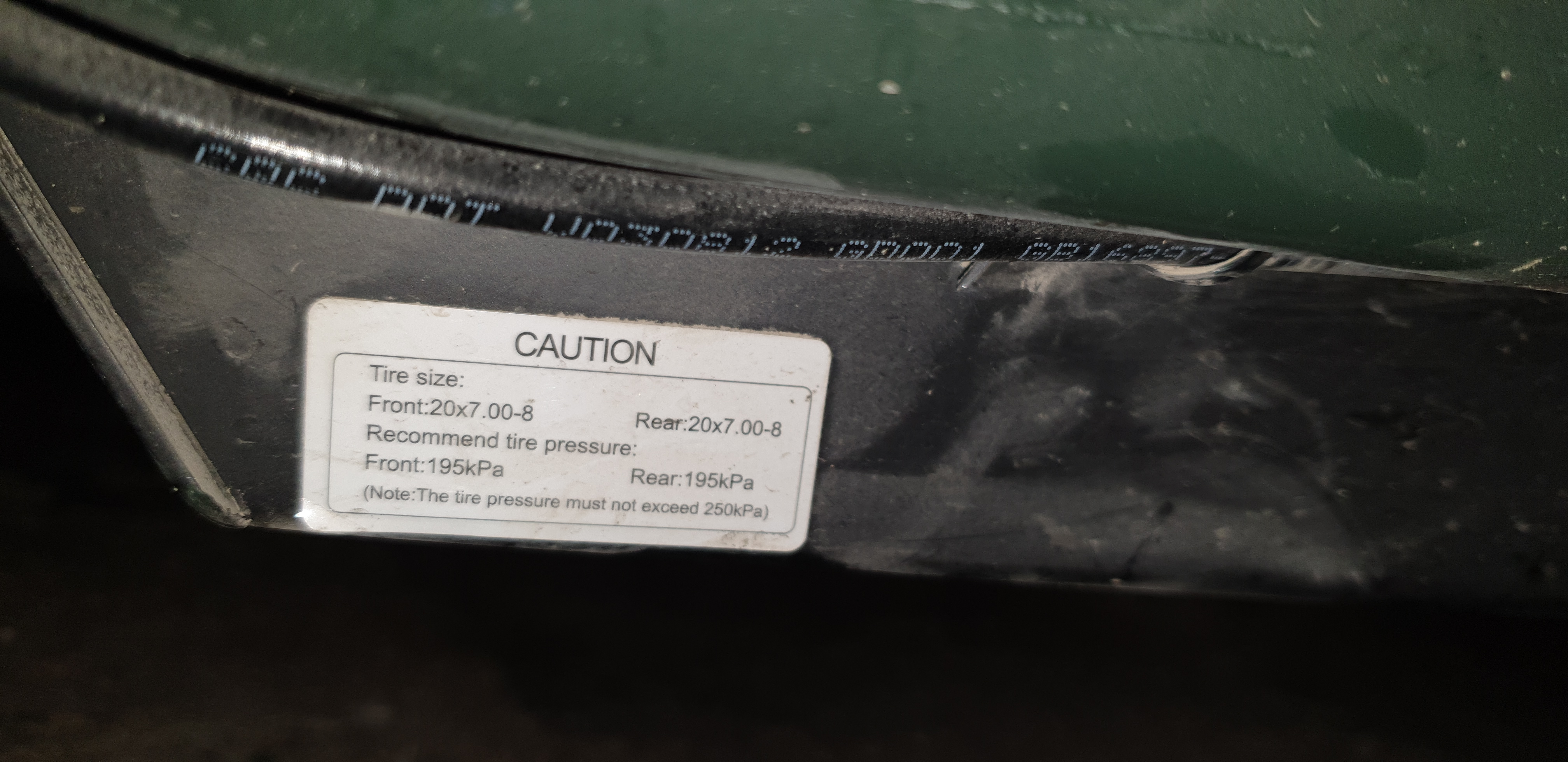

Also, bei aller Liebe! Schau mal bitte auf der Seite des Knumos (Fußablage). Da ist ein Aufkleber worauf steht wieviel Reifendruck rein muss.
Es sind: 2-2.5Bar! Auf jeden Fall nicht mehr als 2.5.Bar. Bei zu wenig Druck haste zuviel Radwiderstand und das nimmt Dir die Geschwindigkeit vor allem bei Zulast. Die Off-Track Reifen oder Stollenreifen sind ohnehin nur fürs Gelände. Auf der Straße hört sich der an wie ein Panzer.

Hier der Aufkleber:
195kpa = 1,95Bar
250kpa = 2.5Bar
Bei mir habe ich aktuell ~2.3 Bar drauf

Okay, wer soll den entfernt haben, zumal Dein Knumo brandneu ist. Tipp: Wenn Du auf den Knumo sitzt - linke Seite Fußbrett.
Wäre dann aber trotzdem beim Reifendruck irgend etwas zwischen 1.95 - 2.5 Bar. Ich würde den Durchschnitt wählen :P
