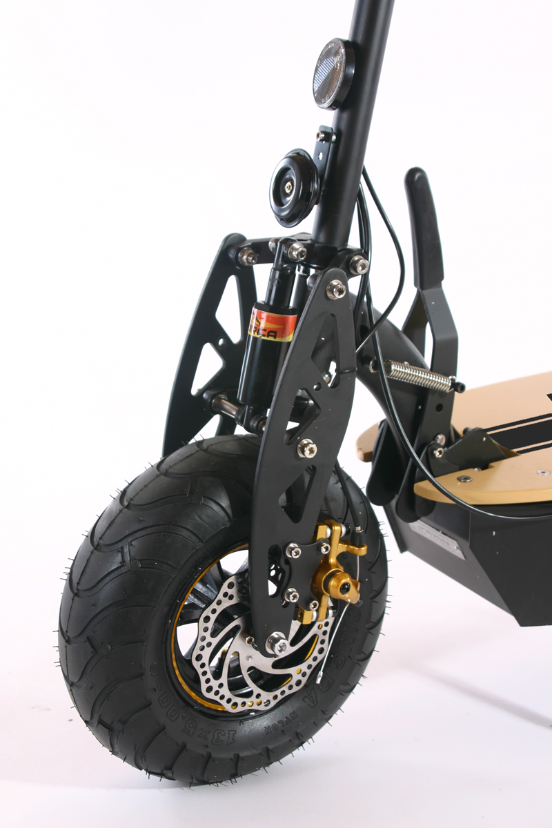

Der Aufbau ist nicht allzu schwierig, wenn man erst einmal weiß wie es geht. Ich hatte das Glück, dass mein Kumpel bereits am Abend zuvor gebastelt hat und mir beim Aufbau helfen konnte.
Es muss die Lenkerstange, Sattel / Sattelstange, Seitenspiegel, Vorderlicht, Kennzeichenhalterung, Vorderrad montiert werden. Weiterhin schiebt man eine mitgelieferte Sicherung in den Stecker des Akkus und schließt ihn im Akkufach an (alles ganz easy).
Der Akku kann nur im Roller geladen werden! Ein Adapter muss seperat vom Hersteller bestellt werden. :evil: http://www.zawione-group.de/scooter/ext ... a-5001416/
Im Akkufach befindet sich das Dokument, was man für die Versicherung benötigt.
Beim Akkueinbau ist uns der erste gravierende Qualitätsunterschied zwischen unseren Rollern aufgefallen. Mein Akkustecker geht nicht ganz in den Rollerstecker rein und auch nur mit sehr viel Kraft wieder raus. Bei meinem Kumpel geht er ganz rein und auch ohne viel Kraftaufwand wieder raus.
Wenn nun alles fertigmontiert ist, sollte man die Bremsen überprüfen und ggf. stramm ziehen.
Falls ihr Hilfe bei der Montage benötigt, reicht ein Anruf bei Forca und man wird mit einem kompetenten Mitarbeiter verbunden, der alles idiotensicher erklärt! (Top Service!)
Der Roller macht insgesamt einen qualitativ hochwertigen Eindruck. Lediglich das Trittbrett ist aus einer Spannholzplatte und wirkt etwas "billig".
