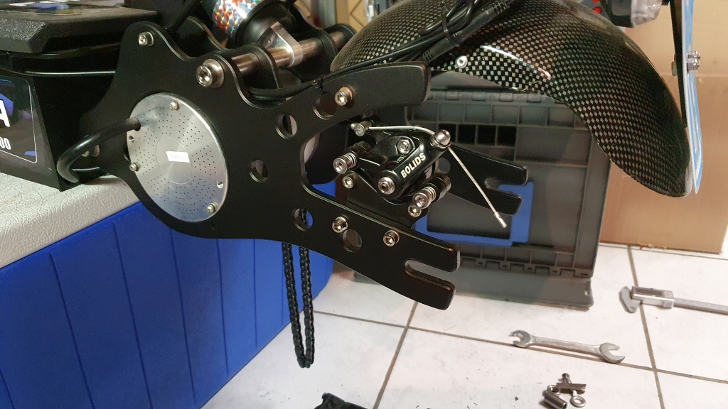

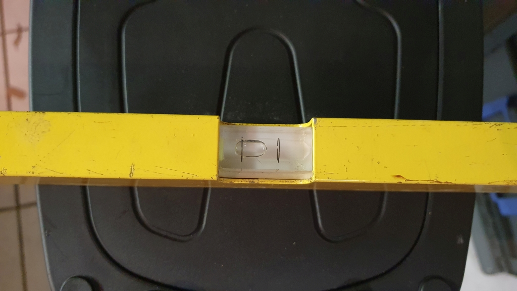

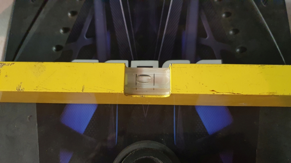

Hi,
vor 2 Jahren habe ich aus einer Laune heraus den Scooter gekauft.
Leider stand das Teil die letzten 2 Jahre ziemlich unbeachtet in der Garage rum.
Mittlerweile habe ich mich um das Teil gekümmert und habe ein Problem.
Das Hinterrad eiert. Habe das komplette Rad ausgebaut und war der Meinung, dass die Felge eiert.
Habe mir eine neue Felge bestellt, alles zusammengebaut und das Rad nur mit der Achse im Schraubstock getestet.
Es eiert nicht!
Rad wieder eingebaut - eiert. Also das Kettenrad verhält sich so, als ob es einen Höhenschlag hätte.
Hat es aber nicht, habs mit ner Schieblehre nachgemessen.
Das Gleiche gilt für die Bremsscheibe.
Nun ist mir aufgefallen, dass die Hinterradschwinge schief ist, also links höher als rechts?!
Siehe Wasserwaage auf Trittbrett, Gepäckträger und an der Schwinge.
Das kann man auch von der Seite mit bloßem Auge erkennen.
Bin etwas überfordert. Kann das die Ursache sein? Kann man das richten, oder einstellen?
Brauche da bitte mal Input von Euch.
Hardy

Nicht die Unterkante der Schwinge zählt, sondern der Schlitz für die Achsaufnaheme. Was aber schwierig ist, mit der Wasserwaage zu beurteilen.
Meistens ist ein nicht gleichmäßig sitzender oder gefertigter Reifen die Ursache für eiernde Räder bei diesen Gefährten...

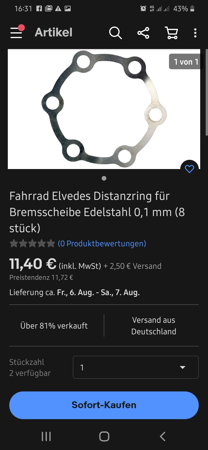

Eventuell hilft es am Freilauf die Löcher minimal anzufeilen. Bei mir waren am Freilauf bis jetzt die größten Abweichungen, sowohl radial als auch axial. Auf der Bremsscheiben-Seite hilft vielleicht auch vorsichtiges Anschleifen an der Nabe. Um kleine Abweichungen auszugleichen helfen, vielleicht solche Distanzscheiben.
Überprüfe aber bitte vorher die Maße, es gibt glaube ich zwei verschiedene Größen. Bei mir mussten zumindest die Gewinde von M5 auf M6 angepasst werden.
man könnte auch Distanzscheiben versuchen, die die Größe von Unterlegscheiben haben. Die gibt es auch in allen Größen z.B. 0,1 mm.
Vielleicht bringt auch ein seitliches Drehen der Bremsscheibe oder des Kettenrads (also Rückseite nach vorne), oder ein Umpositionieren (also die Montageposition drehen) derer etwas.

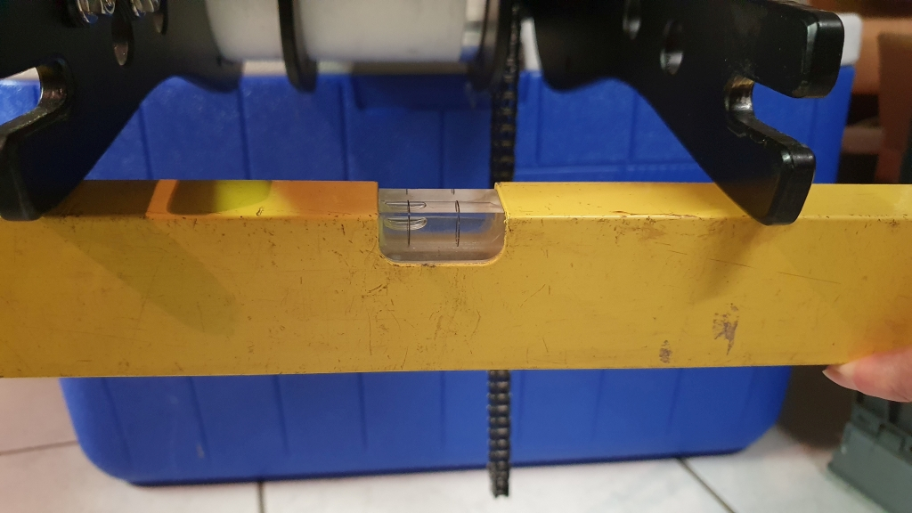

@HardyP was ich an deiner stelle mal versuchen würde wäre, alle schraubverbindungen beider schwingen lösen und schauen ob sich etwas verändert und ausrichten lässt. was passiert wenn du es dann wieder zusammenschraubst. ist einer der steckbolzen verbogen ? also mal feststellen ob es an den bolzen liegt oder ob es die schwinge selber ist. aber da kann ich mir nicht vorstellen das die verbogen ist. täte eher in richtung verschraubung tippen das sich da was verzogen hat. also erst einmal feststellen wo der verzug herkommt
wenn du das gefunden hast fällt dir vielleicht auch die lösung dazu ein

Habe die Schrauben der Schwinge gelöst.
Schrauben sind OK. Aber schief isset trotzdem und auch mit leichter Gewalt bewegt sich da mix.
Hier nochmal ein Bild mit Wasserwaage an der Achse.
