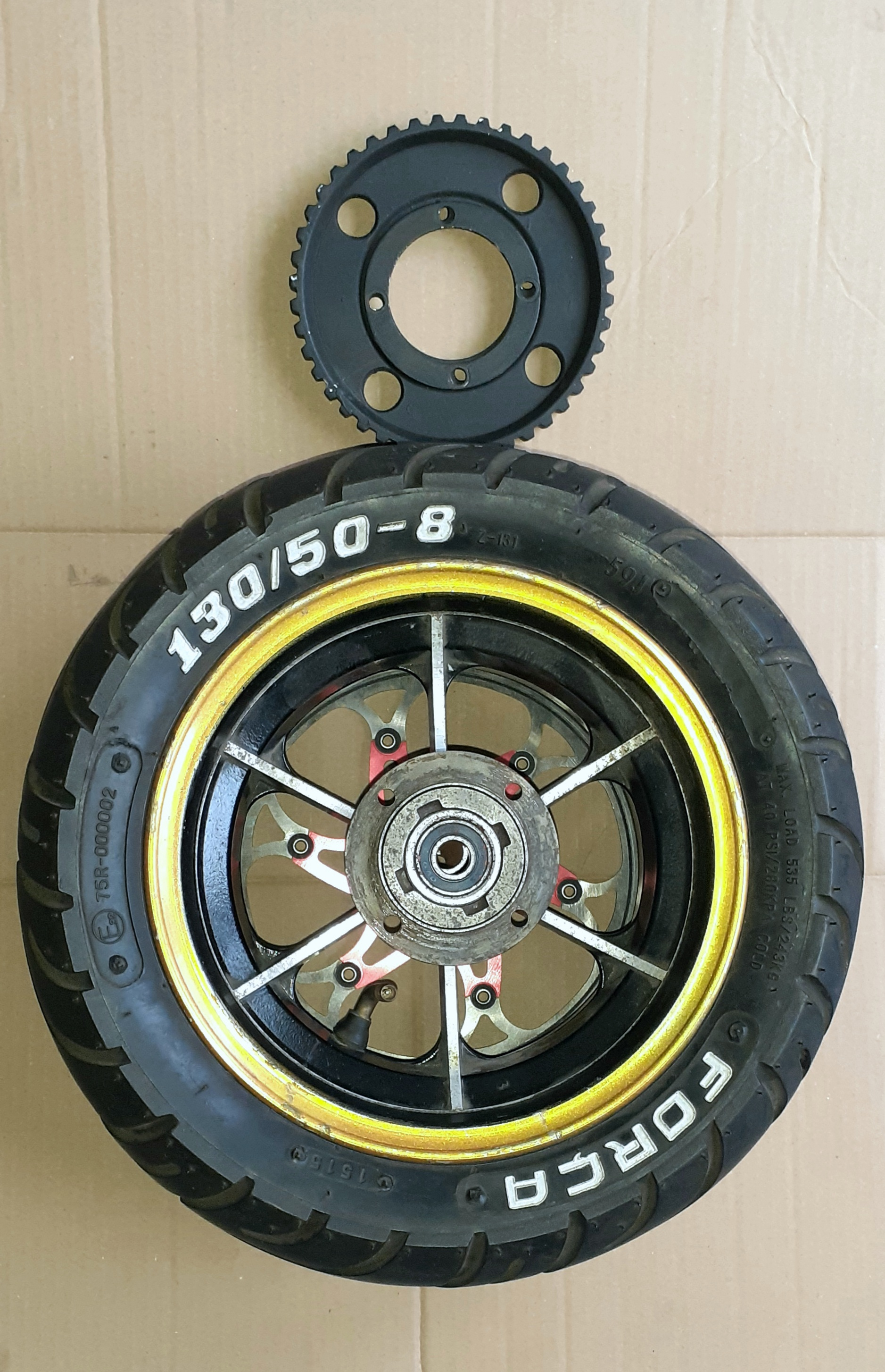

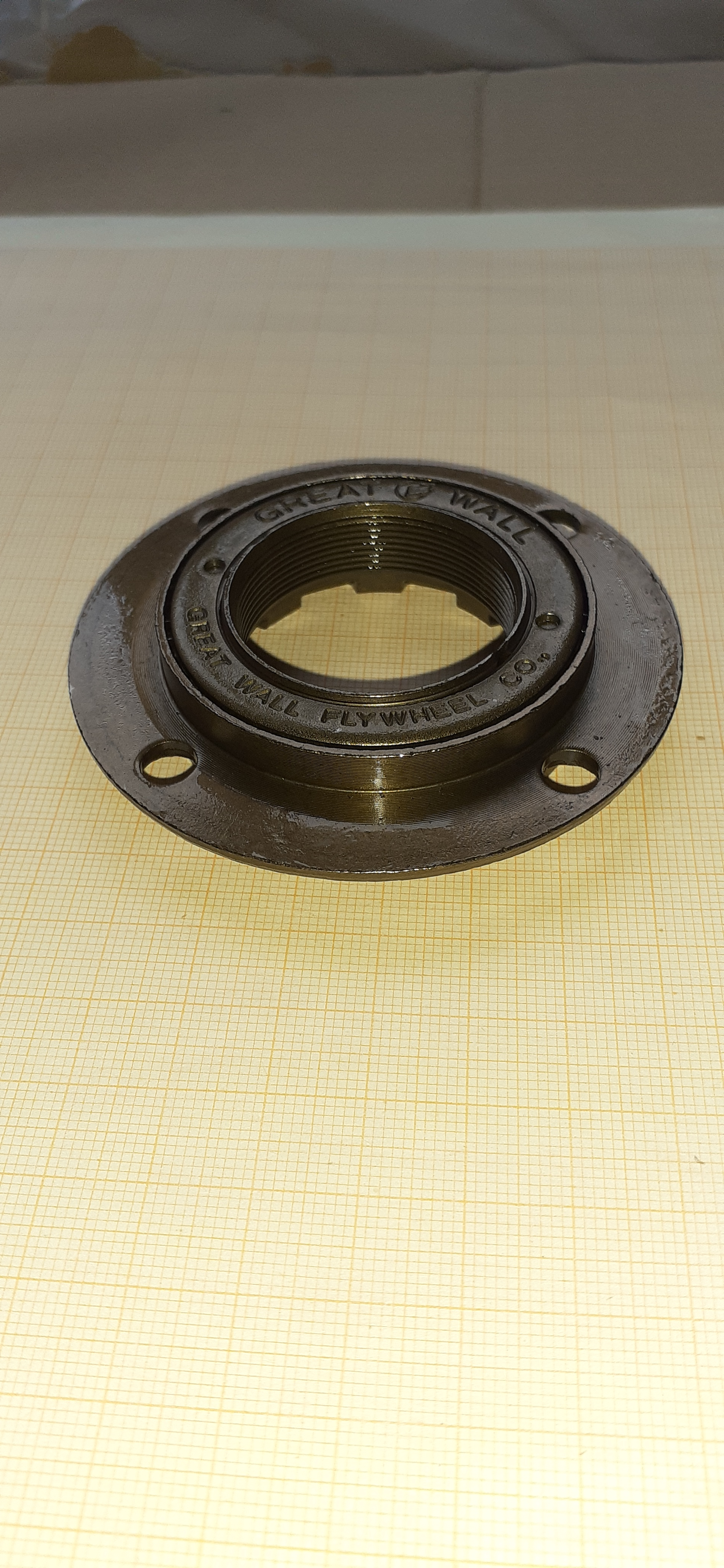

Hallöchen,

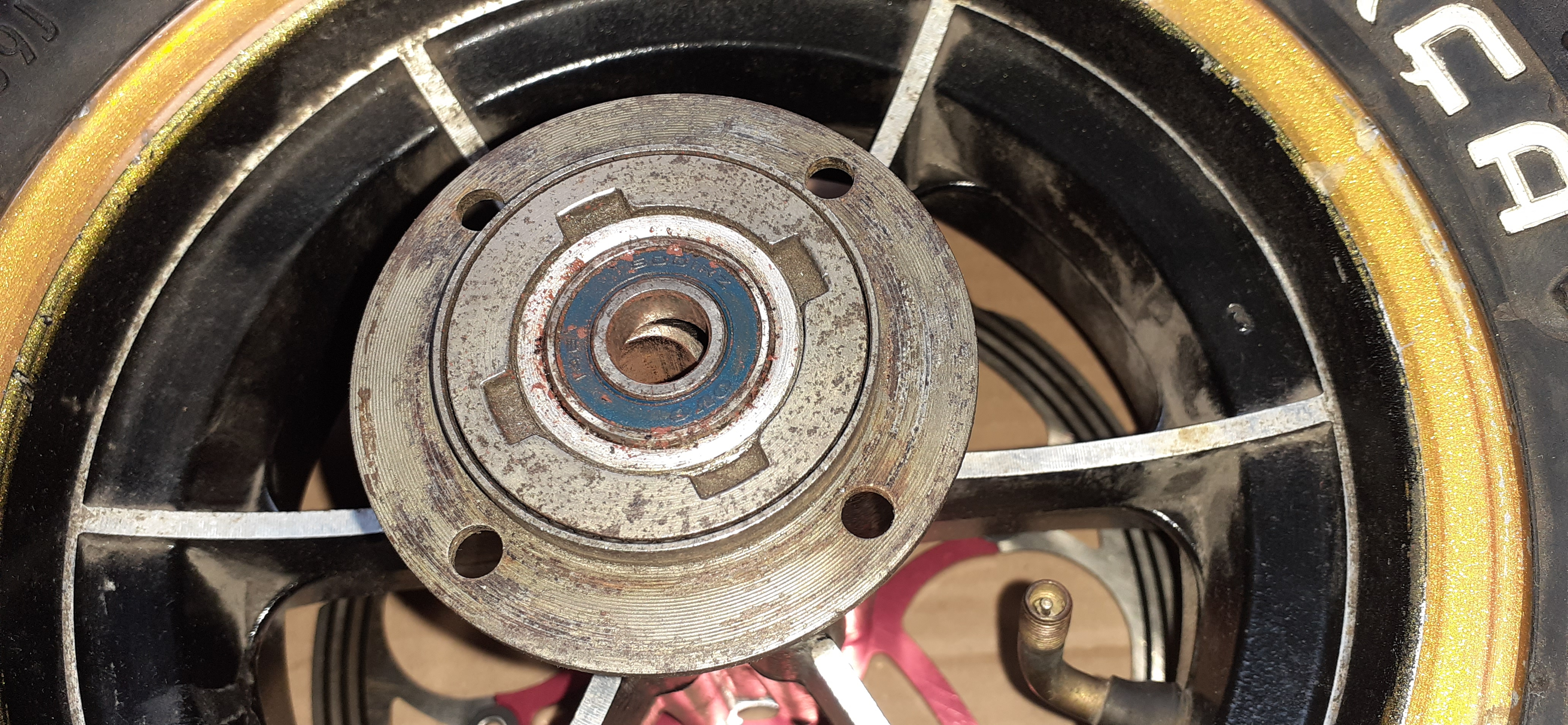

Ich habe mir mal einen neuen Freilauf besorgt, die sind ja ziemlich günstig in China ( unter 10€). Der alte hat immer etwas geeiert, wodurch die Kettenspannung ungleichmäßig war, und es gibt in manchen Stellen auch etwas höhere Widerstände wodurch sich das Rad nicht so frei drehen kann. Mittlerweile ist er auch relativ verwittert (Bj 2015), deshalb ist es schwer zu sagen welche Einflüsse genau zu diesem unerwünschten Nebenverhalten führen.
Der neue dreht gleichmäßig leise und scheint auch etwas besser verarbeitet zu sein und ist wohl eine Art Weiterentwicklung oder von einem anderen Hersteller‽

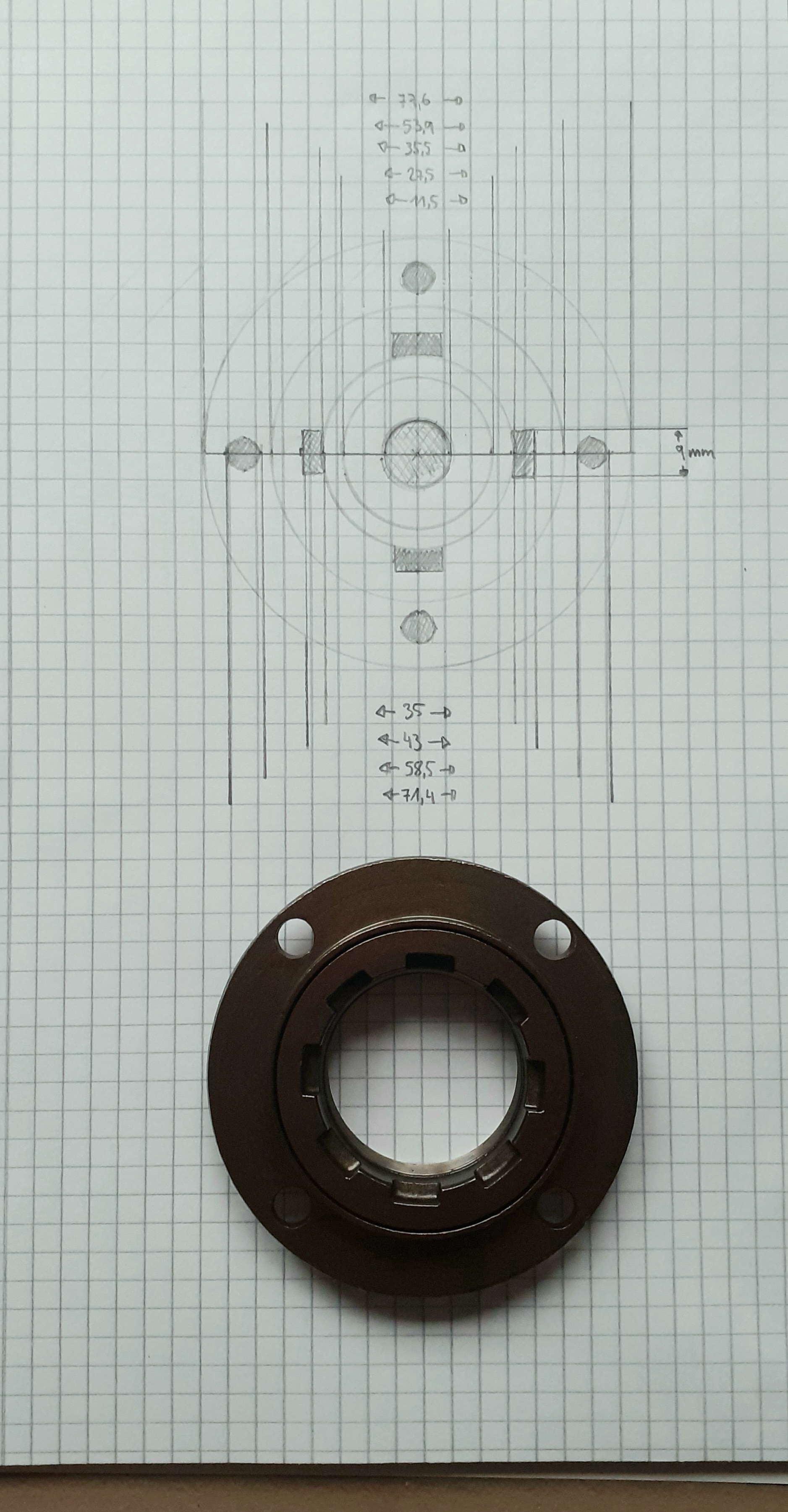

Ja zu richtigen gerne tauschen, weiß aber nicht welches Werkzeug man dazu benötigt. Ich hoffe mir kann hier geholfen werden. Ich habe mal ein paar Fotos und eine Zeichnung mit den Maßen gemacht.
Die Bohrungen sind 6,3mm.

Okay ich habs gefunden. Es wird sich wohl um einen Zapfenschlüssel oder Stirnlochschlüssel handeln. Gibt es in verschiedenen Größen mit unterschiedlichem Verstellbereich, z.b. von 11 bis 100 mm. Von 3 € bei Aliexpress bis 20 €. Kann man auch für BMX Tretlagerl oder Winkelschleifer-Arretierungen benutzen. Und mir leider nicht bekannt gewesen oder nicht bewusst registriert, als Variomatik-Kupplungshalter. Die sind allerdings etwas größer, könnten aber unter Umständen auch funktionieren, also wenn sie sich auf den dementsprechend kleinen Durchmesser einstellen lassen.
