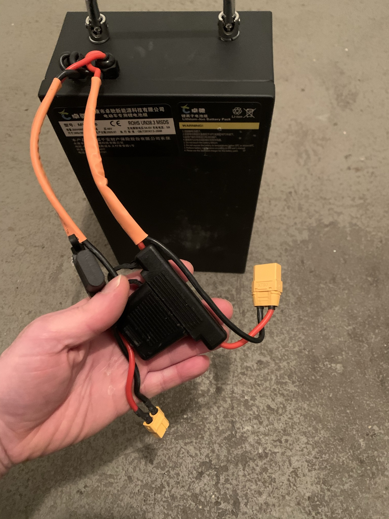

Re: Macht1, fährt nicht, Strom vorhanden
Dieser Adapter passt leider nicht. Ich habe folgenden Akku:
