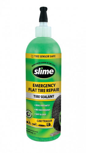

Bei mir hat sich Slime seit mehreren Jahren bewährt.
https://www.ebay.de/p/1050975411?iid=223495611102
Gruß Harry
