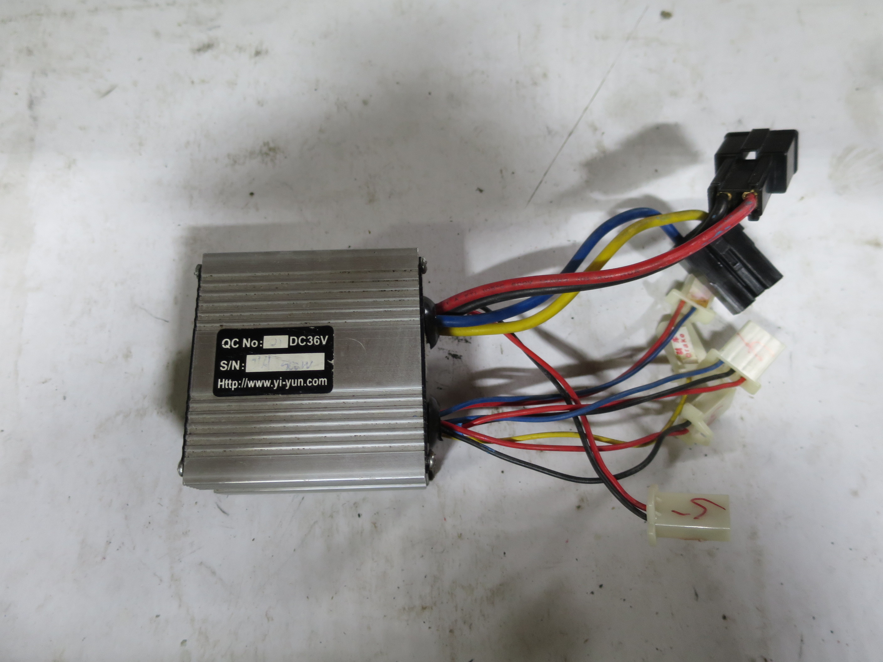

ich habe in meiner Ersatzteilekiste mal nachgeschaut und noch einen Controller passend für dich gefunden.
Gruß Harry

harry was möchtest den für deinen controler haben ?
wärst du so nett und sagst mir welche " kontakte das so bei sind ? wie bremslicht standlich ect ?
lieber gruss
lieber gruss

Das ist selbstverständlich deine Entscheidung, ich hätte dir den gebrauchten Controller für 5€ überlassen.
Ich wünsche dir viel Erfolg beim Reparieren und melde dich wenn dein eFlux wieder läuft.
