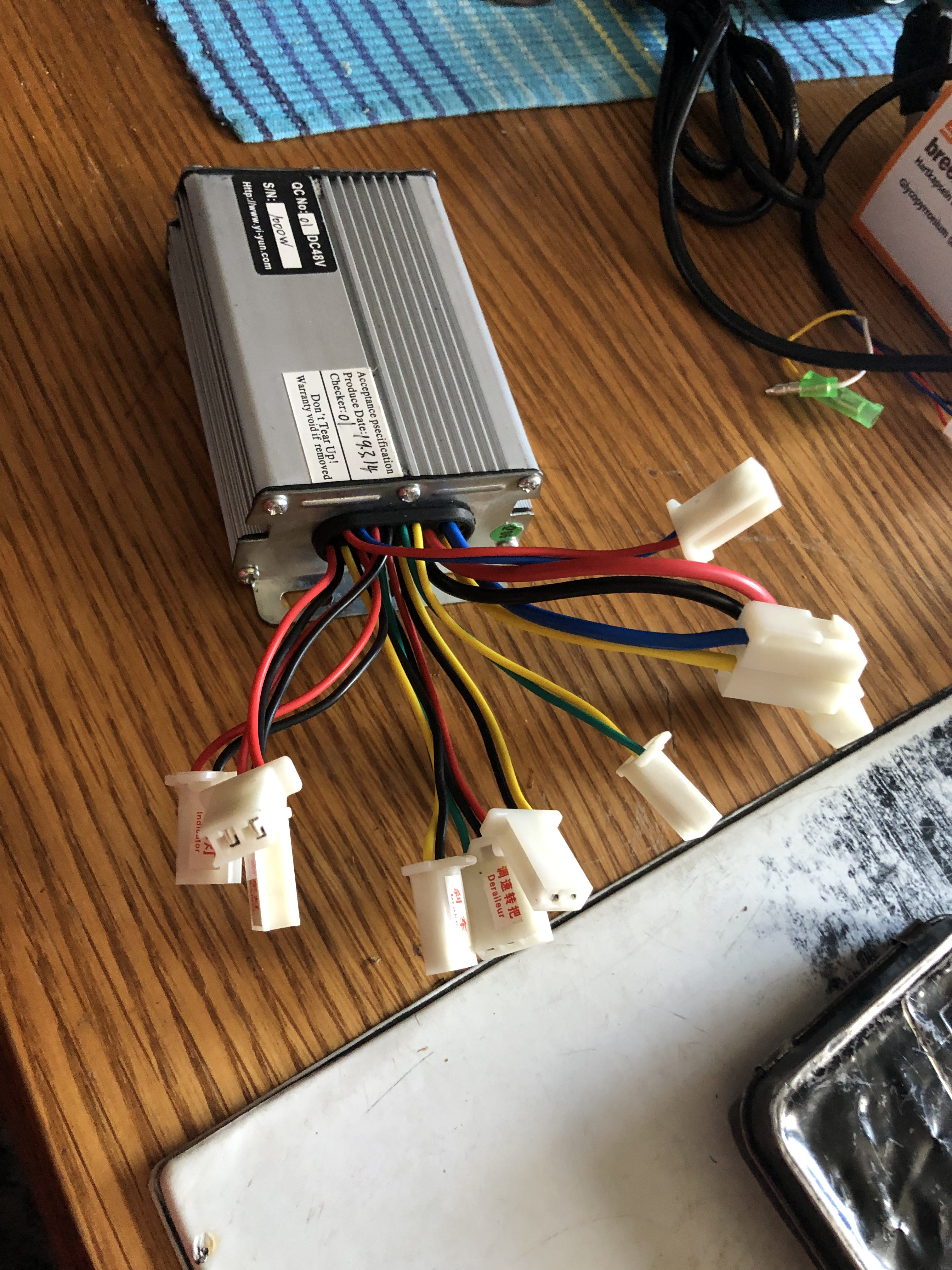

Wenn ich dir ein Foto vom Kabelbaum und vom Steuergerät sende kannst du mir dann sagen welche Kabel ich zusammen schließen muss ?
Harry
Beiträge: 2140
PLZ: 49479
Wohnort: Ibbenbüren
Re: Mach 1 ohne Steuergerät
Beitrag von Harry »
Versprechen kann ich das nicht, aber mit Fotos vom Controller und Stecker sind die Chancen schon mal größer.
Gruß Harry

Das ist das Netzteil

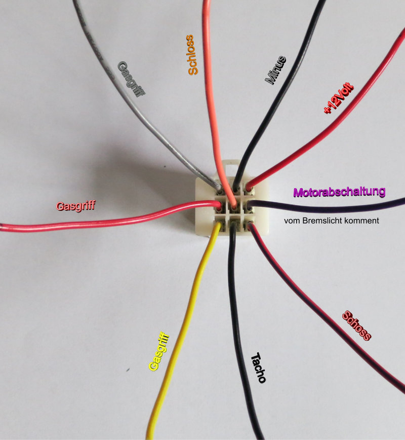

Die Box ist fuer einen Zusatz Gasgrill Stecker ist dabei
Aber habe leider teilweise andere Farben am kabel
Harry
Beiträge: 2140
PLZ: 49479
Wohnort: Ibbenbüren
Beitrag von Harry »
Mache mal Foto von den Steckern von deinem Mach1.
Gruß Harry
