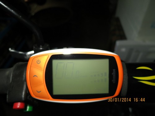

Zum Tacho: mein Exemplar ist wohl in Ordnung.
Ich drücke oben den Kreis mit Strich und dann die nächste Taste ^, dann leuchtet alles auf.
Was die untere Taste bewirken soll ist mir allerdings schleierhaft.
Dann drückt man wieder die Kreis-Taste und der Tacho ist abgestellt.

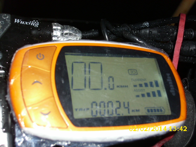

beim meinem 2. Streetfighter sieht die Anzeige des Tachometers so aus:
Ob in dem Tacho eine Knopfzelle eingebaut ist? Beim Ausschalten des eScooters geht das Display des Tachos auch aus, aber der aktuellen km-Stand geht nicht verloren. Irgendwo muss die Energie beim ausgeschaltetem eScooter doch herkommen.
Zu den Tasten habe ich folgendes herausgefunden:
Obere Taste Tachometer---------------------An/Aus
Mittlere Taste Displaybeleuchtung--------An/Aus
Untere Taste-----------------------------------Umschalten von Gesamtkilometer auf Tageskilometer
Untere Taste lange gedrückt---------------Zurücksetzen des Tageskilometerzähler

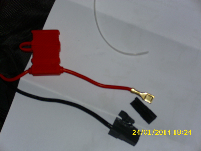

Allerdings war bei meinem Akku der Stecker beim Transport zerschmettert worden (siehe Bild) und ich habe ihn durch einen anderen ersetzt und zudem war der Akku rappelvoll, obwohl der bloss "vorgeladen" sein sollte. Mit diesem Irrtum habe ich mich zwei Tage geplagt in dem Glauben, das Ladegerät sei vielleicht defekt.
Allerdings wurde das dann zügig per email aufgeklärt.
S&S hatte ein massives Problem mit der Telekom, das konnte ich am Telefon selbst feststellen.

Harry, dein Tacho befindet sich offensichtlich nicht in einem funktionstüchtigen Zustand.
Wie du auf meinem Foto erkennen kannst, sollte das anders aussehen.
Danke für die Erklärung des unteren 'buttons'.
