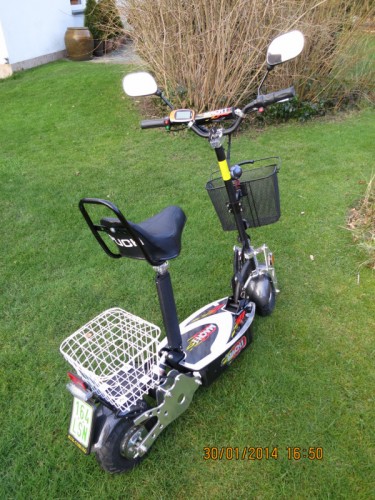

1. Probefahrten der beiden Streetfighters 6B habe ich absolviert. Es hat alles bestens funktioniert. Im Eco-Modus war eine sanfte Beschleunigung mit einer maximalen Geschwindigkeit von 19,6 km/h. Im Mormal-Modus war eine super Beschleunigung bis auf 39 km/h. Der frostige Wind ging durch jedes Knopfloch, nach ein paar 100m war mir schon eisig kalt.
Was EmW geschrieben hat mit der minimalen Bremswirkung beim Rollen ohne „Gas“ zu geben, kann ich bestätigen. Da lohnt es sich nicht einen Freilauf nachzurüsten.

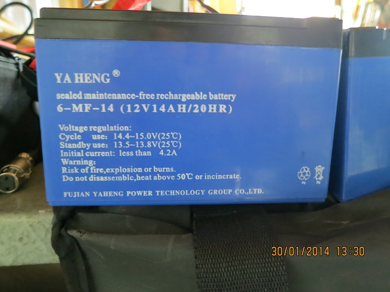

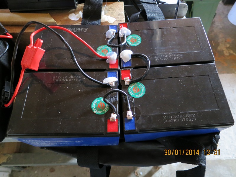

Noch ein paar Fotos zu dem Akkusatz.
Die Isolierung mit Heißkleber ist größtenteils abgeplatzt.

Wenn ich den letzten Beitrag richtig interpretiere, dann sind den Akkus ein Watt Meter vorgeschaltet.
Will sagen, der Lader wird damit in der Ladephase überwacht. Er zeigt dann gleichzeitg Spannung und
Stromstärke des Laders an. Den Watt Meter bekommt man aber leider nur bis 60 V. Ist das immer noch so?

Hallo Joehannes,
die preiswerten Wattmeter gehen nur bis 60V, aber wenn Du bereit bist mehr anzulegen,
dann schau Dir das Wattmeter an.
