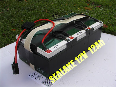

zur Kontrolle habe ich die Blei-Akkus der Firma SEALAKE, die beim Ferdinand II versagt haben,
mit meinem Rolektro getestet. Mit Google-Maps im Fußgängermodus habe ich eine Rundfahrt von 25 km geplant. Auf der halben Strecke sah es noch ganz gut aus, und ich war recht zuversichtlich, dass der Akku durchhält. Wir hatten Bilderbuchwetter, und das im November. Es machte richtig Spaß über die landwirtschaftlichen Wege zu düsen. Nach 20 km gab es auf dem Heimweg den ersten steileren Anstieg. Die Geschwindigkeit ging drastisch zurück und die Akkuzustandsanzeige leuchtete Rot. Während der darauf folgenden Talfahrt erholte sich der Akku etwas, aber nach 23 km war endgültig Schluss. Die letzten 2 km bin ich gezwungenermaßen neben meinem BT-250 hergelaufen.
Mit den Akkus der Firma SEALAKE ist wirklich nichts los, absoluter Fehlkauf!
Für die nächste Saison 2012 werde ich wohl beide eScooter auf LiFe-PO4-Zellen hochrüsten. Es müssen dann aber Zellen mit ca. der doppelten Kapazität in den Akkukasten passen. Ich hoffe, dass sich das realisieren lässt. Für ein paar Tipps wäre ich dankbar.

Nun kann es durchaus sein, dass nur einer der drei Akkus schwach auf der Brust ist. Andererseits ist zu bedenken, dass mal gerade eine Bruttokapazität von 36V*12Ah zur Verfügung steht, macht also etwas über 400Wh. Mit Peukert sind dann ca. 250-300Wh.
Der Mofaroller meines Sohnes hat ca. 500Wh (ohne Peukert), und damit ist die Reichweite etwas über 30km, vielleicht 35km. Insofern kommt das mit Deinen 23km durchaus hin, und da bist Du dann schon in der Tiefentladung, von der die Akkus auch nicht besser werden.
Ein LiFePo4-Akku macht da mehr Freude. Ein paar Kilo weniger, im Sommer eine stabilere Spannungslage, so dass das Tuning ganz von alleine stattfindet. Im Winter sind die dann eher zum abgewöhnen, falls sie nicht im Warmen stehen.

Hallo STW,
ich habe keine Vergleiche, aber der Original-Akku von Rolektro hat auch nur 12 Ah und hält ca. 30km durch. Deshalb war ich von den SEALAKE-Akkus so enttäuscht.
Als Rentner nutzen wir die eScooter nur für Fun. Bei schlechtem und kaltem Wetter bleiben sie im „Stall“.

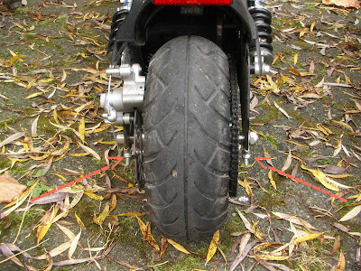

Dein Problem mit dem Kettenspannen kann ich nicht nachvollziehen. Ich habe schon mehrmals die Kette nachgespannt.
Wenn Du die Schraube der Hinterachse leicht löst und die Schrauben der beiden Kettenspanner um eine Umdrehung anziehst, dann dürfte sich die Flucht der beiden Zahnräder nicht verändern. Das wiederholst Du so oft, bis sich die Kette beim Draufdrücken nur noch einen halben Zentimeter runter drücken lässt. Radachse wieder festziehen und die Kette dann noch reichlich schmieren, um den Reibungswiderstand zu vermindern. Fertig!
wenn ich schon auf LiFe-PO4-Akkus umsteige, dann sollte schon eine deutlich größere Reichweite
möglich werden. Also wenigstens 25 Ah, noch besser 30 Ah sollte es schon sein. Ob diese die Abmessung von 10x15x30cm nicht überschreiten und in den Akkukasten passen, ist die große Frage.

Meine Kette habe ich noch nicht aufgespannt. Da auch eine Akkuzelle kaputt ist, lasse ich mir damit Zeit. Da das Wetter jetzt wieder kühler wird, nehme ich mir den Rolektro erst einmal in aller Ruhe vor und werde so diverse Verbesserungs- und Wartungsarbeiten, so wie hier auch schon von anderen Mitgliedern beschrieben, vornehmen. Darüberhinaus werde ich meinen BT 250 umlackieren und habe mir als Farbe Mauritiusblau von Glasurit ausgesucht. Passt ja auch, denn in dem Haus, in dem ich wohne, ist im Erdgeschoss eine Gaststätte, die Mauritius heißt.
Einer der Kettenspanner ist übrigens total verbogen gewesen. Ich habe ihn wieder gerichtet, werde mir aber einen Satz neue Kettenspanner ordern. Achsen und Kugellager habe ich größtenteils schon gesäubert und geschmiert. Die seitlichen, gelben Katzenaugen fehlen bei meinem BT 250 auch. Waren bei der Lieferung gar nicht dabei. Na, ja, spätestens zur neuen Versicherungssaison am 01.03.2012 werde ich den BT 250 fertig haben. Kommt Zeit, kommt Rat. Ich als Neurentner habe ja viel Zeit. Sage mir einer, Rentner haben nie Zeit.
