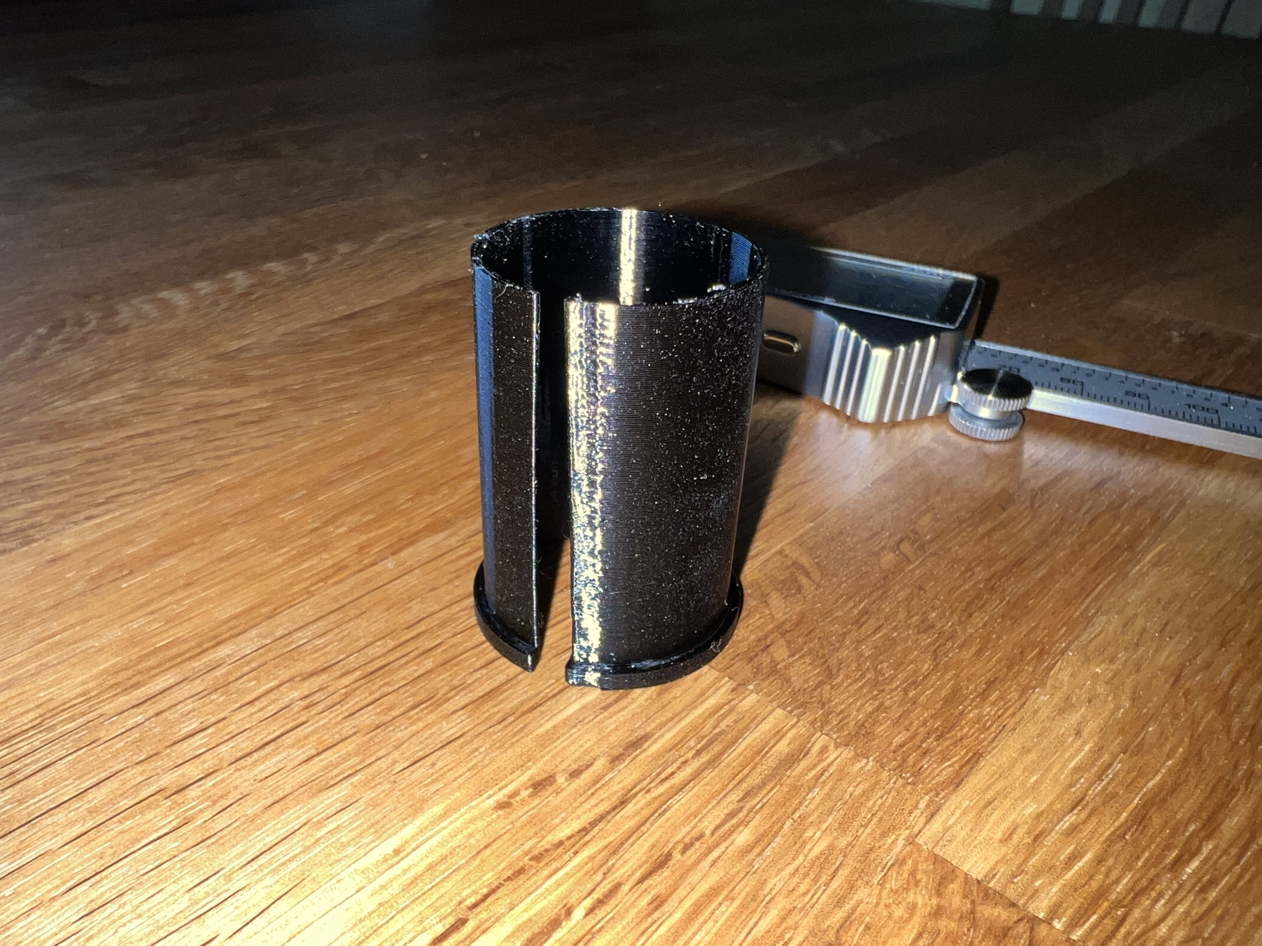

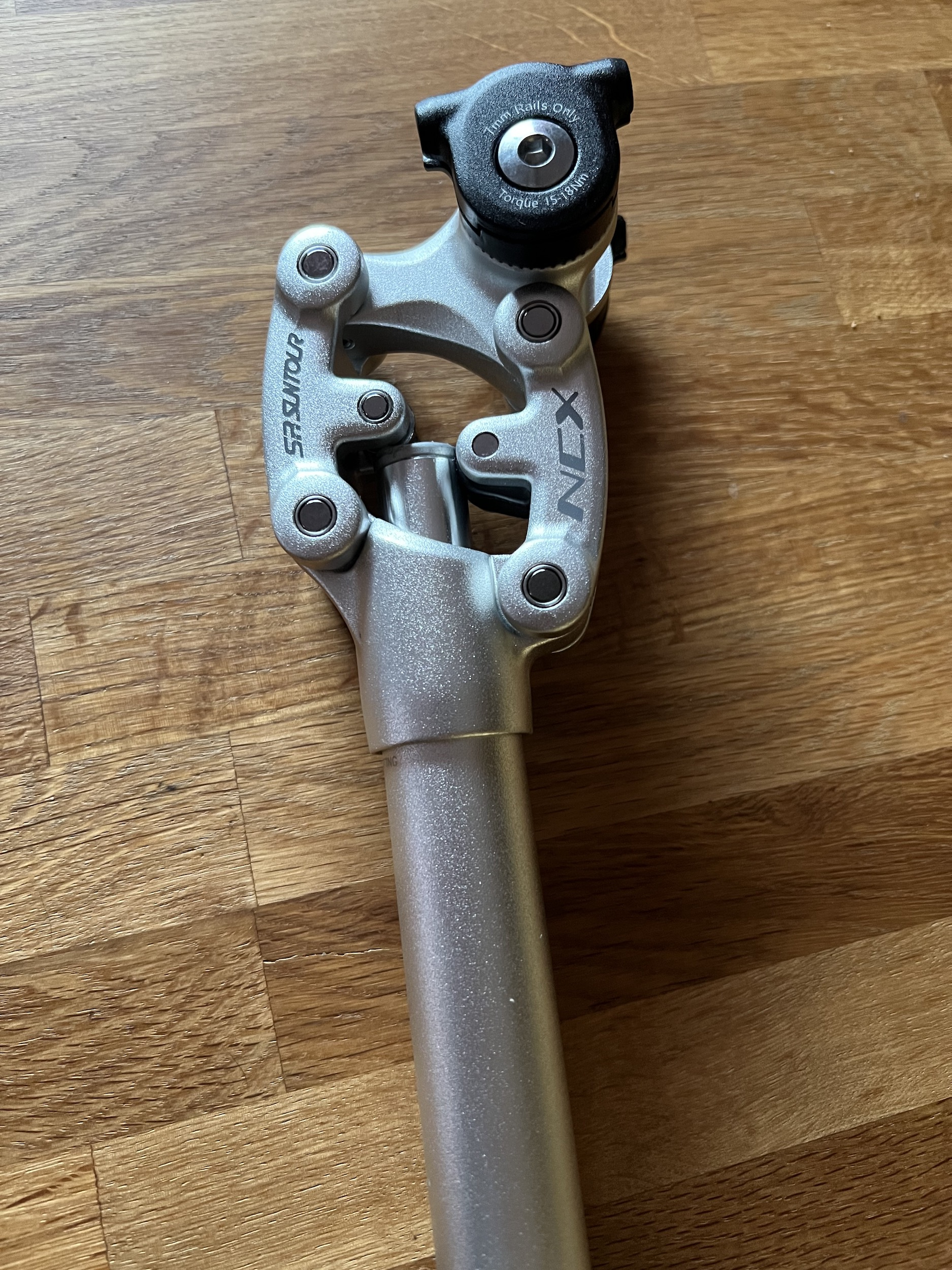

Heute kam auch meine neue gefederte Sattelstütze. Hatte mir anfänglich eine für 22,50 Euro gekauft. So war sie dann auch. Hat gewackelt wie ein Kuhschwanz.
Tja wer billig kauft, kauft zweimal
Habe mir dann auch noch gleich noch die passende Aufnahmehülse gedruckt.

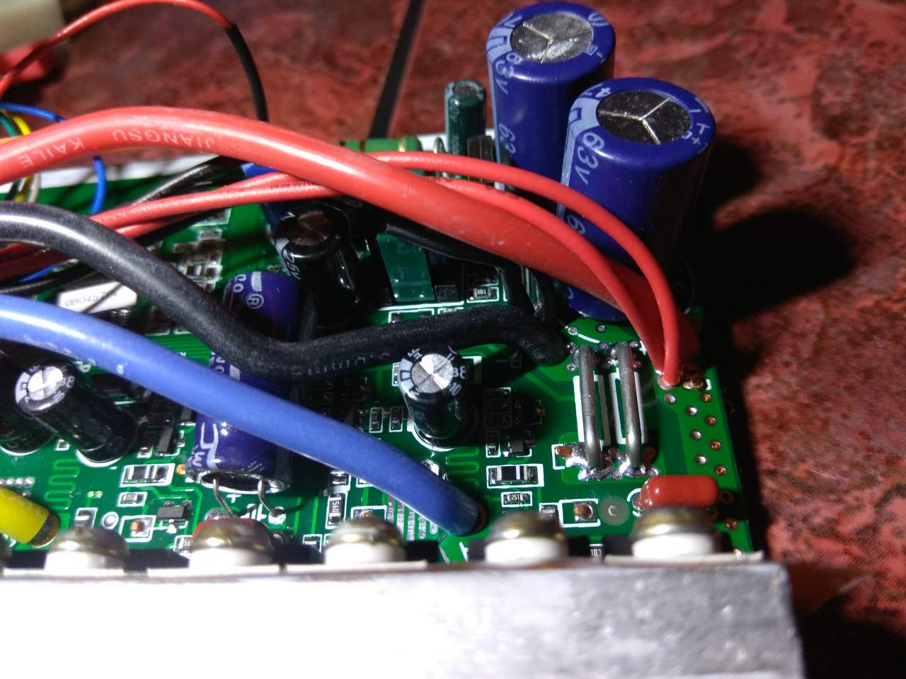

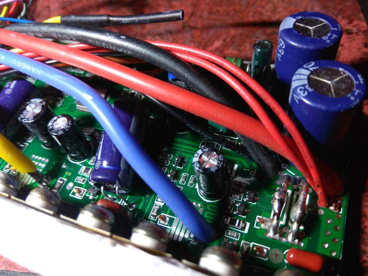

kleiner zwischenstand zu meinem ersatzcontroller, die chinamännchen haben mir den stecker umgelötet so das dieser controller jetzt auch in meinem single passt. ob er funktioniert bzw. alles was funktionieren soll auch wirklich funktioniert weiss ich jetzt nicht. das werd ich später mal ausprobieren.
beim blick aber in den controller wird einem aber auch sofort klar woher die 1200 watt kommen
die chinamännchen haben auf einen der drahtwiderstände von hause aus schon einen lötzinnklecks aufgetragen. ich hab das gleich mal noch erweitert und beim zweiten gleiches getan. also jetzt ca. 1800-2000 watt möglich. eines hab ich auch gleich kontrolliert, der controller kann in dem jetzigen zustand keinen 60 volt akku. die kondensatoren müssen aufgerüstet werden. sie gehen nur bis 63 volt. also nur ein 52 volt akku möglich.

Kannst du mal ein Foto machen, was du da so aufgelötet hast

hast dir von suntour ne sattelstütze gegönnt
cool
ich hab auf meinem mtb mit einer von xlc ganz gute erfahrung gemacht weswegen ich auch beim scooter dazu gegriffen hab. aber fragen muss ich mal zwecks der kunststoffhülse. also ich hatte original eine im sattelrohr drinne. ich musste meine raus machen weil mir der sattel ständig runtergerutscht ist weil ich gar nicht so fest spannen konnte wie ich es gemusst hätte. erst ohne der kunststoffhülse mit metall auf metall wurde es dann richtig fest bei mir.

Das mit der Hülse ist bei mir deshalb gekommen, weil ich eigentlich bis damit keine schlechten Erfahrungen gemacht habe.
Meine neue Sattelstütze habe ich im Durchmesser 27,2 mm gekauft. Die passt in die alte Kunststoffbuchse nicht rein, da die orginale und meine billig Sattelstütze 25,4 mm Durchmesser hatten.
Schaun wir mal, wenn es nicht klappt, dann kommt sie auch ohne Hülse rein.

so jürgen hier sind die beiden gewünschten fotos, hab den zweiten reservecontroller aufgemacht und den auch gleich mal nachgelötet
der zweite war noch nicht original mit einem lötpunkt verstärkt...

Ok, danke für die Bilder. Ich hatte angenommen, dass das Auflöten gleichmäßig sein muß.
Ich habe mir Kupferdraht im Durchmesser von 0,5 mm besorgt. Damit hatte ich vor, unten eine Brücke zu löten.
Mal sehen, was ich letztendlich mache.
