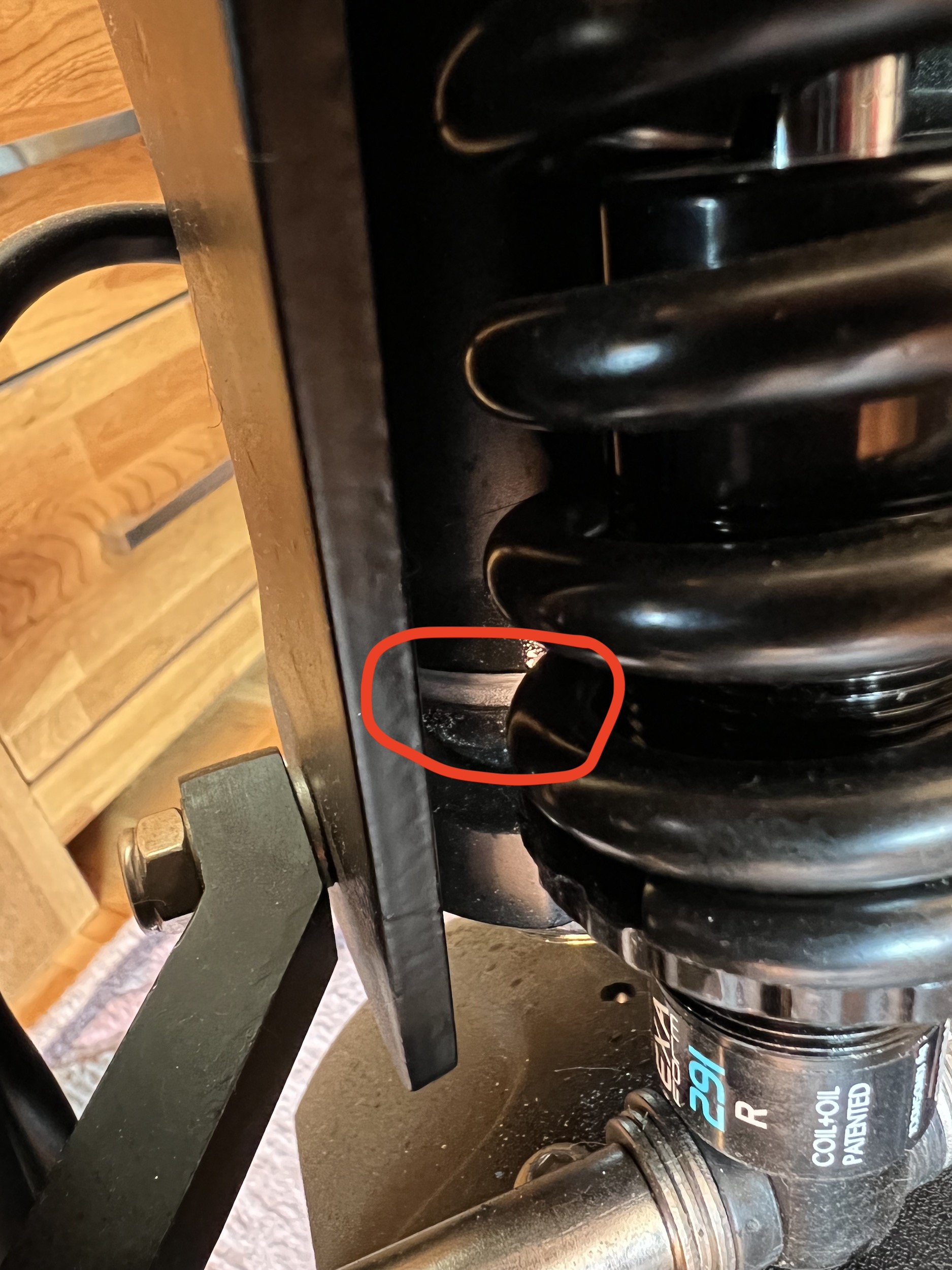

So ich habe den quietschenden Übeltäter gefunden.
Es war der Vorspannring vom Stoßdämpfer. Dieser streifte außen an der Lenkerkopfhülse und verursachte das quietschen.
Ich hatte bereits beim Einbau bemerkt, dass es mit dem neuen Stoßdämpfer eine enge Kiste ist. Dieser ist vom Durchmesser größer als der originale Dämpfer.
Habe jetzt den Vorspannring am Dämpfer an der Stelle wo er streift mit dem Dremel etwas abgeschliffen.
Jetzt ist Ruhe!
