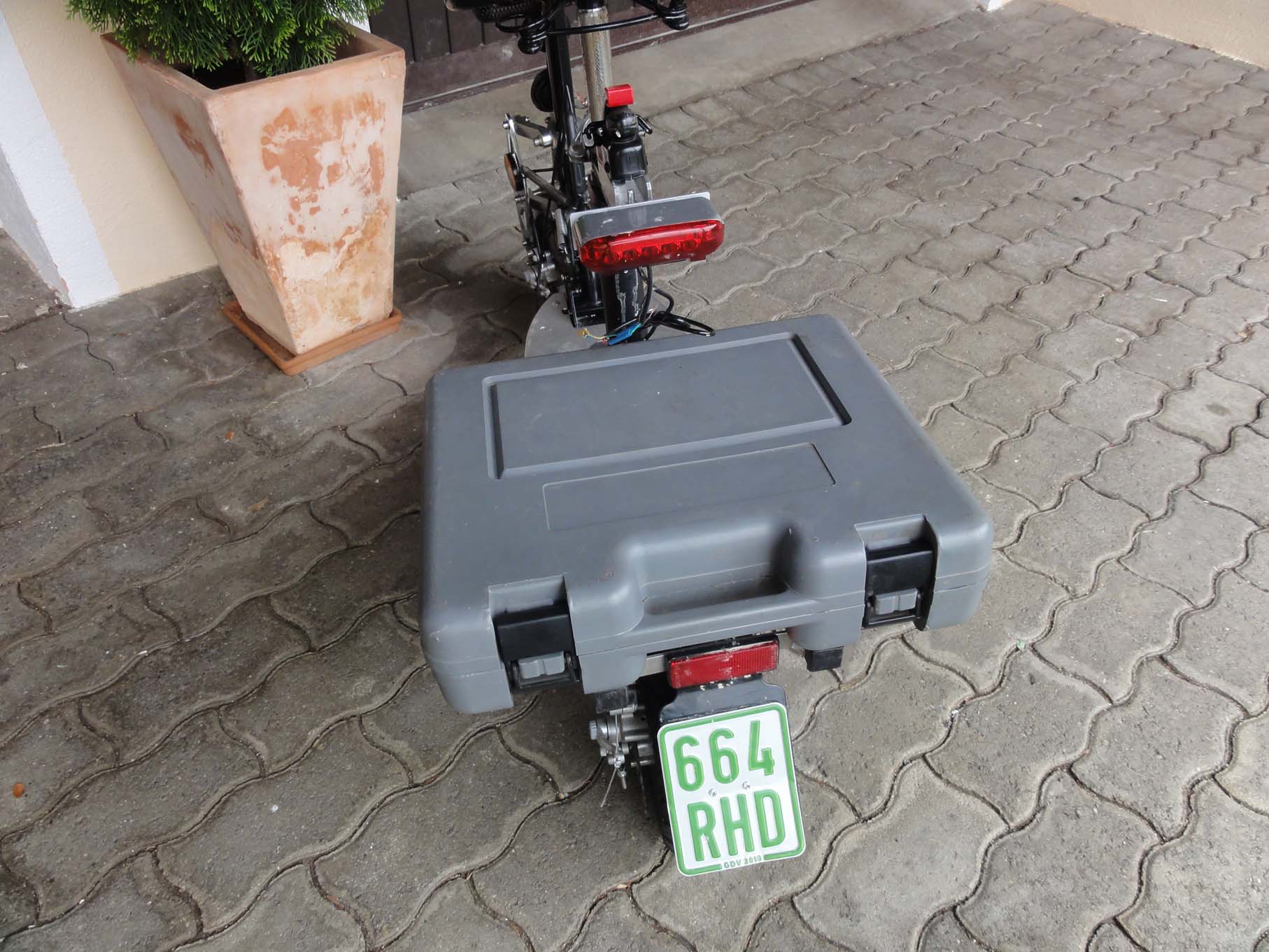

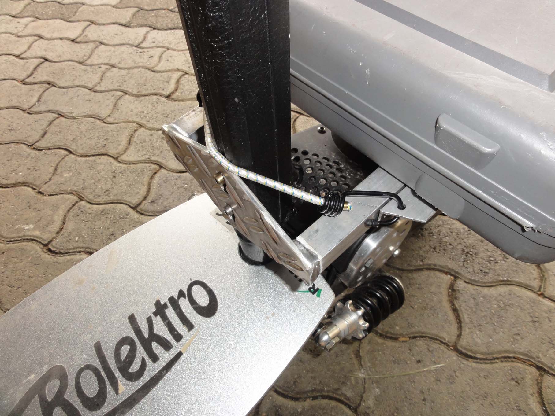

Hallo Rollergemeinde, anbei mein Spritzschutz und meine Brotzeitschatulle
Sigi
Sigi
