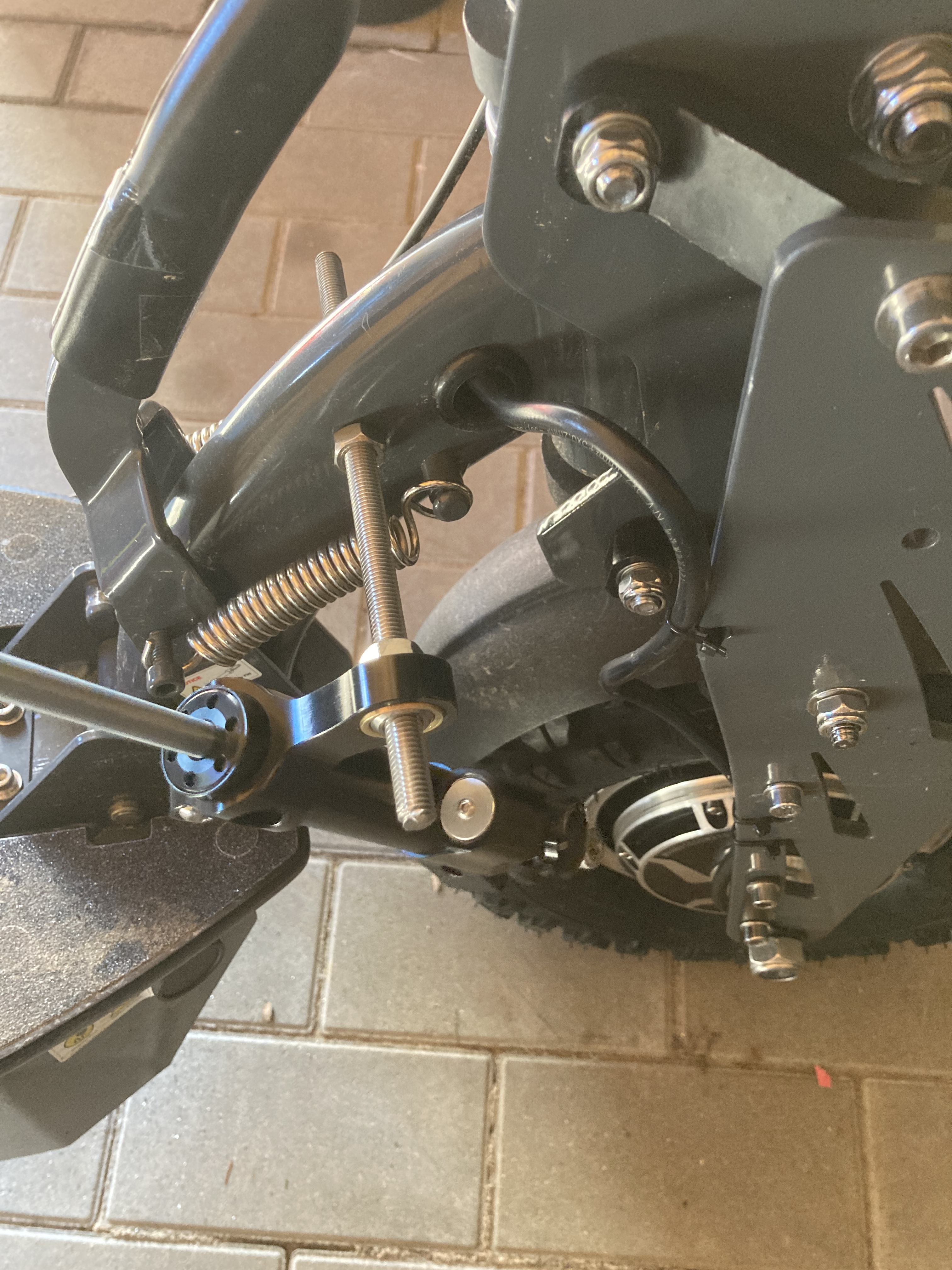

Moin - heute mal vorbereitet für den Dämpfer. Bohrung mit bohrschablone- Vorteil: klapp Funktion bleibt erhalten. Schönen sonnigen Sonntag

Aber Mann muss schon aufpassen und sachte bohren - innen verlaufen Kabel
forcaman
Beiträge: 440
Registriert: Do 13. Mai 2021, 15:45
Roller: Forca Evoking 4
PLZ: 39104
Beitrag von forcaman »
na ich bin gespannt ob du so noch ausreichend lenkungsweg übrig hast :?:
handyman
Beiträge: 49
Registriert: Mi 16. Feb 2022, 19:58
Roller: evoking rs45pro
PLZ: 81
Beitrag von handyman »
Jep - vorhin mal getestet , bis auf ein paar grad links und recht ok. Allerdings werd ich vorne noch mit ner abstandshülse ein wenig rausgehen.
forcaman
Beiträge: 440
PLZ: 39104
ah ok, ein paar grad einbuße links und rechts hab ich auch. denke das ist normal und halt dem umstand geschuldet das ja eigentlich so etwas an dem scooter ja nicht vorgesehen ist.
wenn du das komplett fertig hast macht mal ein schönes foto davon ;)
handyman
Beiträge: 49
PLZ: 81
Genau werd ich machen. Muss morgen mal anständige abstandshülsen besorgen. Ich hoffe mal auf ein plus an Fahrsicherheit- wie ein Roller nur halt einfach kleiner und mit mehr wumms :-)
