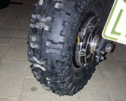

Hier schon mal der hinter reifen

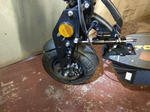

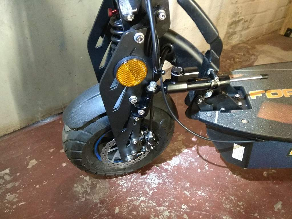

Und nun beide drauf !
Lenkungs Dämpfer ist auch da, da muss ich noch ein wenig grübeln. Forca man kannst du bei Gelegenheit mal zwei Bilder von den anbringungs Punkten posten ? Insbesondere die Innenseite wäre für mich spannend.
