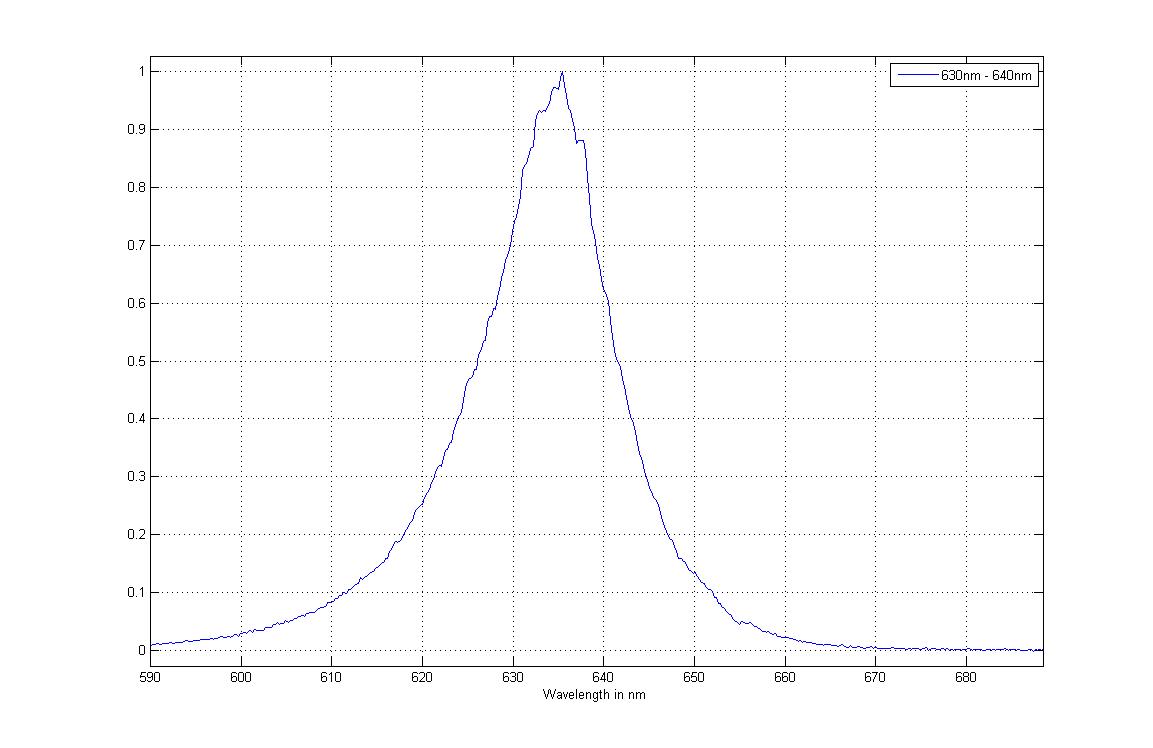

bei rotem Gehäuseglas funktionieren nur rot leuchtende LED's.

Klar, ein roter Filter lässt genau rotes Licht durch, sonst nix - Glück gehabt

Korrekt, und das dürfte auch für eine weiße LED gelten, denn "weiß" ist ein Gemisch aus allen sichtbaren Farben. Aus weißen Leuchten kann man mit Fabgläsern verschiedene Farben herausfiltern.Ganter Ingo hat geschrieben:Sicherlich wird das auf LED zutreffend sein, nicht aber beim Glühbirnchen. Da ist eine weiße 5 Watt-Birne mit zwei Glühfäden und einer roten Plexiglasabdeckung.

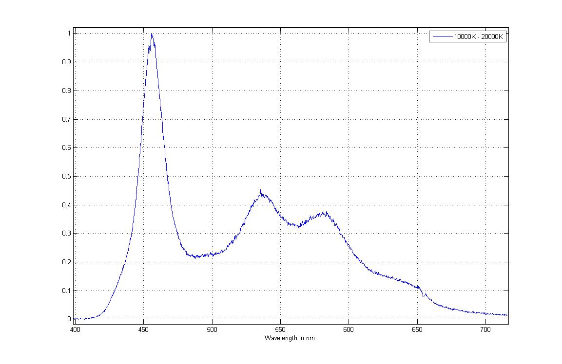

grob stimmen Deine Überlegungen, nur bei weißen LED's ist der Rotanteil (640nm) doch verschwindend gering.
Das sieht bei roten LED's ganz anders aus, andere Farben sind dafür nicht vertreten.

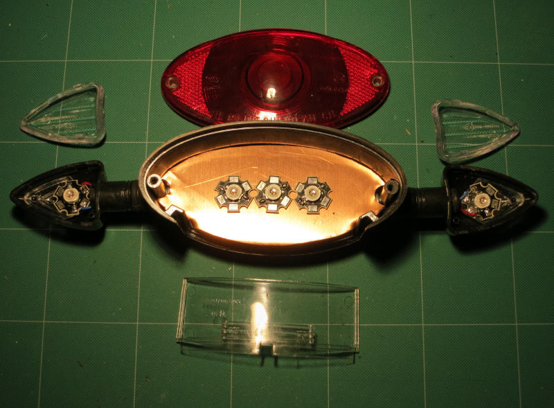

bei meinem Rücklicht habe ich an beiden Seiten die Blinklichter angeschraubt und mit gelben Power-LED's bestückt.
Bei der Gelegenheit werden auch noch rote Power-LED's fürs Rücklicht und Bremslicht eingebaut. Das rote Abdeckglas habe ich als Schablone für das Ausschneiden eines Kupferbleches genommen. Hinter dem Blech ist genug Platz für die Verdrahtung und dient gleichzeitig als Kühlkörper für die LED's.
Kupferblechreste durfte ich mir beim Klempner für eine kleine Spende in die Kaffeekasse aus dem Schrottcontainer angeln.
Die mittlere LED ist das Rücklicht und die beiden äußeren LED's das Bremslicht.

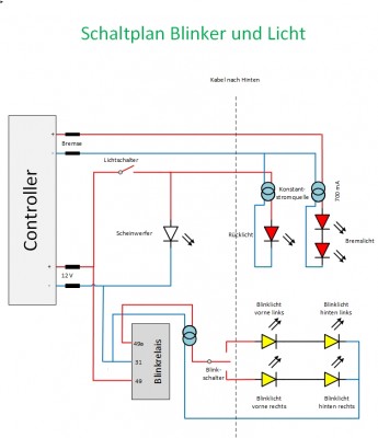

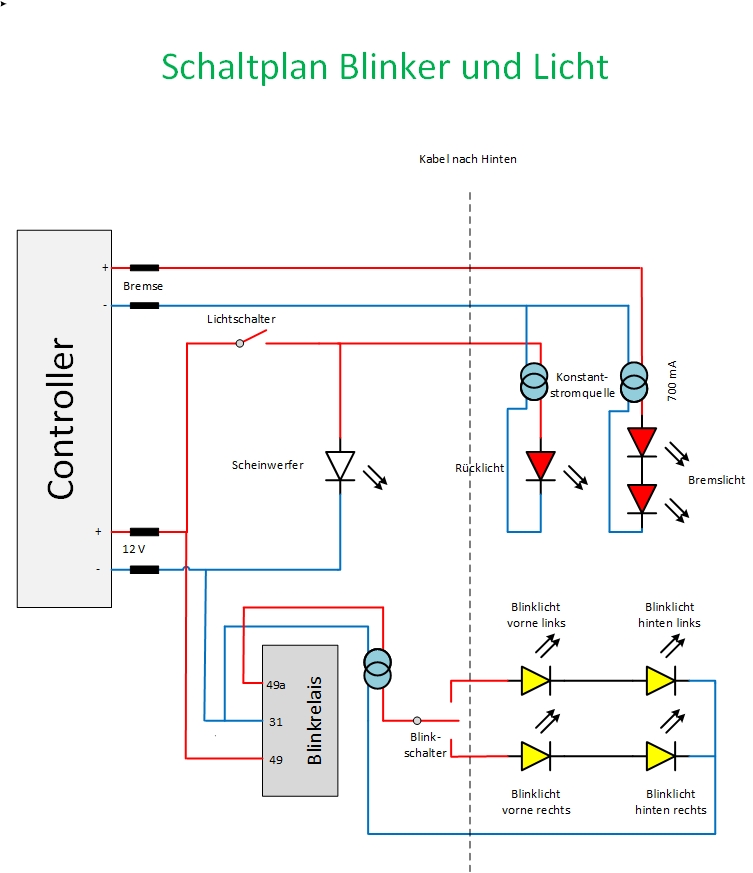

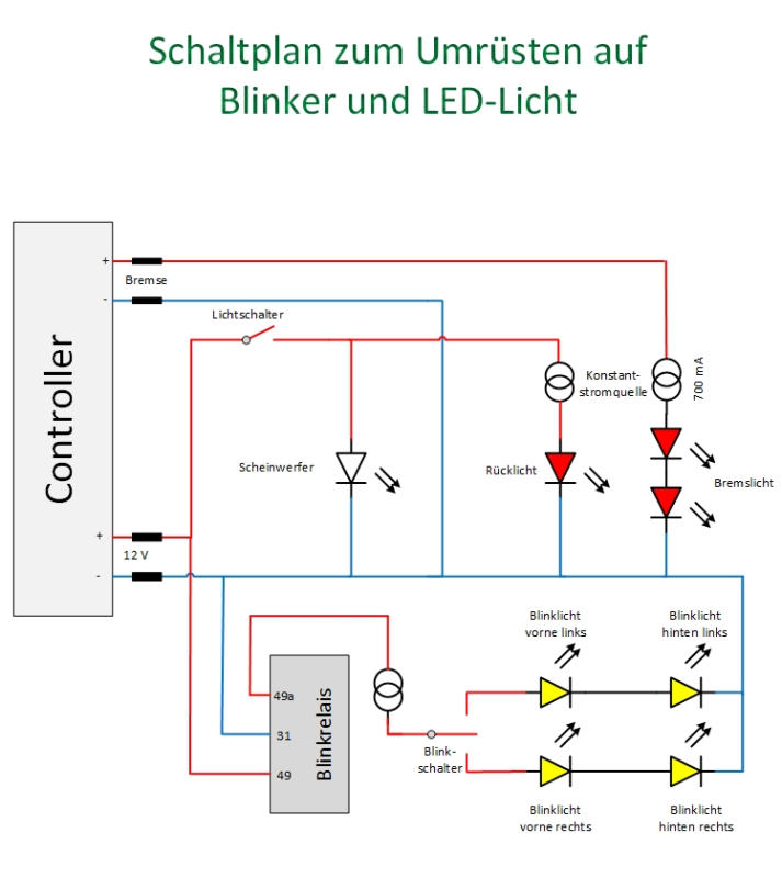

Den Schaltplan dazu habe ich inzwischen auch fertig.

Spitzenmäßig Harry. Danke auch für den Schaltplan. Werde mal schauen, ob ich meine alten Hobbykenntnisse reaktivieren kann und mal so etwas nachbaue (im Winter).

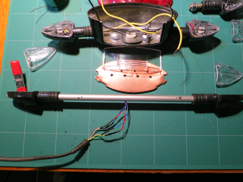

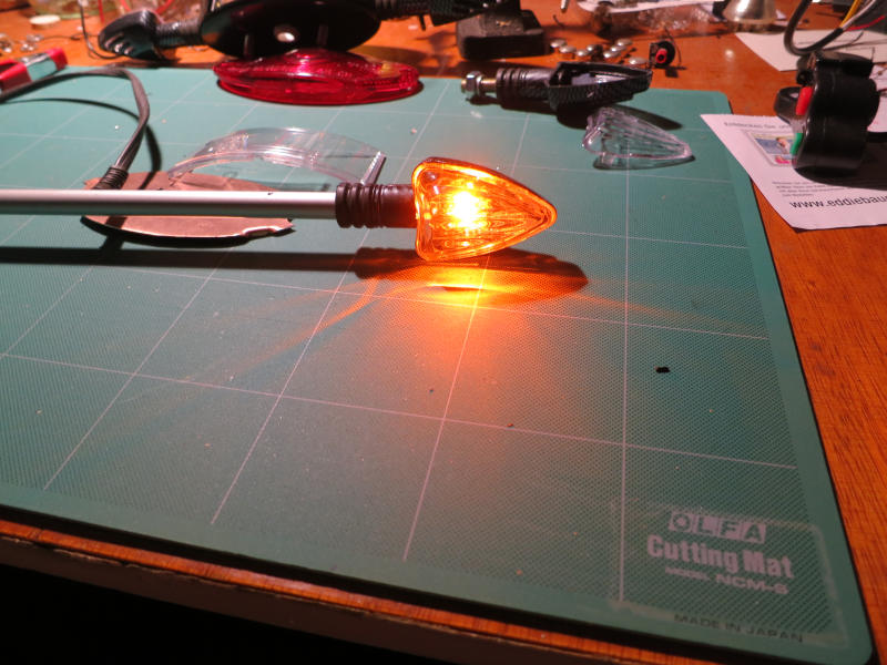

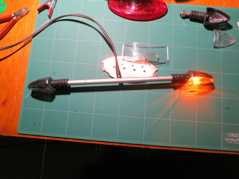

mit meinem Beleuchtungsprojekt bin ich ein ganzes Stück weiter gekommen.
Die vorderen Blinker wollte ich eigentlich am Drahtkorb anschrauben, aber dann hätten die Schrauben so weit in den Korb geragt. Die Alternative ist jetzt ein 10mm Alurohr, das unter dem Korb befestigt wird. Dadurch kann das Kabel auch unter dem Korb geschützt verlegt werden.
Ein weiterer Vorteil ist, dass die vorderen Blinker komplett im Bastelkeller zusammengebaut werden können.

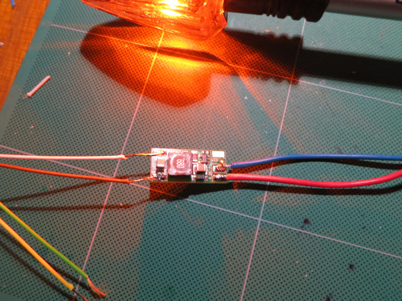

Als Größenvergleich ist die Konstantstromquelle auf dem folgendem Foto zu sehen.
Diese Konstantstromquelle liefert nicht nur einen konstanten Strom von 700mA für die LED, sonder spart auch noch Energie. Als kleines Plus kann man auch noch die Helligkeit der LED steuern.
Konstantstromquelle

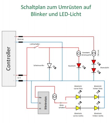

leider hat meine Schaltung zum Beleuchtungsprojekt nicht funktioniert.
Der Ein- und Ausgang der Konstantstromquelle muss getrennt verkabelt werden. Meinen Schaltplan musste ich entsprechend ändern.
