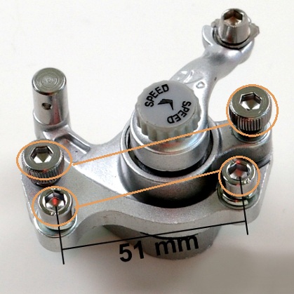

murcielago hat geschrieben:also ich war jz im laden und der typ hat jz bei mir service gemacht, es war ganz genauso wie du es gesagt hast, mit dem sechskantschlüssel, und aufschrauben und so, aber ich depp hatte hald das falsche aufgeschraubt, hab das graue dings da abgeschraubt, naja hatte es erst einmal gesehn wie man das genau macht.. . naja war einfach dumm von mir :D also das graue kann man sogar mit der hand abschrauben is son plastik direkt neben der bremse, aber jz weiss ich es eh besser :D
Wenn man einmal dabei zugeschaut hat ist vieles einfach. Man kann sich nicht alles aus den Fingern saugen. :)
Was mich bei den Bremsen erstaunt, dass die Bremsstränge mit der Zeit länger werden. Kann das sein ?
Die Bremshebel kann man dann immer mehr runterdrücken bis ein Widerstand spürbar wird.
Was tut man dagegen ?

ah ja und noch nee kleine frage, und da sieht man schon was ich früher mal für nen fehler gemacht, hab das aufgeschraubt gehabt wo (Speed) draufsteht, also ich soll nur diese 4 schrauben entfernen, dann mit nem schlüssel, das backerl bisschen nach vor schieben und sehen, wie die Bremshebel jz sind .. also beim nachstellen hald :geek:
