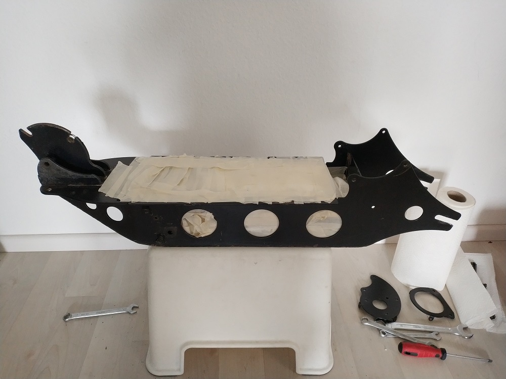

Jetzt ist das gute Stück zerlegt und Ready für das Schleifen. Da es keine großen Flächen sind werde ich den Scooter selber lackieren.
War aber schon ein Stück Arbeit den Scooter zu zerlegen. Ich freue mich schon darauf, die Gabel wieder einzubauen

Ursprünglich wollte ich den Rahmen ja nur anschleifen. Leider ist der Rost am Unterboden doch schlimmer als gedacht.
Ich habe jetzt am Rahmen alles abgebaut inkl. Controller.
Hier hilft jetzt nur noch Sandstrahlen.
Allmählich wird die Restauration immer komplizierter.

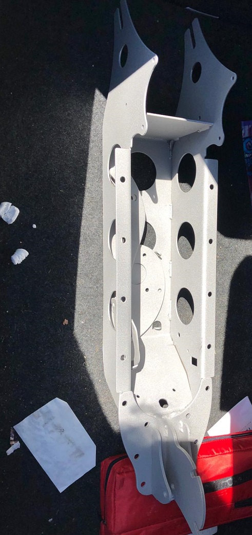

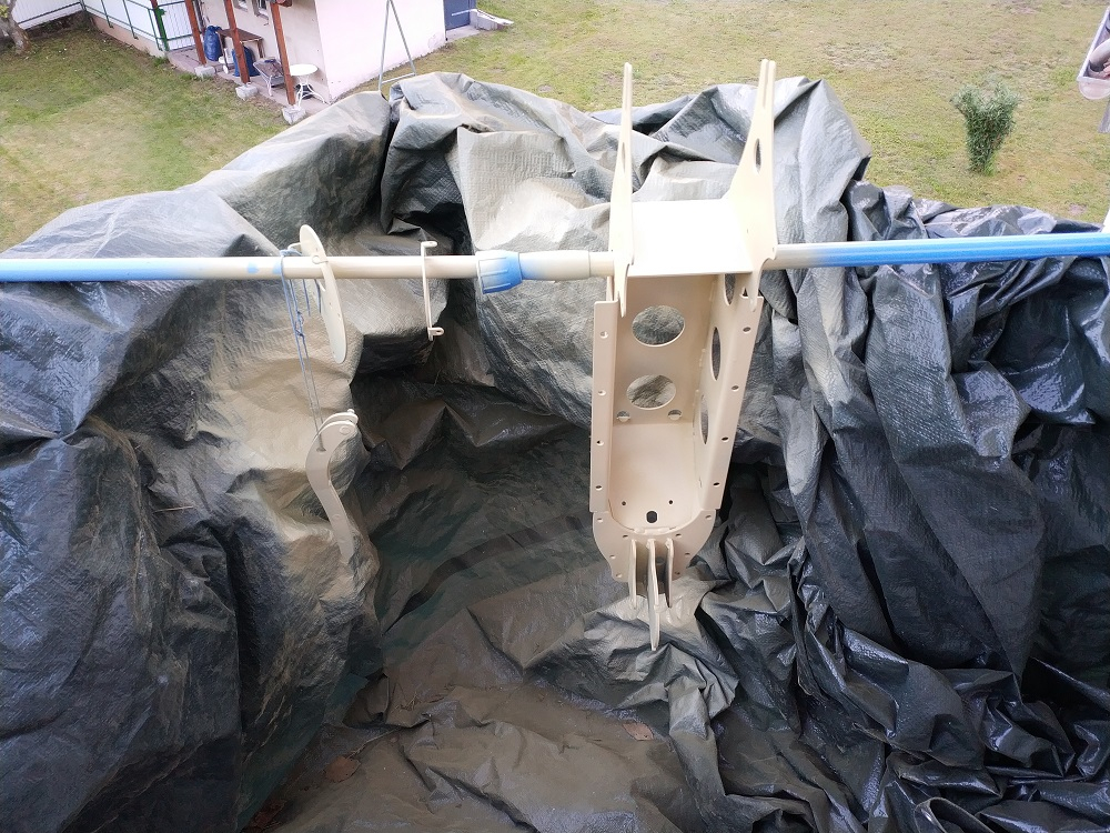

Jetzt brauche ich wieder eure Hilfe bzw. euren Rat.
Ich habe den Rahmen und die Anbauteile zum Sandstrahlen gebracht.
Ich würde gleich morgen Abend die Teile lackieren.
Meine Frage ist an dieser Stelle ob ich direkt auf die Sandgestrahlte Oberfläche den Metallic Lack sprühen kann oder ob doch zuerst eine
Lage Filler bzw. Grundierung drunter sollte ?
- Beiträge: 19399
Re: Mein Restaurationsprojekt
Immer grundieren vor dem Lackieren von blankem Blech!
- vsm
- Administrator
- Beiträge: 3043
- PLZ: 12
...und natürlich vorher entölen... und auf Metallic-Lack gehört eigentlich auch noch Klarlack... andererseits muss man es ja auch nicht übertreiben...
- el bosso
- Beiträge: 1320
- PLZ: 11-95
- Tätigkeit: Boss von Berlin
Auf Stahl kann man glaube so gut wie alles als Haftvermittler nehmen. Zinkspray, Rostschutzgrundierung oder norm. Haftgrund.
Ist wohl Philosophiebedingt.
Wenn vom Rost schon Material vernichtet wurde und du es schön glatt bekommen möchtest ist Filler sicher nicht abträglich. Ich glaub es gibt auch so eine Art Kombifiller, womit du in einem Arbeitsgang grundierst und auffüllst.
Wenn du dann nass zwischenschleifst, hast du eine gute Basis.

Die aktuellen Fortschritte. Sandstrahlen und Grundieren.
