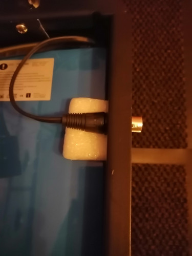

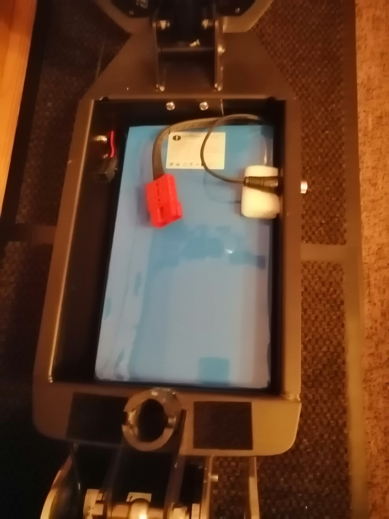

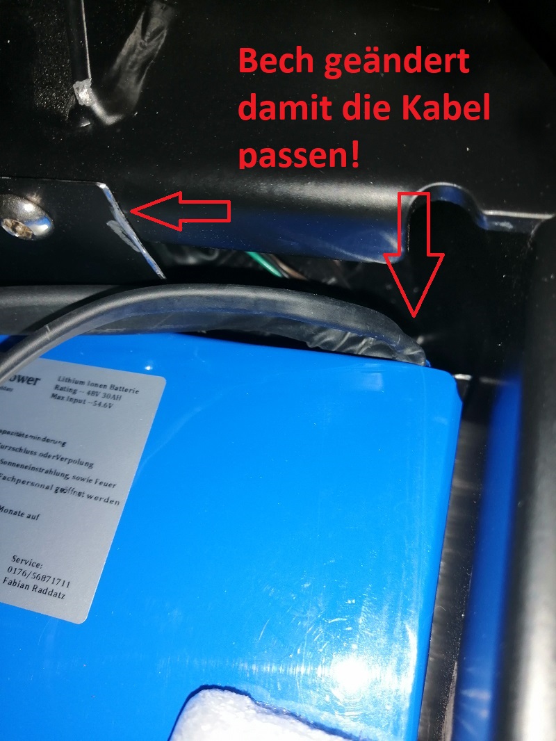

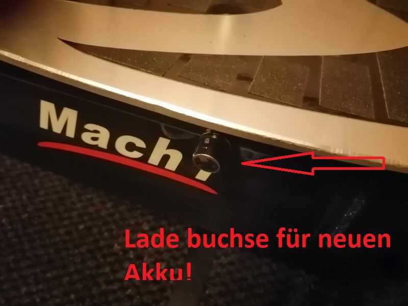

so Akku ist gekommen
Leider passt er nicht ganz ohne Änderung in Akkufach des Mach1, die Kabel sind im Weg und würden zu stark
abknicken! Ich habe dann das Blech wo auch der Controller dran sitzt aus gebaut und an der Seite ein Stück
rausgetrennt. Der Controller sitzt noch da wo er war.
Jetzt haben die Kabel vom neuen Akku Platz!
Das zweite Problem war die Ladebuchse nach Draußen zu bekommen, da ich nicht immer den Sitz abbauen und die
Fußplatte öffnen wollte. Weil ich den Sitz verschraubt habe, wegen Diebstallschutz und so lässt sich auch das Akkufach
nicht mal eben so öffnen.
Ich habe dann in die Akkuwanne ein Loch gebohrt und es soweit aufgearbeitet bis der Stecker sauber rein gepaast hat.
Da der Stecker eine Verriegelung hat rutsch er nicht in das Akkufach und nach außen kann er auch nicht rutschen weil er
sich verdickt! Etwas Isoband und fest reingedrückt dann den Stecker hinten etwas unterstützt und fertig war die Sache!
Morgen wenn das original Batteriekabel vom Mach1 da ist werde ich den Akku anklemmen, hoffe das dann alles läuft!
Ich berichte dann weiter..........
Gruß Toast
Anbei paar Fotos wie es bis jetzt aussieht!
