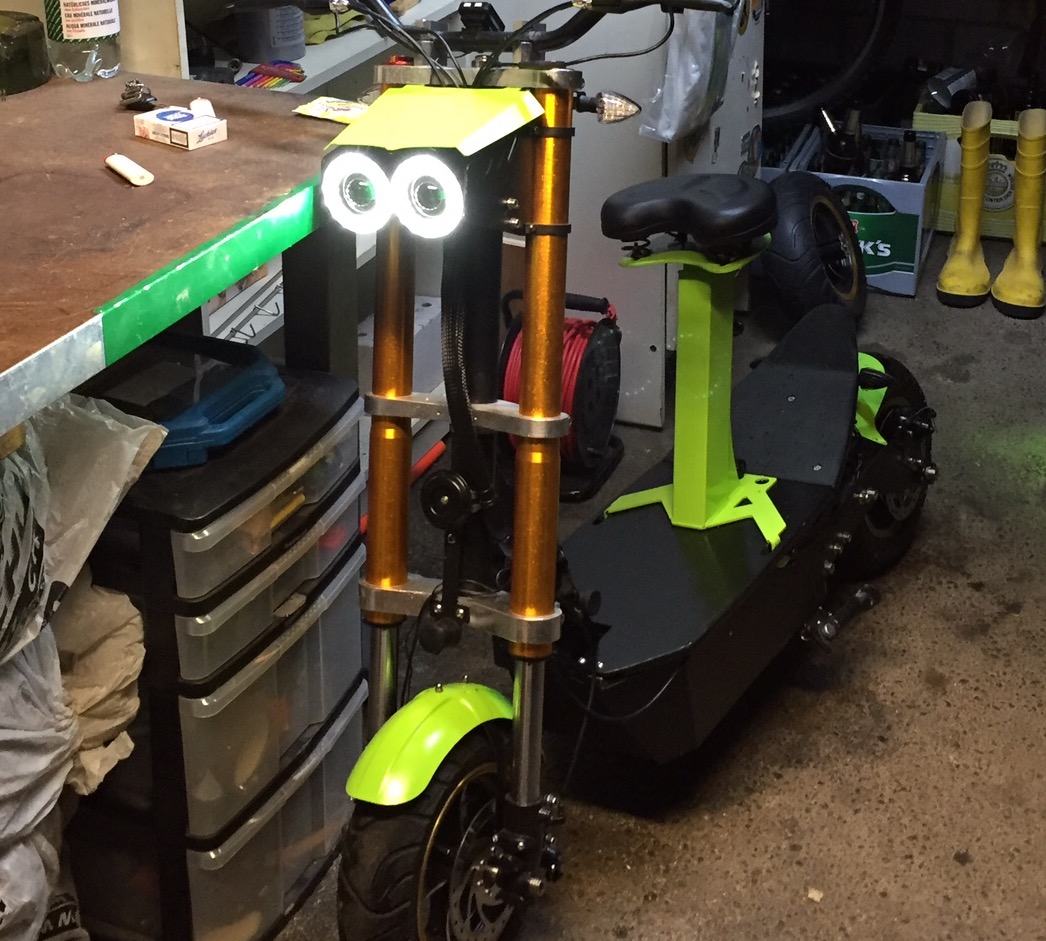

Hi Leute, hab mir letzten Sommer einen bossman bestellt...
Sagen wir mal nach anfänglichen Schwierigkeiten und extreme Nerven bin ich jetzt da wo schon im Sommer sein wollte...
Ich hab inzwischen ein kleines bossman Lager in meiner Garage...
Als erstes muss ich gleich loswerden das auch ich keine Lampe dabei hatte...
Der Sattel war gebrochen...
Der SCHEISS KETTENSPANNER AUS GUSS hat mich gleich am 1.en Berg verlassen...
Hatte ne acht im vorder und Hinterrad...
Hab nach langer Zeit und ein paar Diskussionen am Telefon alle teile zusammen...
Zwischen durch wollte ich schon aufgeben...

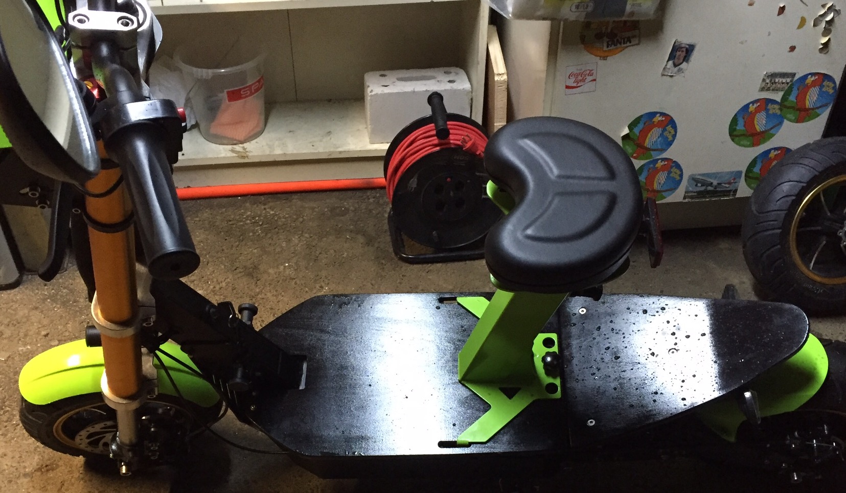

ich hab mir aus 5mm dicken Blech 2neue kettenspanner gebaut, da passiert nix mehr...
Hab mir den doppelscheinwerfer mit tagfahrlicht, die Blinker und den vorderen schmutzschutz bestellt...
In der Zeit wo ich auf den Sattel wartete hab ich mir einen INNO RIDE Sattel gekauft, hab mir ne passende sattelstange aus Aluminium gebaut...
Hab die Trittbretter und diverse Anbauteile lackiert...
Schreibt mal...
Wie geht's euch mit dem bossman...
Schreibt mal...

Re: Bossman s forca Erfahrungsbericht
Soll das ein Sattel sein oder ein Einbeinhocker für Angler?
