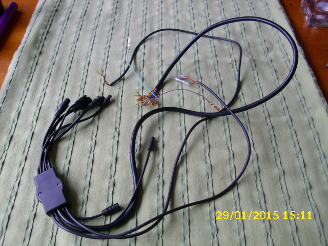

Heute ist der Kabelstrang angekommen. Es gibt allerdings nur einen für den 6B EEC. Wenn das nicht klappt, dann weiss ich nicht mehr weiter

Liebe Foristen,
es ist so: die Technik ändert sich ständig und man muss einfach damit leben. Aufregen bringt nichts.
Problem: Das Kabel des Kabelstranges passt inzwischen nicht mehr zum Controller.
Das heisst für den 6B gibt es einen Kabelstrang mit Namen 6B EEC und der ist etwas anders ausgelegt.
Was also tun ?
